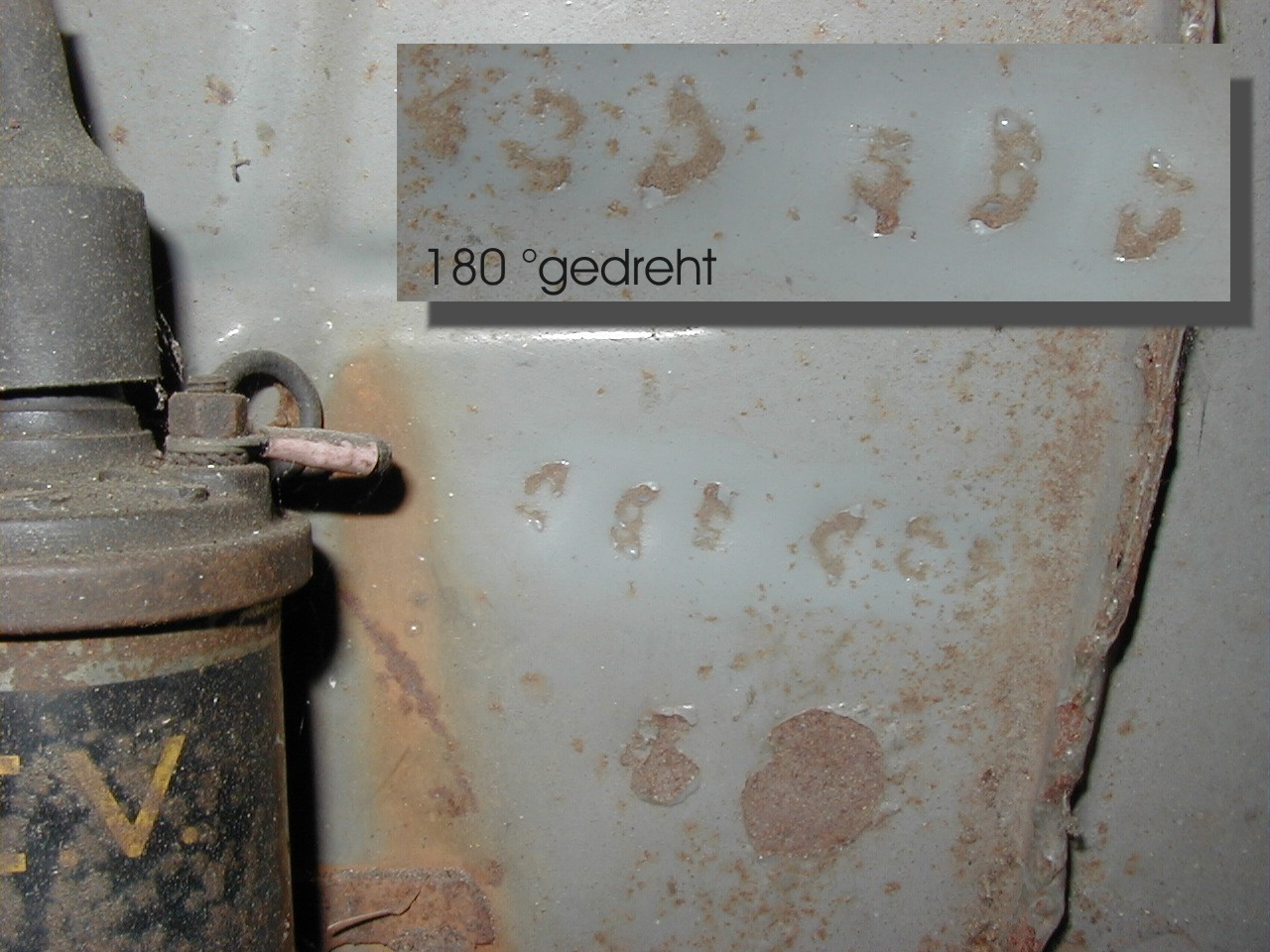

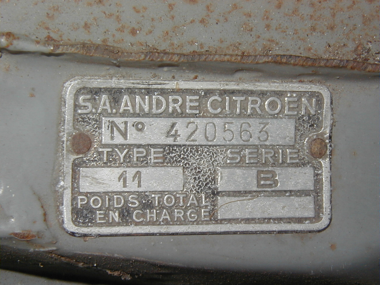

FG ist im Motorraum oben links in die "Spritzwand" eingeschlagen und zwar neben der Zündspule (siehe Foto). Wie Du siehst, waren die Zahlen auch bei mir schwer zu entziffern. Die Zahlen sind überkopf zu lesen. Die FG-Nr. findet sich aber normalerweise auch nochmal auf einem Typenschild rechts im Motorraum wieder. (siehe 2. Foto auf folgenden Forumsbeitrag.

Hier das zweite Foto.

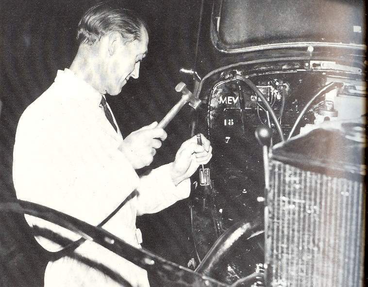

Re: Fahrgestellnummer
Ja, Jos, das stimmt. Die Markierungen wurden ziemlich rustikal angebracht. (siehe Foto) Falls Dein Auto im Motorraum schon mal überlackiert worden ist, dann kannst Du dir auch helfen, wenn Du von innen unter dem Amaturenbrett auf das Blech schaust um den Ort der Einschläge zu finden. Da man damals nicht etwa dort was untergelegt hat beim Einschlagen, haben sich kleine Beulen gebildet, die manchmal von innen besser als von außen zu entziffern sind.
