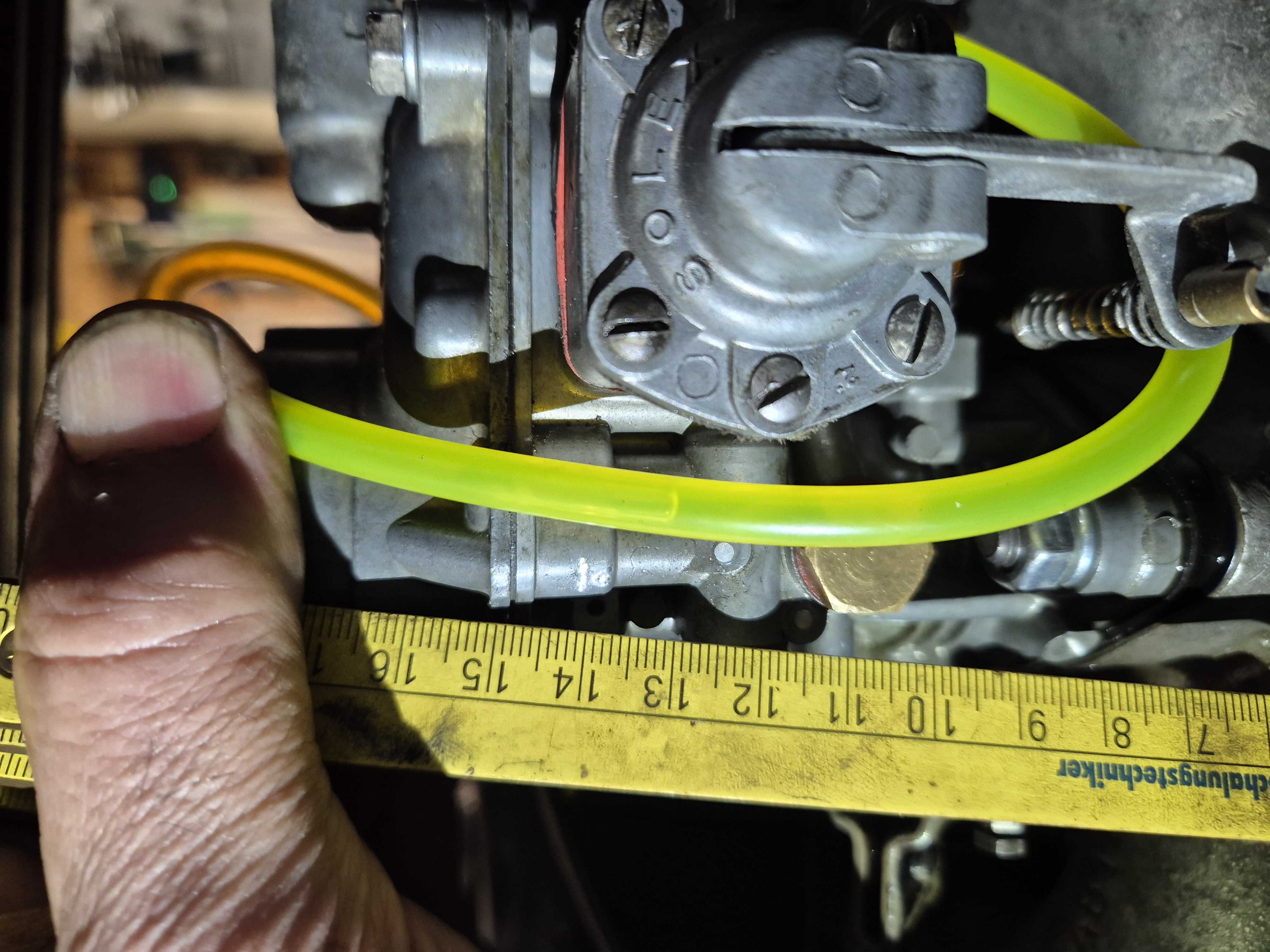

Re: 34 PBIC auf Perfo - Erfahrungsbericht
Nachdem ich Werners Anleitung zur korrekten Messung des Benzinpegels umgesetzt habe, wurde klar, dass der Pegel zu niedrig war. Er lag ca. 16 mm unter der Austrittsöffnung des Mischrohrs. Verwendet wurde ein moderner Plastikschwimmer mit Achse in der unteren Lage. Meine Deckel verschiedener 34 PBIC erlauben nur diesen Einbau. Der Deckel eines 32 PBIC ist identisch, aber das Schwimmernadelventil liegt ein paar Millimeter höher. Außerdem sind die Stifte so gesetzt, dass man die Schwimmerachse in der höheren Lage einbauen kann. Ich liege immer noch mit 10 mm Differenz etwas zu tief mit dem Benzinpegel, aber das Teillastruckeln ist so gut wie weg. Ziel ist 4 mm unter Austrittsöffnung des Mischrohrs. Vielleicht muss man den Schwimmer etwas schwerer machen um dahin zu kommen. Davon abgesehen habe ich leider einen 32 PBIC Deckel mit Ausbuchtungen am Einlass für die Verschraubung eines Luftfilter o.ä...kommt wohl aus einem anderen Fzg. Mein Luftfilter passt da nicht bündig drauf. Wenn jemand einen 32er Deckel abzugeben hat, bitte melden. Auf dem Bild im Anhang ist das Niveau der Unterkante der Austrittsöffnung auf dem Gehäuse eingeritzt.
