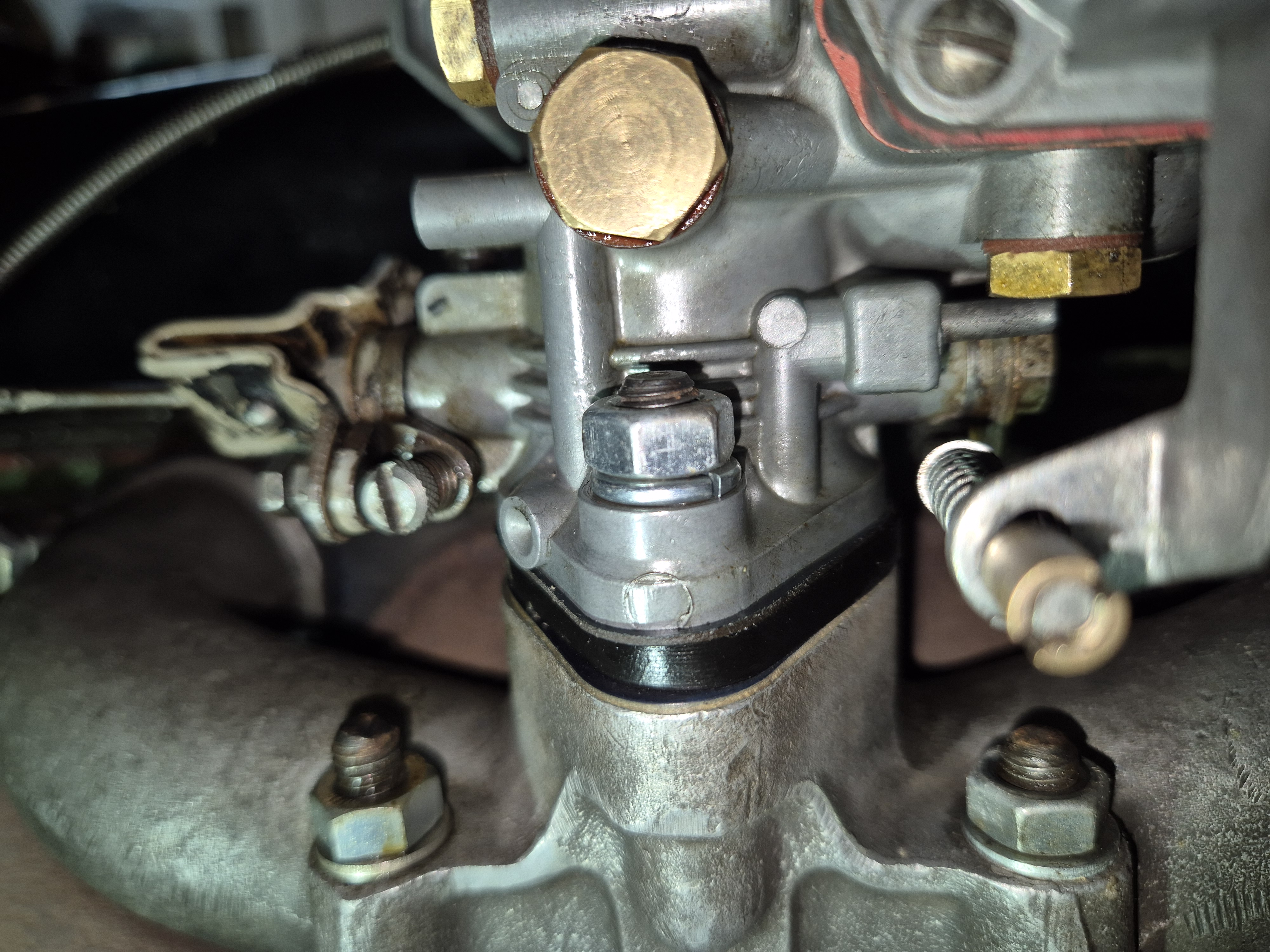

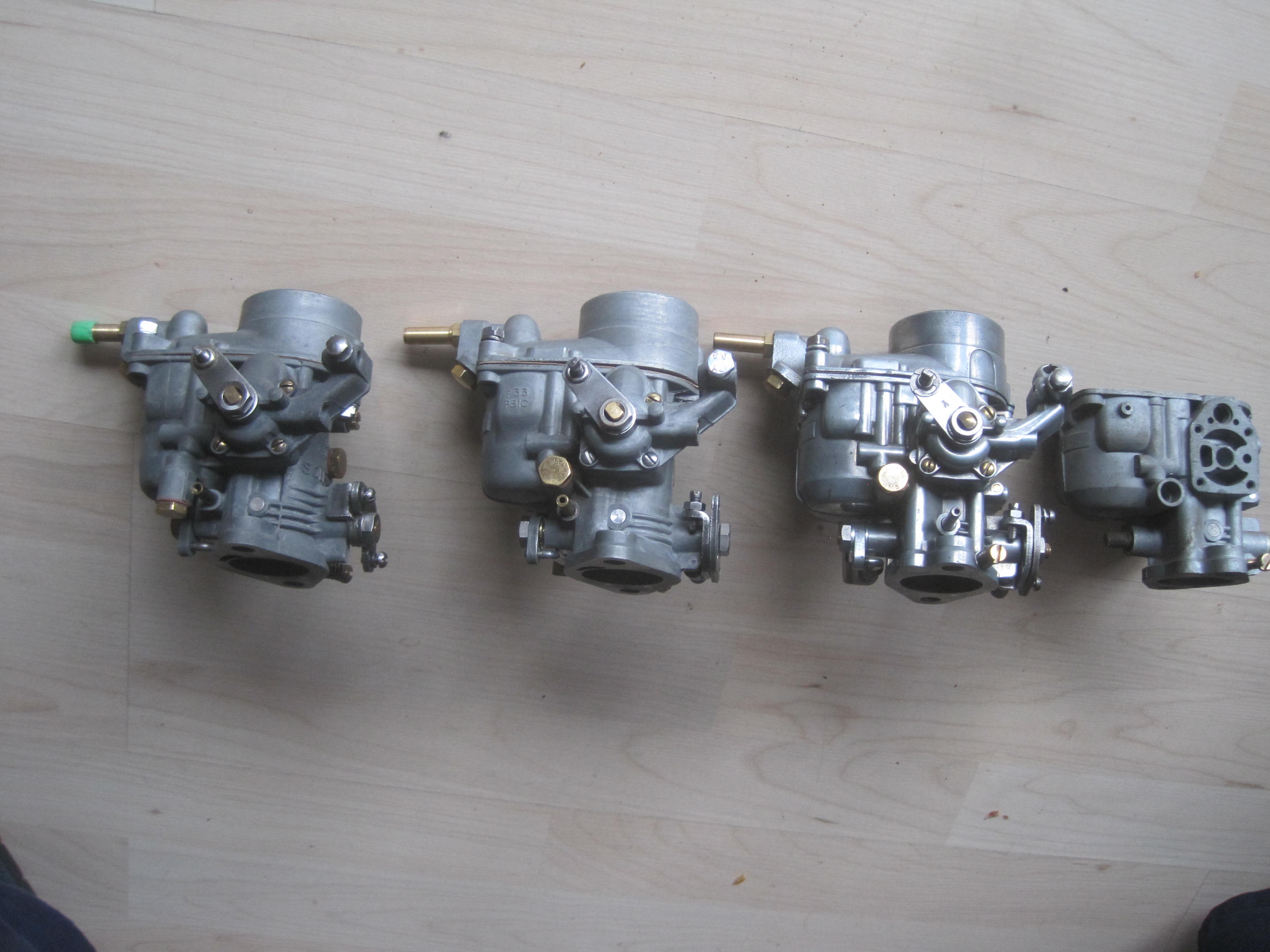

...ich habe hier zwei 34 PBIC, wobei diese ein "F" vorangestellt haben. Beide haben keinen serienmäßigen Unterdruckanschluss, am Gehäuse fehlt der angegossene Kanal und innen die feine Bohrung dafür. Einer dieser Vergaser wurde offenbar mit einem Röhrchen für den Unterdruckanschluss nachgerüstet, dafür wurde ein Blindstopfen durchbohrt. Die Lage des Röhrchens ist etwas ungünstig, die Befestigungsmutter des Vergasers ist etwas schwierig zu montieren.
Ob diese beiden 34er Vergaser von einer Traction stammen, weiß ich allerdings nicht, sie haben zudem die Leerlauf-Gemischschraube an der hinteren Seite.
Im Foto zu sehen links ein 32 PBIC, rechts daneben ein 33 PBIC und dann zwei 34 PBIC.

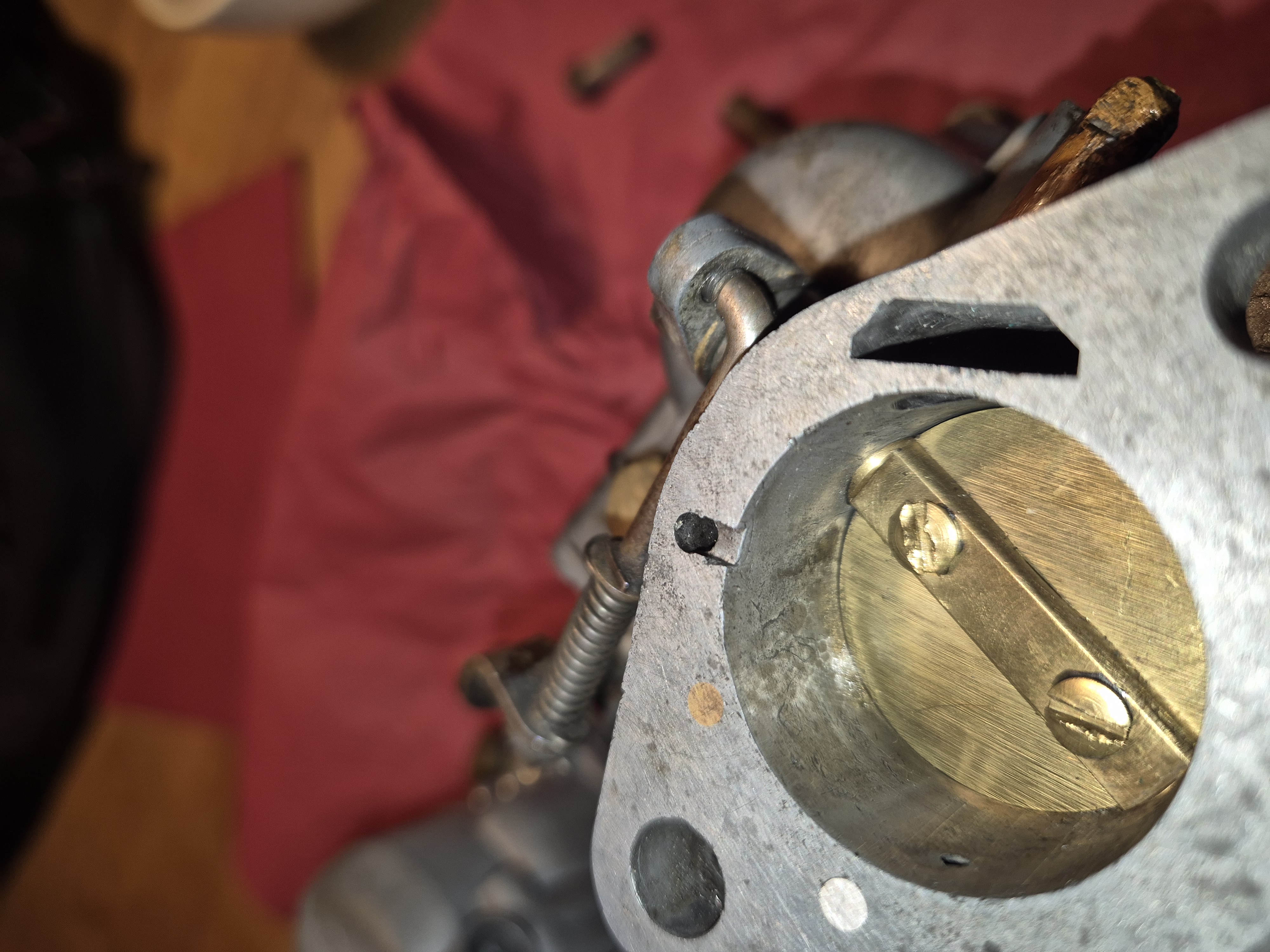

Vielen Dank an die gut sortierten Experten für die wertvollen Hinweise. Mittlerweile habe ich auch etwas weiter geforscht und vermute, dass das Röhrchen nachträglich gesetzt wurde in der fälschlichen Annahme, dass es fehlt. Es handelt sich hier auch um einen F 34 PBIC.

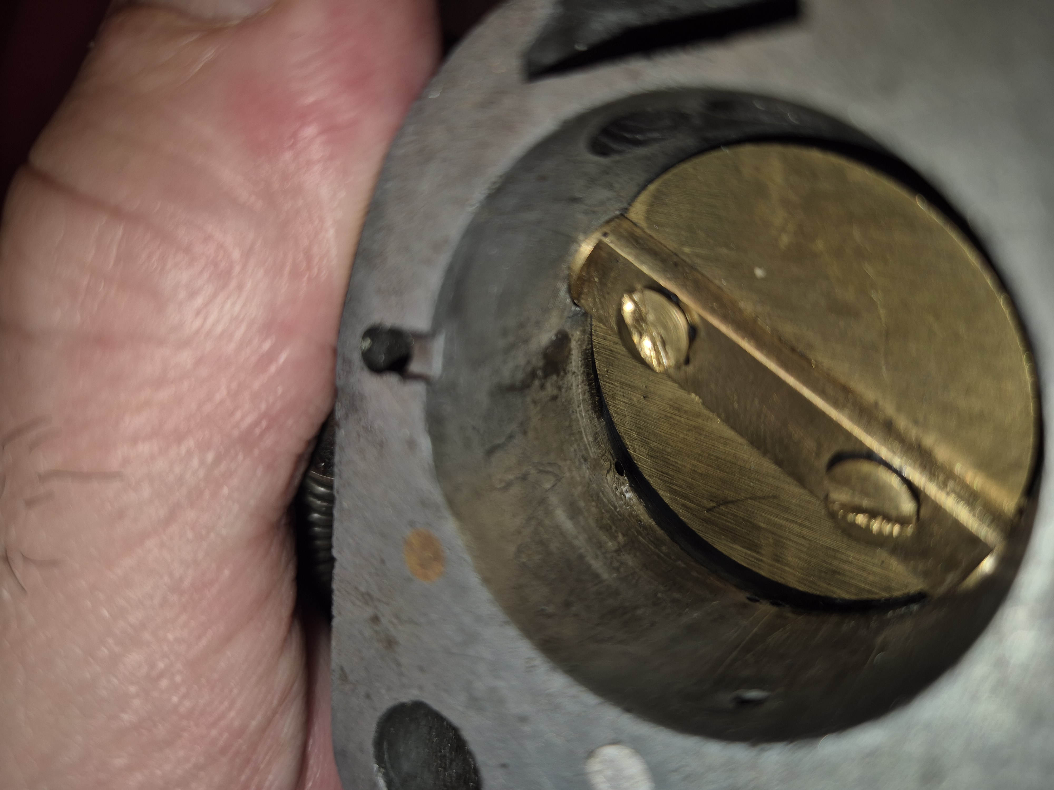

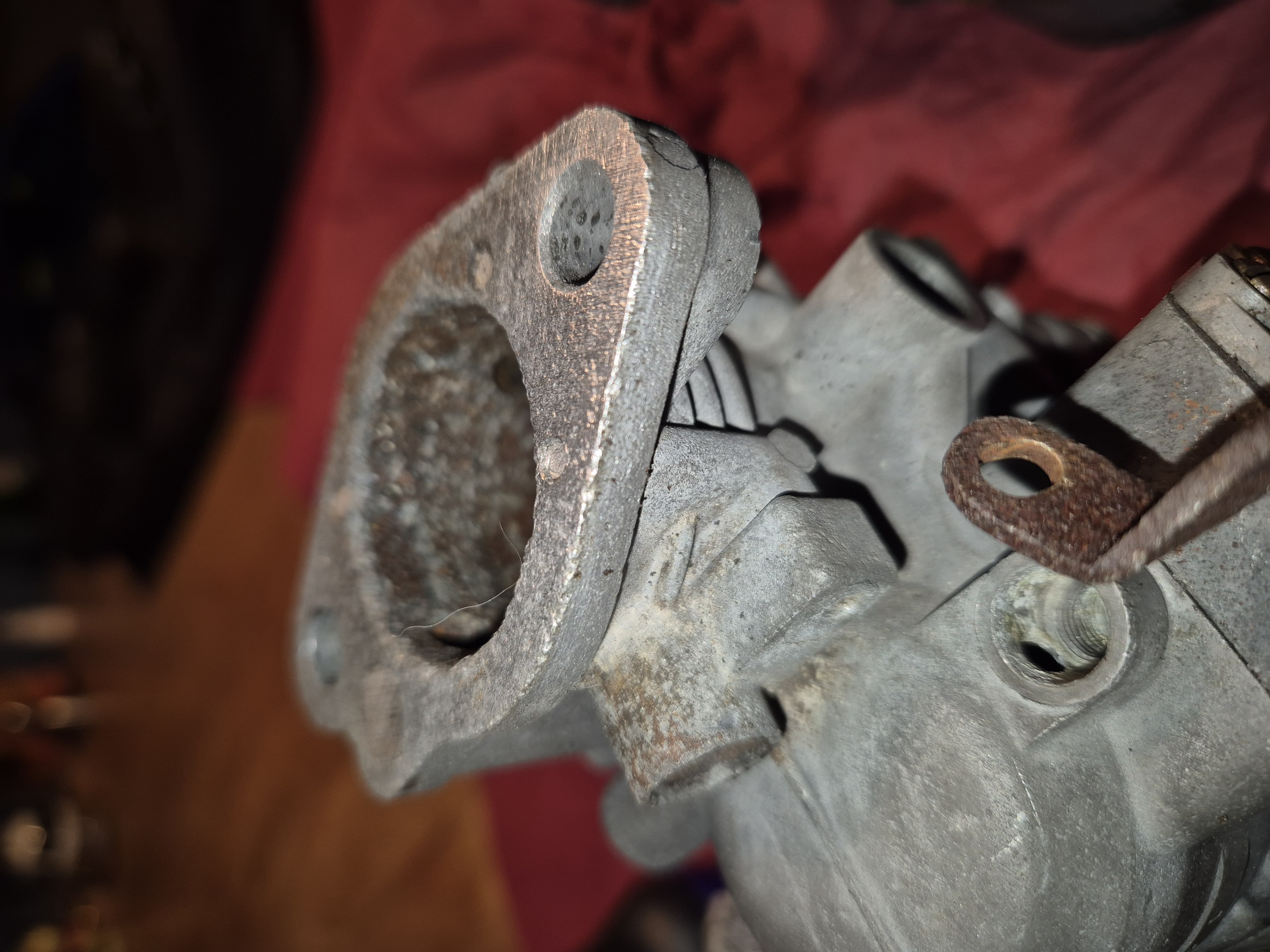

Wenn man dem Kanal folgt landet man bei einem Blindstopfen im Vergaserfuß. Bei diesem Schrottvergaser F 34 PBIC aus dem Regal ist kein Röhrchen angebracht.

Bei einem 32 PBIC (vermutlich aus einem anderen Fahrzeug, weil 23er Lufttrichter) fehlt der Stopfen im Vergaserfuß und es ist ein Zugang eingekerbt. Allerdings ist dieser Weg verschlossen und das Unterdruckröhrchen ist mit einer Bohrung kurz oberhalb der der geschlossenen Drosselklappe verbunden.

Man könnte jetzt natürlich sportlich beim 34 PBIC den Blindstopfen im Vergaserfuß entfernen und eine Kerbe schaffen. Aber die Charakteristik des Unerdruckverlaufs wäre anders als bei Lage der Messbohrung des 32 PBIC knapp oberhalb der Drosselklappe. Ob die Unterdruckkurve der Zündverstellung des (mutmaßlich) 32 PBIC dann noch passt wage ich zu bezweifeln.
Soweit ich weiß dient die Unterdruckverstellung einer größeren Vorzündung im Teillastbetrieb für einen effizienteren Betrieb und ruhigeren Motorlauf. Die Lage der Messbohrung kurz oberhalb der Drosselklappe beim 32 PBIC lässt mich jedoch vermuten, dass bei der Gasannahme aus der Leerlaufposition der Zündzeitpunkt am stärksten vorgezogen wird - um die Gasannahme zu verbessern und ein "Loch" zu vermeiden?
(Auf dem Bild sieht man links die Übergangsbohrungen durch die Treibstoff bei der Gasannahme eingelassen wird und rechts die Bohrung für die Zündverstellung-ohne Garantie dass es bei einem Vergaser für den 11CV genauso ist, weil der Vergaser vermutlich aus einem anderen Fahrzeug stammt)

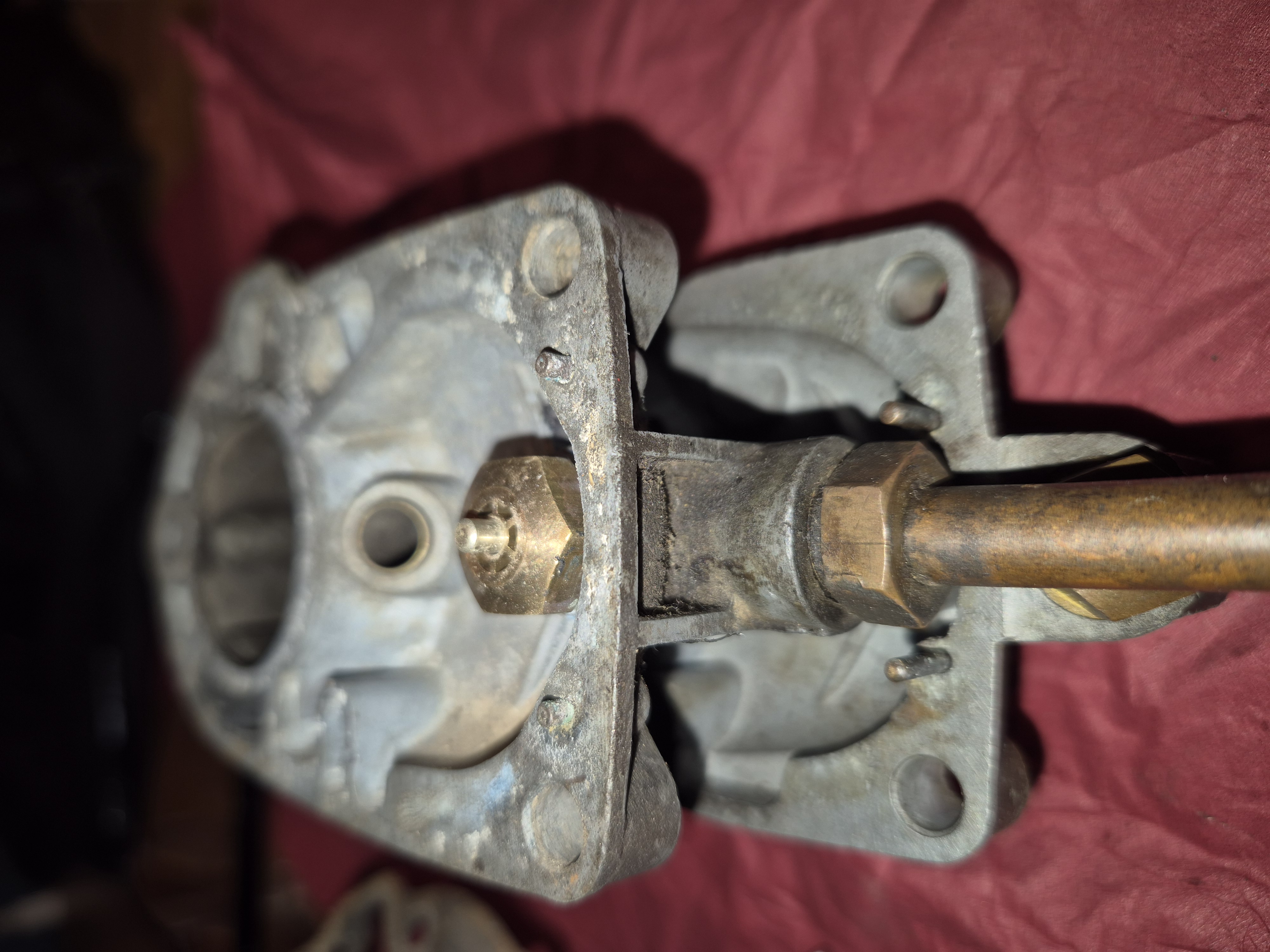

Anlass für die ganze Geschichte war u.a. ein Schieberuckeln im Teillastbetrieb. Das scheint aber nun behoben, weil offenbar die Lagerung des Schwimmers nicht stabil war. Einer der Stifte im Vergaserdeckel die die Schwimmerachse halten war lose bzw. zu weit eingeschoben. Die Schwimmerachse wird m.E. beim 34 PBIC in der unteren Lage angebracht im Gegensatz zum 32 PBIC, bei dem die Stifte im Deckel weiter außen sitzen und den oberen Absatz zur Aufnahme der Schwimmerachse bedienen.

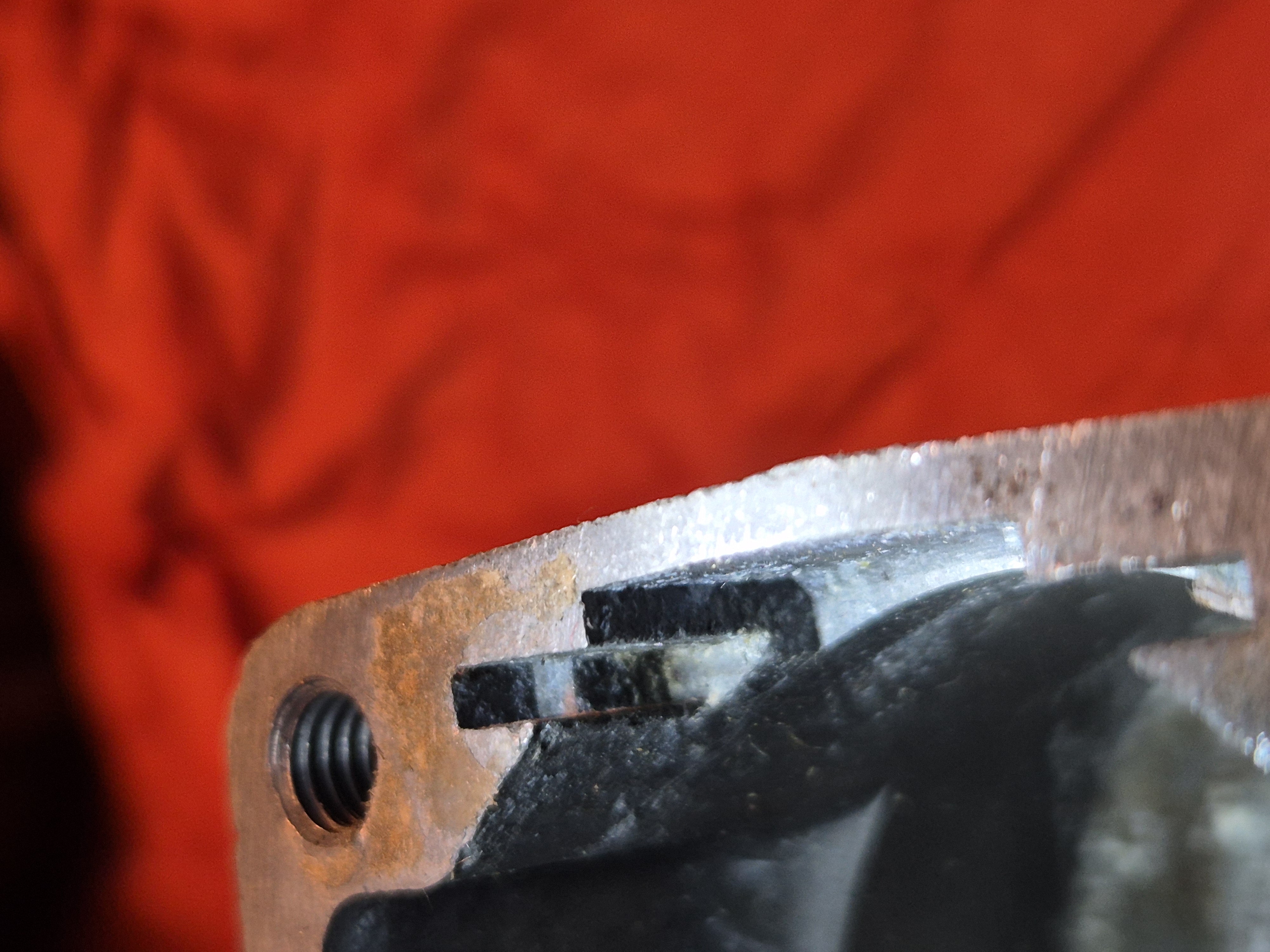

Der Absatz.
