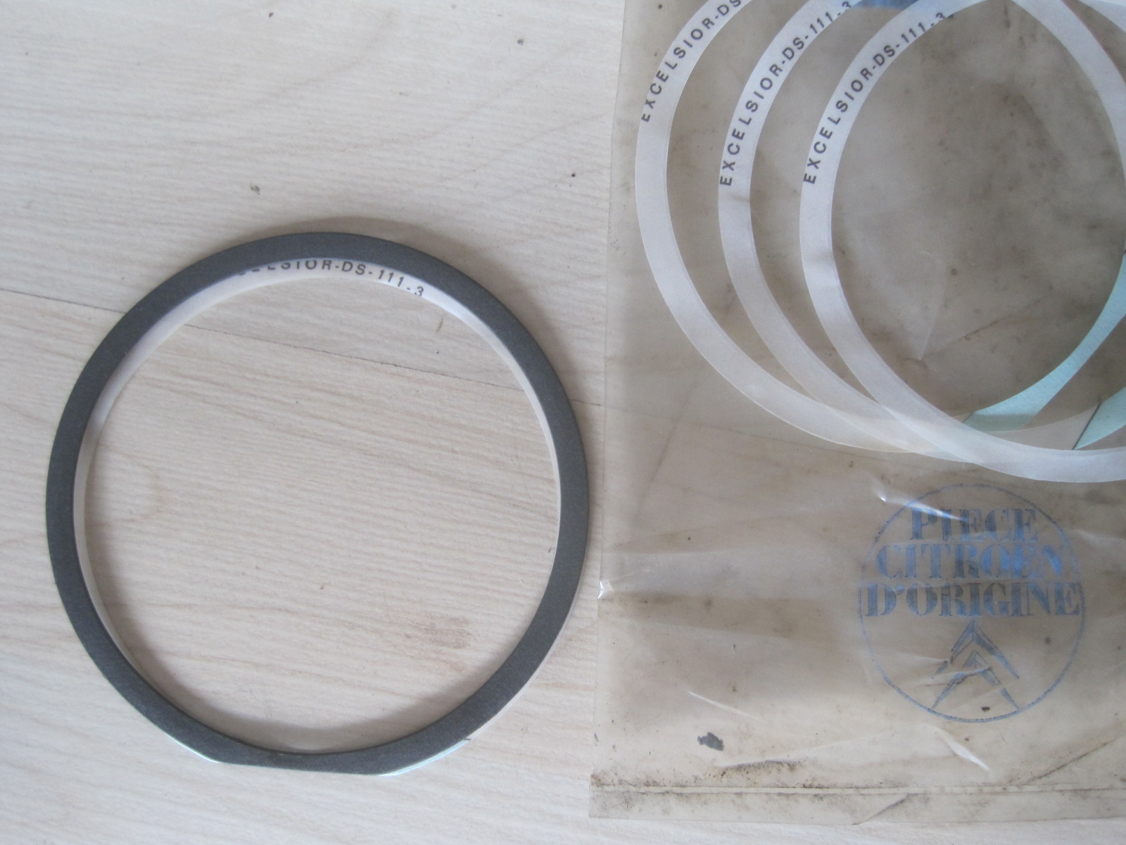

Re: Zylinderkopf
Wo hast Du das Set Kolben/Laufbuchsen mit Fußdichtungen bzw. nur die Fußdichtungen gekauft? Diese Dichtungen sind oft viel zu dick (53/100 mm !) und passen teilweise auch von der Form her nicht (siehe Bild, weiß = original, dunkel = Nachfertigung), so dass es schon an den Laufbuchsen unten undicht ist.
Winklige Grüße, Ulli

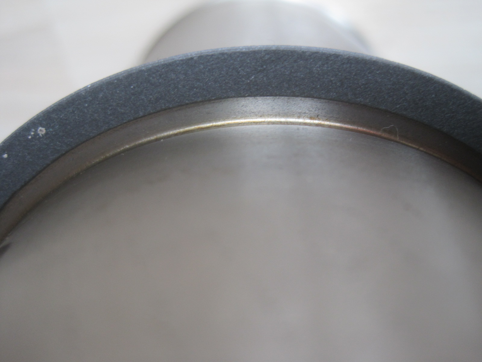

5 Antwort von Ulli Franken 16.11.2024 17:17 Zuletzt bearbeitet von Ulli Franken (16.11.2024 17:18)
- Ulli Franken
Re: Zylinderkopf
....hier noch ein Bild mit der Dichtung auf der Laufbüchse. Der Händler ist übrigens beratungsresistent, er meint, das wäre alles in Ordnung so.
