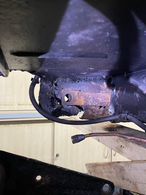

Meine Frage: Nachdem die Achse ja nun raus ist und wir an die Blecharbeiten gehen können (glücklicherweise sitzen die Käfigmuttern noch fest) sind da noch Flachstähle zur Verstärkung mit den 3 Schraubenbohrungen montiert.
Ist das Serie oder hat da jemand gebastelt? Die Schweller sind in erster Linie so rostig weil man Rep: Schweller über die alten drüber gestzt hat ohne das alte Zeug rauszu trennen. Der Rost hat dann einen schönen Haufen gebildet ist feucht geworden und das Ergebnis aus 20 Jahren Fusch sieht man.
Also wenn jemand Fragen hat fragt gerne - habt ihr vielleicht ne Antwort auf die Flachstahlfrage?

Ist ab werk so.
