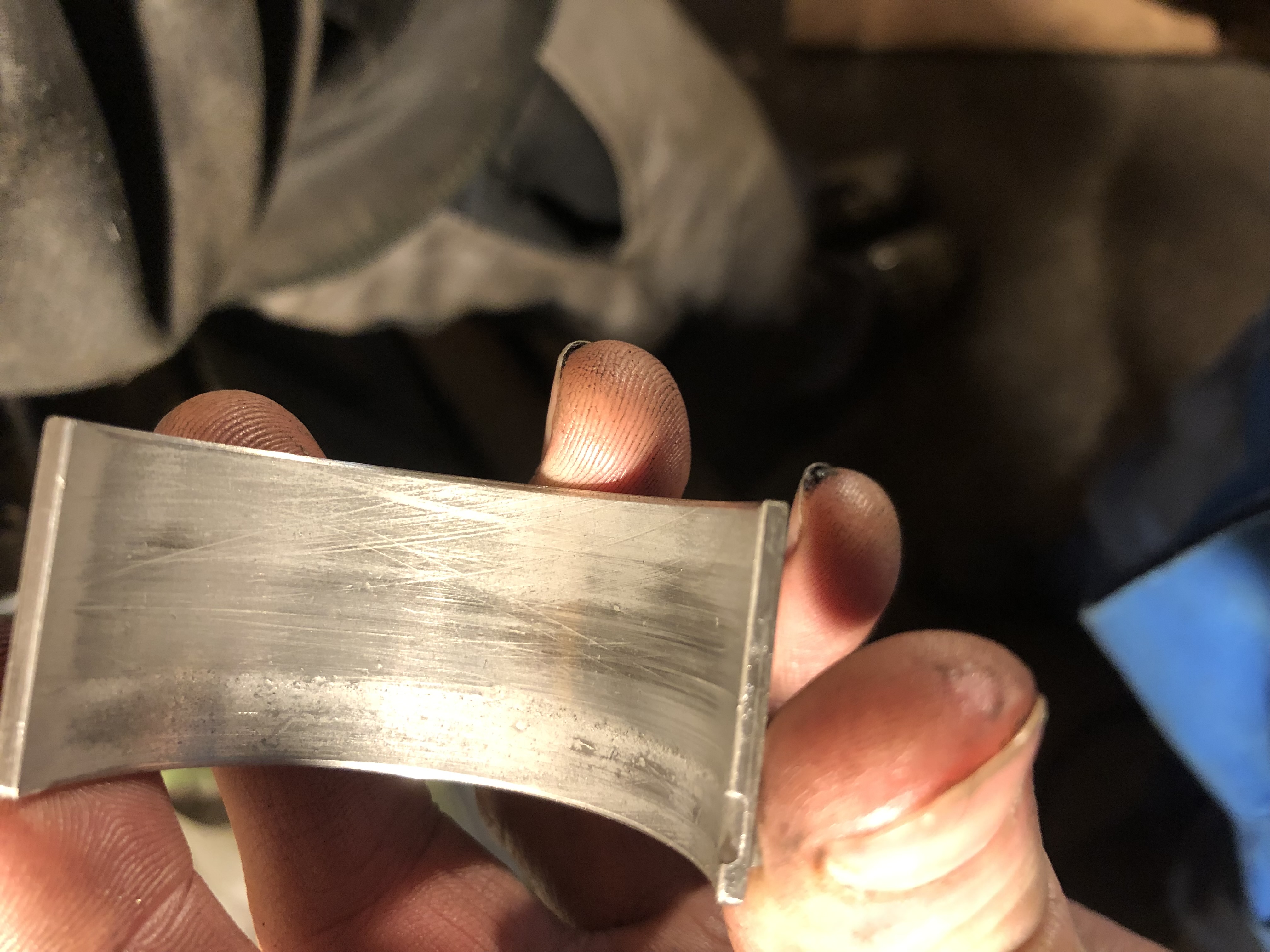

ich habe vor wenigen Jahren und ca. 10 tkm meinen Perfo-Motor mit 11D - Pleuel ausgestattet. Zu diesem Zeitpunkt wurde meine Kurbelwelle (Hauptwellenlager + Pleuellager) vom Motoreninstandsetzer auf das erste Untermaß (-0,25 mm) geschliffen.
Die Lagerschalen habe ich damals aus den Niederlanden von einem bekannten Händler bezogen.
Aktuell habe ich meine Kolben (inkl. Pleuel) ausgebaut. Leider kann ich den Verschleiß der Pleuellagerung überhaupt nicht deuten bzw. einordnen. Vielleicht kann mir jemand von euch diesbezüglich helfen.
Ich hänge in den Anhang ein Paar Fotos der Lagerstellen bzw. der Lagerschalen und versuche mal meine Gedanken/Fragen/Erkenntnisse dazu zu formulieren:

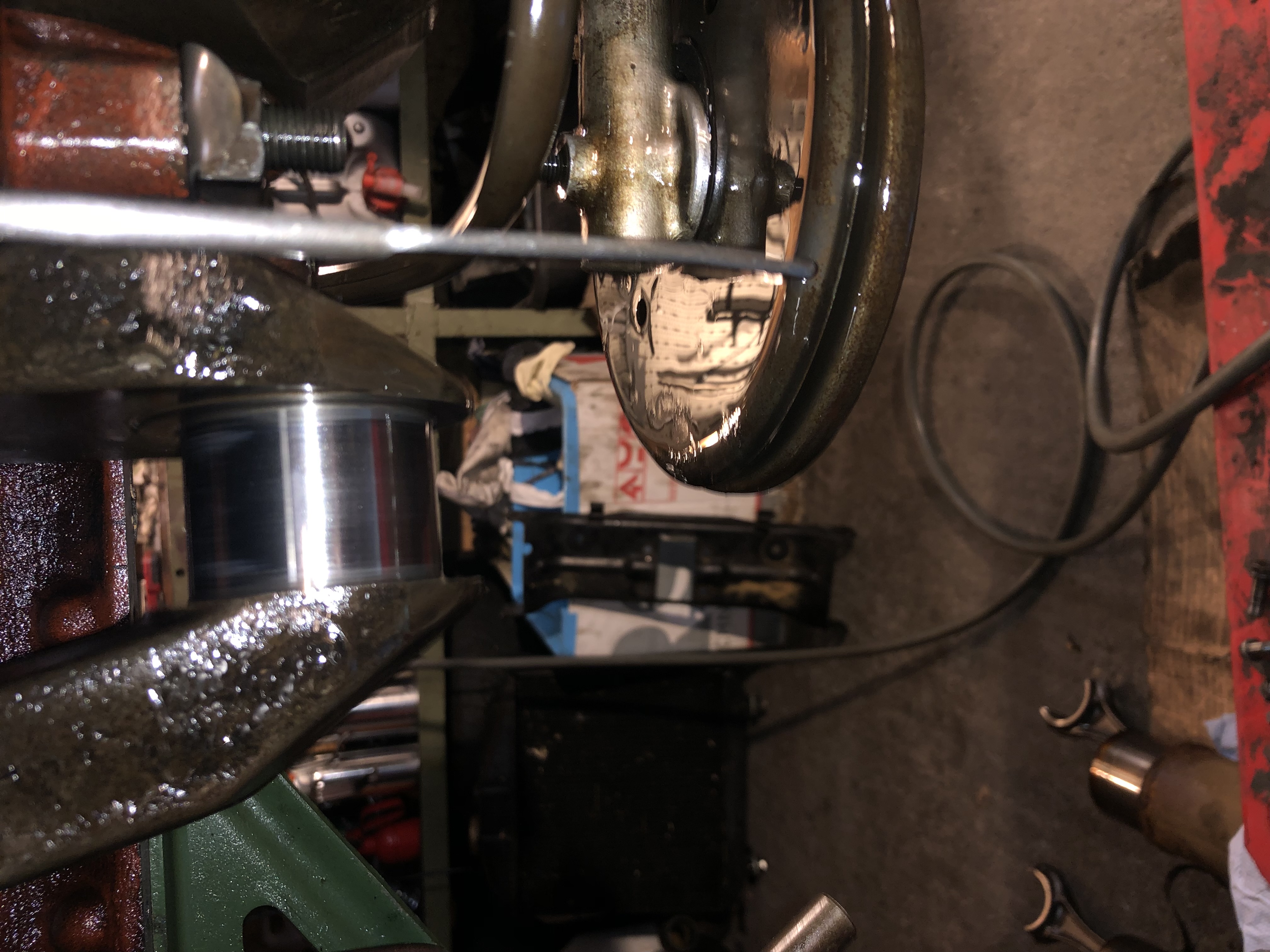

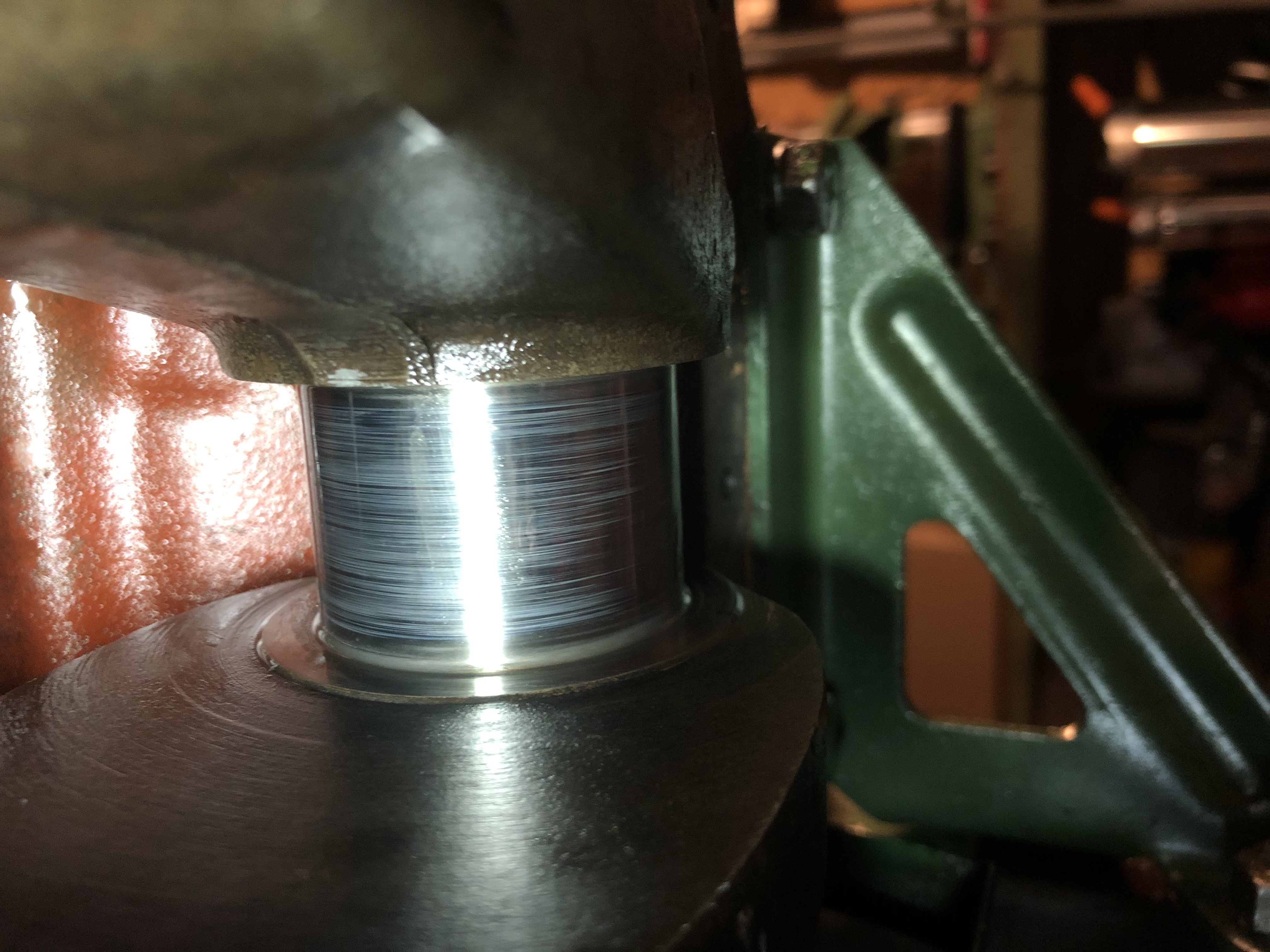

Hubzapfen der Kurbelwelle:
- Die sichtbaren radialen Riefen können mit dem Finger nicht erfühlt werden - es fühlt sich absolut glatt an.
- Die Riefen sind nur auf einer Halbseite (Arbeitstakt?!) des Hubzapfens zu sehen.
Pleuellagerschalen:
- Die Riefen sind ebenfalls eigentlich nicht fühlbar.
- Es sind teilweise 'Kratzer' schräg zur Laufrichtung erkennbar. Könnte dies eine Art Schliffbild sein?
- Auf den ersten Blick dachte ich an hohen Verschleiß. Jedoch kenne ich eigentlich verschlissene Lagerschalen nur, dass diese an manchen Stellen kupferfarbig werden, was hier ja definitiv nicht der Fall ist. Kann es sein, dass die Schalen einen Art Schutzlack über der Schicht mit den Notlaufeigenschaften hat und die Schalen noch in der normalen Einlaufphase (ca. 10 tkm) sind?
- Interessant finde ich, dass die Lagerschalen an der Verbindungsstelle jeweils über wenige Millimeter nicht 'getragen' haben...
Der Motor hat damals ein Einlauföl (SAE 30, API SB) für ca. 500 km bekommen und wurde anschließend mit 20W-50 bzw. 20W-40 API SC gefahren (Ölwechsel ca. alle 1.500 km).
Öldruck ist ebenfalls vorhanden: kalt im Leerlauf: ca. 3 - 3,5 bar, heiß im Leerlauf: ca. 0,5 - 1 bar.  Unter Drehzahl: dauerhaft 3- 4 bar.
Ich hoffe ihr könnt mir weiterhelfen, um den Verschleiß zu beurteilen, damit ich entsprechende Maßnahmen einleiten kann.
Vielen Dank im Voraus
Patrick (Jumbo)

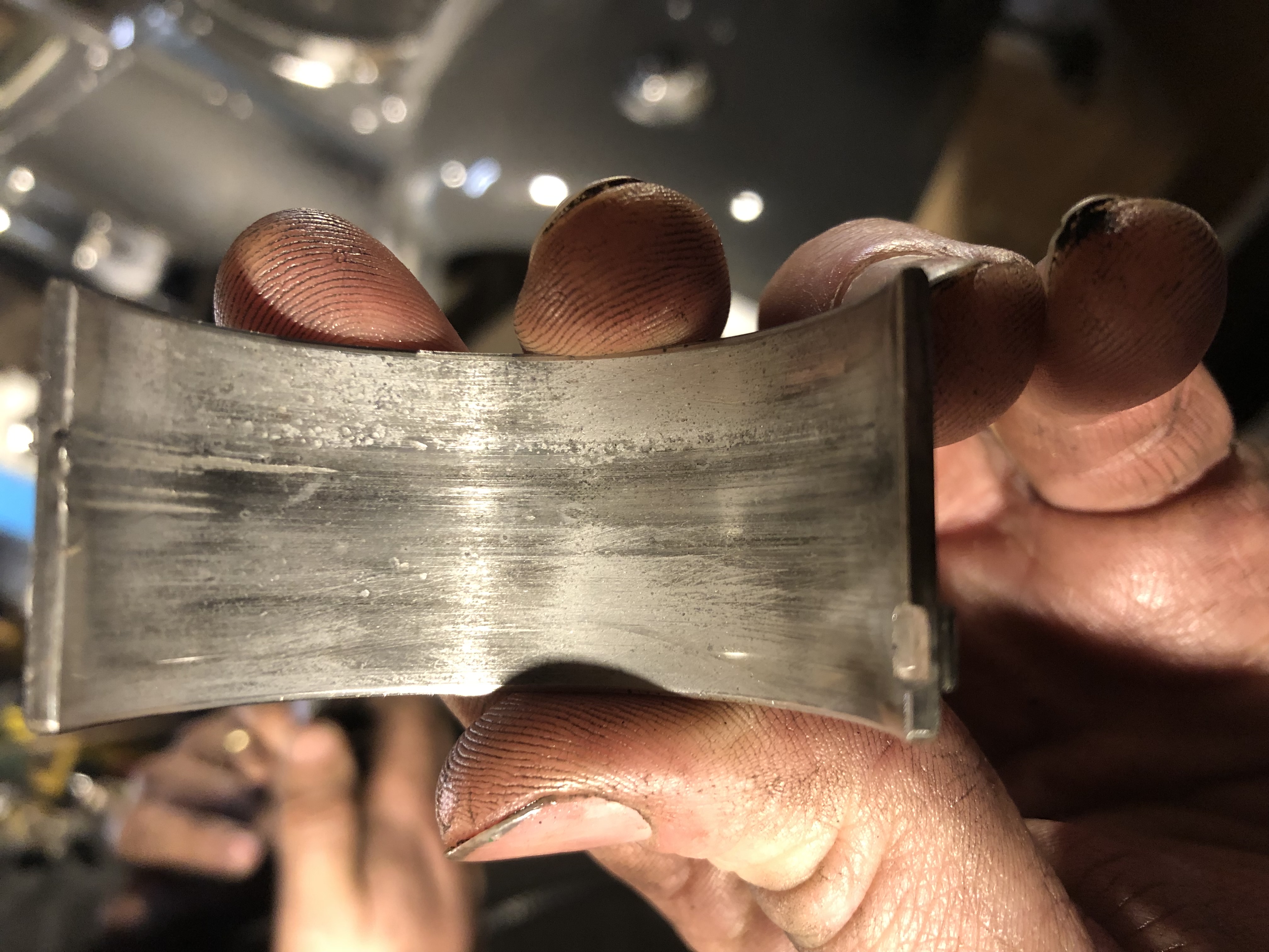

Lagerschale_2

Hubzapfen_vorne

Hubzapfen_hinten

Hallo Jumbo,
habe mir gerade deine Lagerbilder angesehen. Nun, Ferndiagnosen sind natürlich immer schwierig, dennoch dachte ich, ich schreibe dir ein paar Worte, denn es geht dir erst einmal darum, ein paar Erfahrungswerte einzusammeln. Ich selbst fahre seit über 35 Jahre 11er und habe meine Motoren (wenn nötig) komplett zerlegt und frisch aufgebaut und wiederum einige 1000 Kilometer Pannenfrei zurückgelegt, bzw. bin bis nach Südfrankreich am Stück ans Meer gefahren und wieder zurück. Soviel dazu.
Bei deinen Bildern würde ich folgendes feststellen, die Kurbelwellenzapfen sind okay, da diese ja logischerweise aus dem festeren Material bestehen, meine Kurbelwellenzapfen habe ich aufnitrieren lassen. Bei deinen Pleuellagern sieht es anders aus, eine Anomalie sind die schrägen Schleifspuren, das habe ich noch nie gesehen und kann das auch nicht deuten, ich gehe davon aus, dass die sauber eingebaut wurden. Schleifspuren liegen immer in der Drehrichtung und parallel verlaufend und nicht schräge. Helle Druckstellen gibt es, wenn das Öl zu dick ist (20W50) bzw. nicht genügend Öl an die neuralgischen Ecken kommt. Riefen dürfen nicht sein, das spricht eher für Verunreinigungen im Ölkreislauf...
Wie groß war das Spiel zwischen Kurbelwellenzapfen und Pleuellagern?
Die helleren Einlaufspuren, die Mittig im Lager liegen, würden mir jetzt auch noch keine Kopfschmerzen bereiten, einzig und allein die Riefen, bzw. Kratzer, die dürfen nicht sein.
Habt ihr den Motor mal gereinigt, bzw. gespült?
Das sieht so aus, als wären minimale metallische Körnchen, bzw. Reste von Metallabrieb in den Ölkreislauf gekommen und haben dort ihr Werk getan...
Das abgelassene Öl, in welchem Zustand war das?
Der nachlassende Öldruck in heißem Zustand kann auch ein Hinweis auf Metallkörnchen im Ölkreislauf sein, die die Pumpenrädchen verschlissen haben. Ist das Öl kalt und zäh, ist der Druck logischerweise höher als in heißem Zustand, wenn es dünnflüssiger ist.
Da die Riefen, wie du sagt, nicht spürbar sind, scheint es noch nicht furchtbar zu sein, aber ich würde das lieber von einer Werkstatt, die sich mit Lagern auskennt, begutachten und deuten lassen. Ich selbst fahre seit Jahren das Allerweltsöl 10 W 40 und habe noch nie Ärger damit gehabt, auch wenn sicher andere da den Kopf schütteln werden.
Mir war und ist immer wichtig, dass die Motoren innen topsauber sind! Meine Lager letzten Lager habe ich vor 15 Jahren gewechselt und seither mehr als 35.000 km gefahren, der Motor läuft rund und sehr ruhig und wird also noch sehr lange halten...
Vielleicht hat dir das etwas Licht in die Garage gebracht, falls nicht, einfach fragen.
Re: Bewertung Pleuellagerung
Im Großen und Ganzen schließe ich mich DerCafeRacer an.
Lagerschale 1 ist für mich in Ordnung, wenn das Lagerspiel stimmt (Plastigage). Man sieht ein paar eingebettete Schmutzpartikel. Das ungleichmäßige Tragbild rührt m.E. daher dass unsere steifen Lager am Rand durch die KW-Biegung stärker tragen und daher dort mehr Abtrag erfolgt. Die schrägen Riefen in der Schale sprechen eher für Bearbeitungsspuren (Honen). Die parallelen Riefen für einen Partikeleintrag durch verschmutztes Öl. Beim Lager 2 wurde dadurch auch Lagermaterial aufgeworfen und hat für die etwas breitere "Verschmierung" gesorgt. Die Riefen in den KW-Zapfen sind, wenn nicht spürbar, unkritisch. Partikel können aus einem ungenügend gereinigten Motor/Ölkreislauf oder unsaubere Montage herrühren und schon unmittelbar nach Instandsetzung entstanden sein. Wie sah es denn in der Ölwanne aus? Bodensatz?
Fragwürdig ist, warum ein Pleullager bearbeitet wurde. Das ist eigentlich bei korrekter Arbeit nicht nötig. Dass die Lager an den Stoßstellen nicht getragen haben spricht für unrunde Lagerschalen - durch schlechte Passung?
Kupfer siehst Du nur bei modernen Dreischichtlagern. Unsere Zweischichtlager haben eine dicke, relativ weiche einbettungsfähige Lagerschicht. Dein Öldruck ist in Ordnung, Öldruckabfall bei warmen Motor normal. Ich habe ganz ähnliche Werte.
Ölmäßig halte ich mich auch an ein 10W40 und halte Ölwanne und Motor sauber.

Tach Patrick & Mitbeäuger,
die Lagerschalen/-flächen (außer 1) sehen für mich so aus, als ob die Passungen zu eng gewesen wären. Jedenfalls ist temporäre Mangelschmierung sichtbar. (So etwas passiert allerdings auch z. B. durch Bleifuß beim Kaltstart.)
LS 1 trägt flächig schlecht, es sind teilweise noch die Ölnetzspuren (Kreuzschliff) erkennbar. Hier wäre die Gegenseite interessant.
Grobschmutz ist der Ratscher auf Bild LS 2. Typische Eingrabung, die tastbar ist und durchweg nur ein Stück radial in das weiche Lagermaterial eingetragen werden, um darin buchstäblich zu versacken. Rechts davon radial verlaufend ist entweder die Vorstufe zum "Fresser" oder in der Vargangenheit bereits überlaufen. Abrasion deutlich sichtbar.
Hubzapfen v. ist Mangelschmierung im Grenzbereich, noch keine Abrasion.
Hubzapfen h. sieht oben nach schlechtem Tragbild aus, kann aber am Photo liegen.
An den Stoßflanken tragen nachgefertigte Lagerschalen häufig schlecht. Das hängt mit Stoß-auf-Stoß zusammen und sollte bei der Montage egalisiert werden.
Dicköl scheidet aus, denn ein 20 W/... hat einen Stockpunkt unter -18 °C.
Du fährst ein API "SC", was richtig ist. Zum Einlauf hattes Du ein 'SB' verwendet. Da ist Di rvermutlich der Fehler unterlaufen, Du wolltest zum Einlaufen ein unlegiertes Öl? Das wäre ein "SA", da ist kein Verschleißschutz drin. "SB" und "SC" haben beide Verschleißschutz, im "SC" sind zusätzlich Detergentien und Dispersants enthalten.
Dazu meine persönliche Meinung: Früher hat man tatsächlich "Regular"-Öle verwendet, um den Einlaufvorgang zu beschleunigen. Das hat aber den Nachteil, dass die notwendige Materialabtragung - mikroskopisch betrachtet - sehr grob erfolgt. Zudem führt das dazu, dass ein ungeduldiger Fahrer, der die 500/1000/2000-Empfehlung nicht streng einhält, sehr hohen Verschleiß produziert. Das waren dann jene Motoren, die nach 80.000 km bereits verschlissen sind.
Mit einem Öl ab API "SB" dauert ein Einlaufvorgang tatsächlich erheblich länger, ich schätze je nach Fertigungsqualität durchaus 5 bis 10 Tausend Kilometer. Das zahlt sich aber aus; ein perfekt eingefahrener Motor wird sehr wenig Öl verbrauchen und hat eine wesentlich höhere Lebenserwartung.
Bei meiner ersten Motorrevision 2006 hatte ich einen Lagerschalensatz von CTA. Da ließ sich nach korrektem Montagemoment der Pleuel kaum noch bewegen. Erst ein Ausprobieren aus mehreren Schachteln gab ein Spiel von 0,05 - 0,03 mm.
Anm.: Zum oben geschriebenen gehört der Hinweis, dass eine Ferndiagnose immer wackelig ist. Sowas muß man in der Hand haben und mit der Lupe untersuchen. Aber die Fotos sing gut und lassen eine Beurteilungsrichtung durchaus zu.
