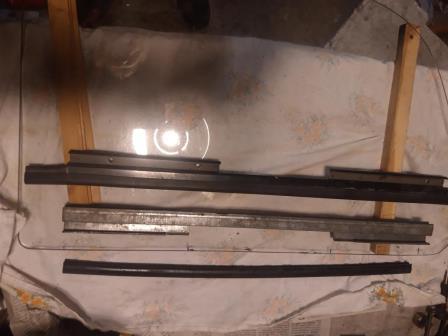

Nach 40 Jahren Standzeit in der Scheune sind die Führungen für den Kurbelmechanismus nicht mehr haltbar. alles sauber gemacht, aber wie bringt man die wieder auf die Scheibe ?. möchte die Scheibe nicht kaputt machen deshalb lieber fragen als nachher jammern.

Ich habe die Gummis in sehr heißes Wasser gelegt und mit der Scheibe in die Metallführungen gedrückt. Die Scheibe kopfüber auf ein Weichholzstellen und dann die Schiene aufdrücken, teilweise mit Gummihammer nachhelfen. Ist bei mir aber auch schon über 30 Jahre her. Müsste auch mit langen Schraubzwingen funktionieren, wenn man auf der Scheibenoberseite ein genutetes Holz aufsetzt. Dann langsam mit den Zwingen die scheibe in die Führung zwingen.

Hallo habe es schon öffters gemacht indem ich Gleitmittel vom Gas Wasser installateur oder auch duschgel benutzt habe. Scheibe auf dem boden abstellen Pappe oder holz unterlegen, gummileiste auf die scheibe auflegen ,dann die Blechschiene in Position bringen und mit druck auf die scheibe aufdrücken (evtll. 2 person) .Hat die letzten 40 Jahre immer so geklappt .wenn alles fertig ist das ganze unter klarem Wasser abspülen damit das gummi nicht gleich wieder brüchig wird

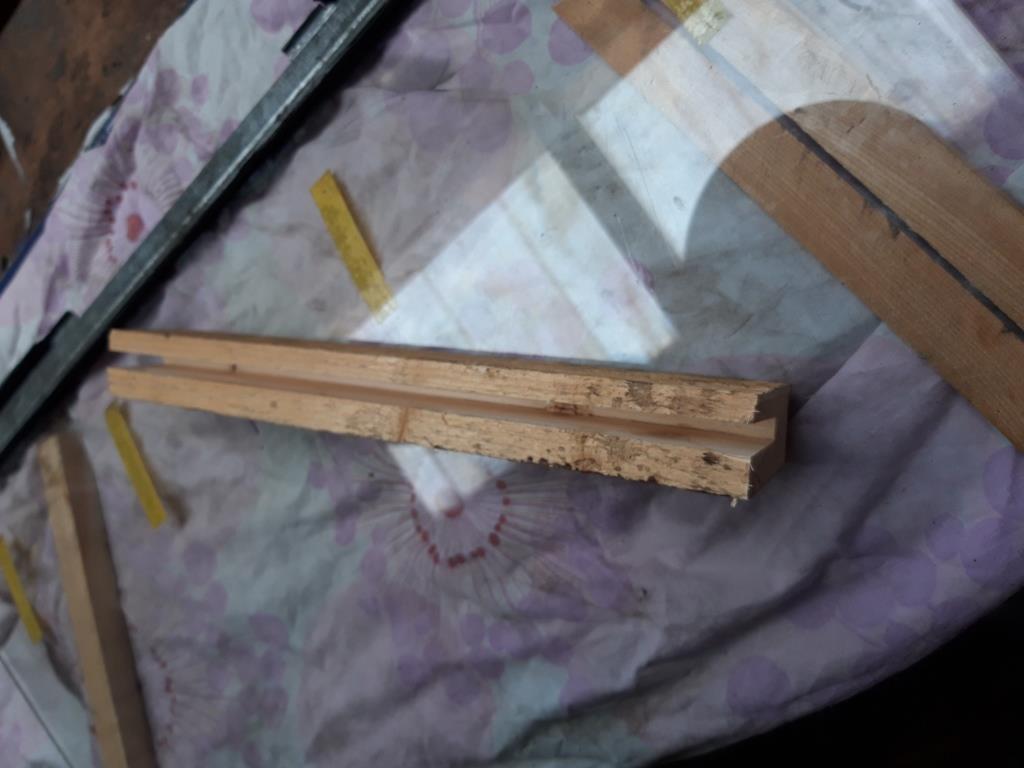

Danke für die Infos, Gleitmittel für Abwasserrohre hatte ich zu Hause, in eine Dachlatte eine 6 mm Nut reingeschnitten und mit einer Schraubenzwinge die Führungsschiene aufgepresst, ging aber sehr schwer und man sollte zu zweit sein. Hält aber sehr gut, Scheibe eingebaut, lässt sich sauber rauf u. runterkurbeln. Muss noch 2 machen und werde es jetzt mal mit Spüli versuchen.
