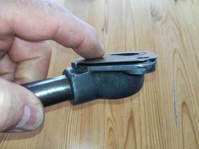

Meiner Meinung nach ist hier was durcheinander geraten! Zudem wurde die Hauptquelle für Ölverlust am Perfo-Motor überhaupt nicht erwähnt. Die Abdichtung, die man so gar nicht nennen dürfte, am vorderen Kurbelwellenende vermag es nicht, den Motor effektiv dicht zu halten. Hier gibt es lediglich eine Schikane die das Öl zurück in die Wanne befördern soll. Das war Grund genug, dies beim D-Motor deutlich zu verbessern. Ein Simmering an dieser Stelle ist natürlich die bessere Lösung. Zur Entlüftung des Kurbelgehäuses. Richtig ist, dass das Blech mit der „ovalen“ Öfnung eine Nase hat welche verhindern soll, dass es falsch einbaut wird [siehe Foto oelv_3]. Richtig ist aber der Einbau mit der Öffnung nach unten. Dies ist auch logisch. Öffnung nach oben bedeutet, dass sich hinter dem Blech Öl ansammeln kann und dann schließlich durch das Rohr abläuft. Foto oelv_1 zeigt auch, dass die Nase hindern würde wenn diese nach unten gerichtet wäre. Siehe Skizze oelv_4 Bild A Die Entlüftung des ID-Motors ist deutlich besser. Diese hat zusätzlich eine Schikane für die entweichende Luft und lässt es zu, dass kondensiertes Öl an den Wänden des Rohrs zurück in die Ölwanne laufen kann. Leider ist diese Entlüftung schwer zu finden weshalb ich deren Funktion nachgebaut habe mit Kupferrohr und Fittings aus dem Baumarkt. Siehe Skizze oelv_4 Bild B
