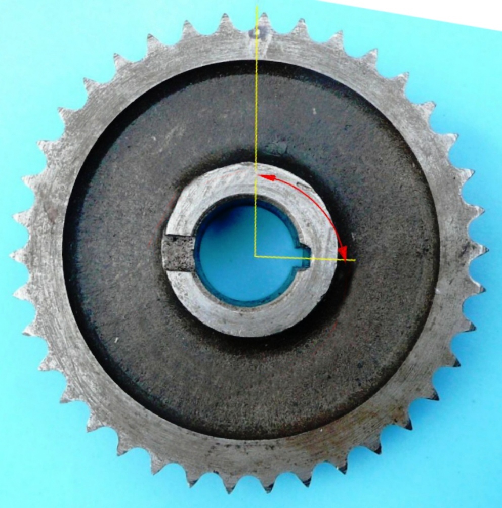

Stirnräder müssen beide eine Markierung haben. Immer.  Ansonsten zurück. Wurde deren Prägung vergessen, ist  möglicherweise auch der Rest nicht richtig gefertigt.
Ich bin vor vielen Jahren ganz übel reingefallen, da die Markierungen zwar vorhanden waren, aber nicht stimmten. Der Motor war schlapp mit geschätzt 30 PS. (Mein Glück war, dass es eine Werkstatt war, die das korrigieren mußte. Mein Pech, dass ich zwei Monate gesucht hatte, um am revidierten Motor den Fehler endlich zu finden.)
Re: Ventilsteuerung/ Stirnräder
Hallo Werner - gehe ich recht in der Annahme, dass das linke Nockenwellenrad das mit der falschen Markierung ist? Lt. Reparaturhandbuch gibt es nur für das Kurbelwellenrad zwei alternative Markierungen (Zahn oder Zahnlücke), das Nockenwellenrad hat die Markierung demnach immer auf einem Zahn. Wenn ich richtig gezählt habe, hat das NW-Rad 34 Zähne mithhin das KW-Rad 17, ein halber Zahn Versatz des NW-Rads entspräche damit einer Verschiebung der Steuerzeiten um ca. 10° KW-Winkel. Tröstlich immerhin, wenn man den Fehler nicht sebst gemacht, aber wenigstens selbst gefunden hat!

6 Zuletzt bearbeitet von Werner (31.03.2022 13:02)
Tach Fred,
ich würde CAS empfehlen. Die hatten nämlich damals die fehlgefertigten Stirnräder verkauft & eingebaut. Aufgrund der üblen Reklamation ist man dort gewiss sehr sensibilisiert, was deren Qualität/Einkauf betrifft.
Lasse Dir bestätigen, dass das Produkt diesbezüglich geprüft wurde.
Hi Hinrich,
es lag nicht an falsch geprägter Markierung. Bei diesen Stirnrädern war die Nut für die Sitzausrichtung falsch gefräst.

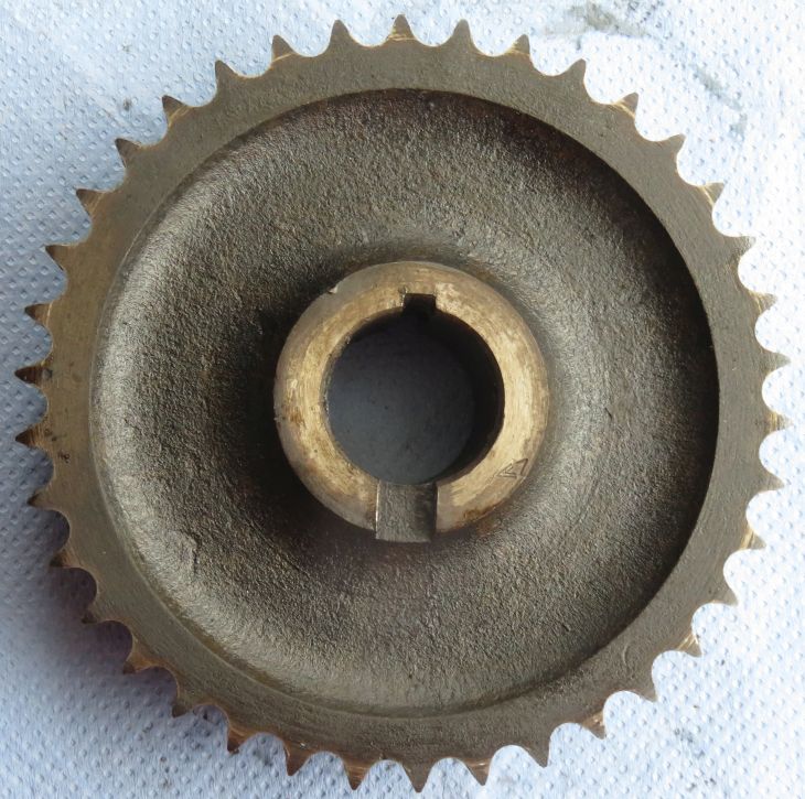

Man schmeißt ja nix weg. Hier meine vor ca. 40 Jahren ausgebauten Räder. Die Markierungen sind gut zu sehen. Die Zähne kann man jetzt abzählen.

Du hast nicht zufällig noch ein Foto vom ganzen großen Stirnrad ( direkt von oben)
Herzlichen Dank nochmals.
Fred
Doch, habe ich.
Man kann hier ja leider nicht mehrere Fotos gleichzeitig reinstellen.
Und dann noch dieses nervige Bilderrätsel....

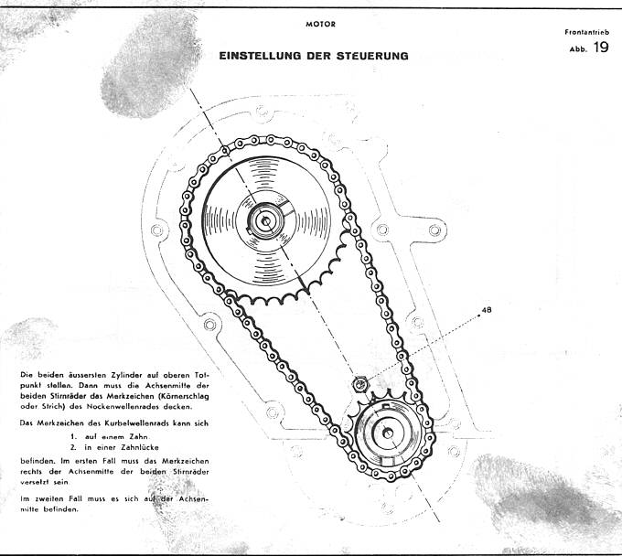

Hallo Werner - das NW-Rad auf dem Bild von RoRo ist offensichtlich genau wie das auf Deinem Bild und entspricht der Darstellung im Reparaturhandbuch (Deutsch von 1951).
Das rechte Rad auf Deinem ersten Bild würde mit 90° Versatz nur bewirken, dass statt
Zyl. 1 und 4 die Zyl. 2 und 3 auf OT. wären, Zündfolge und -zeitpunkt blieben gleich.
Anbei die Zeichnung aus dem Rep.-Handbuch.
