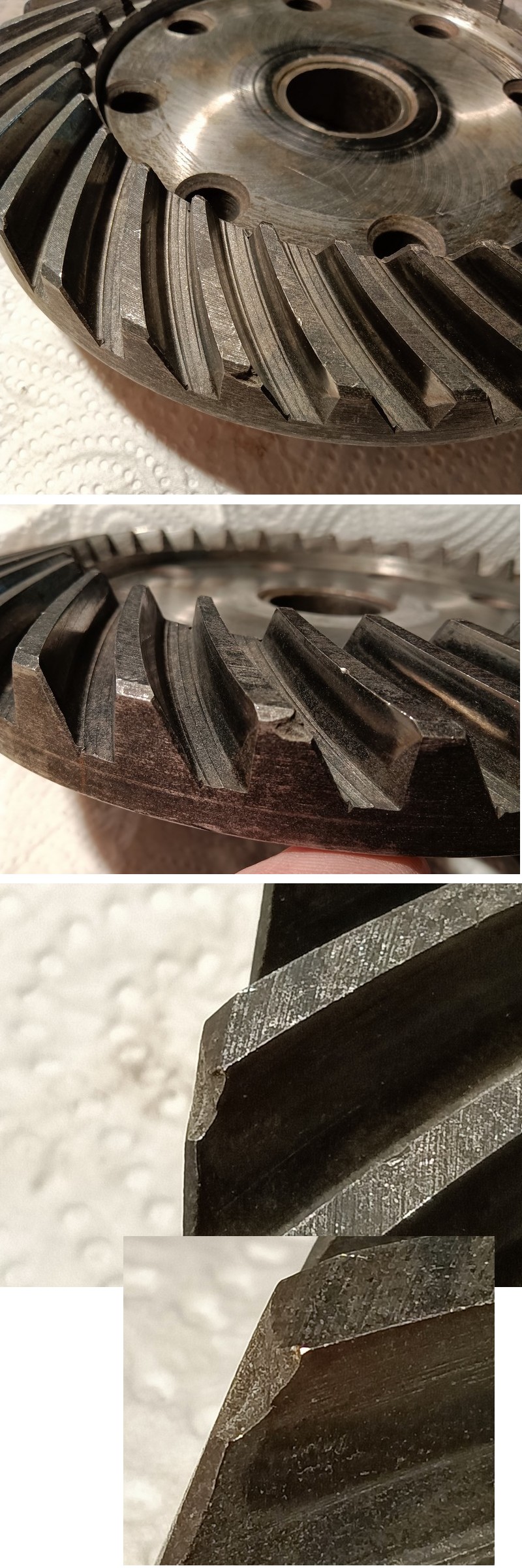

Hallöchen,
könnt ihr euch mal das Tellerrad anschauen?
Habe von einem Kollegen einige Getriebeteile ergattert unter anderem auch ein Kegelrad + Tellerrad.
Das Tellerrad sieht besser aus als meines, hat aber auf einer Zahnrückseite eine Stelle wo etwas ausgebrochen ist.
Wenn ich mir das Tragbild anschaue (das letzte Bild ganz unten) dann macht es für mich den Eindruck als ob das ausgebrochene Stück garnicht trägt und
ich das Tellerrad deshalb ruhig verwenden kann.
Vielleicht ist der Schaden entstanden als es mal auf den Boden gefallen ist oder so.
Was ist eure Meinung dazu?
LG
Wolfgang

Guten Abend Wolfgang.
Ein Lagerspiel von 0,03 ist das Idealmaß. Es gehen auch vier oder fünf Hundertstel. Bei sechs fangen aber bereits die Überlegungen wegen Verschleiß an ...
Ich reibe nah an das erstrebte Maß auf, den Rest mache ich durch Honen. Früher benutzte ich dafür eine Honstein-Ahle, wie sie auch für Bremszylinder verwendet wird. Inzwischen mache ich das mit zylindrischen Fächerschleifern (s. Bild), was sehr gut gelingt. Die letzten Züge kreuzdiagonal mit grober Ventil-Einschleifpaste und sehr geringer Drehzahl.   -
Die Zahnkante am Tellerrad kommt vermutlich nur dann zum Tragen, wenn aufgrund Verschleiß T & R bereits sehr tief ineinander kämmen. Ich würde die Bruchkante feinschleifen und das Getriebe zusammenstecken, um mit Tuschierpaste das tatsächliche Tragbild zu erkennen.
Nur der Vollständigkeit halber der Hinweis, dass T & R immer die gleiche, eingravierte Paarungsnummer aufweisen müssen. Was Du gewiß weißt.

das ist ja das Gute, dass mein gebrauchtes Tellerrad und Kegelrad die gleiche Nummer haben, sonst würde ich da überhaupt keine Überlegung dran verschwenden sie zusammen einzubauen.
Dann mache ich das mal so wie du vorschlägst.

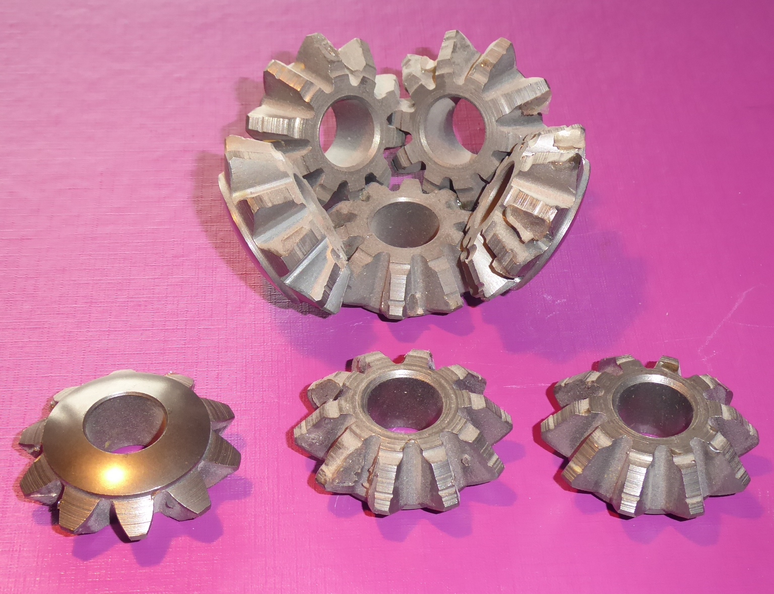

Irgendwie ist immer zu wenig Zeit zum basteln aber eben konnte ich zwischendurch das Differenzial vermessen.
Hier mal einige Messwerte:
- Alle Wellen haben einen Durchmesser von 13,96 mm
- Die 4 Kegelrädchen besitzen einen Innendurchmesser von 14,1 mm
- Das Kegelrad Nr1 hat 1,15 mm Spiel wobei der eingebaute Spreizring 3,15mm dick ist
- Das Kegelrad Nr2 hat 1,4 mm Spiel wobei der eingebaute Spreizring 3,25mm dick ist
- Das Kegelrad Nr3 hat 1,35 mm Spiel wobei der eingebaute Spreizring 2,9mm dick ist
- Das Kegelrad Nr4 hat 1,2 mm Spiel wobei der eingebaute Spreizring 3,1mm dick ist
Ist das Spiel zwischen Bolzen und Bohrungen der Kegelrädchen zu groß oder kann man das so lassen?
Wenn ich richtig liege sollte man ein seitliches Spiel von 0,1 bis 0,2mm einstellen?
Normal wird das ja mit den Spreitzringen eingestellt.
Ich bräuchte dann folgende Spreizringdicken:
Nr1  3,15 + 1,15 mm = 4,3 mm - 0,1mm = 4,2mm
Nr2  3,25 + 1,4 mm = 4,65 mm - 0,1mm = 4,65 mm
Nr3  2,9 + 1,35 mm = 4,25 mm - 0,1mm = 4,15 mm
Nr4 3,1 +1,2 mm = 4,3 mm - 0,1mm = 4,2 mm
Den dicksten Spreizring den CAS im Angebot hat ist 4,3mm dick.
Der nächst kleinere ist dann gleich viel dünner.
Sollte ich vielleicht innen 1mm Scheiben einbauen und außen passende Spreizringe verwenden oder wie geht man da vor?
LG
Wolfgang

Wolfgang,
vermutlich meinst Du die sogenannten "Trabanten"?
Wenn Du das Spiel gemäß Tabelle mittels der Scheiben einstellst, solltest Du beim Austarieren des Differentials Tuschierpaste verwenden. Wichtig ist, dass der Traganteil der Trabanten gleichmäßig ist und das Tragbild jeweils mittig liegt.
(Bei der Montage des axialen Gleitspiels gab es in der Fließbandfertigung spezielle Meßlehren. Ein erfahrener Arbeiter brauchte zur Justierung 20"!)

Nochmal ne kurze Frage zum Spiel zwischen den kleinen Bolzen und den Kegelrädchen.
Sind denn die von mir gemessenen 0,14mm noch ok?
443
Re: Restaurations-Tagebuch
Wolfgang,
ich vermute, dass Du das radiale Lagerspiel der 4 Trabanten auf den 2 Differentialwellen meinst? 14/100 erscheint mir sehr, sehr viel. Üblicherweise gleiten die Trabanten 'saugend' auf den Wellenschäften.
444
genau um die 4 kleinen Kerlchen gehts! ;-)
Vom Gefühl erscheint mir das auch etwas viel Spiel.
Die "Trabanten" lassen sich gefühlt auch etwas kippen.
Auf der anderen Seite bewegen sich die Teile nennenswert ja überhaupt nur bei Kurvenfahrt.
Kannst du denn sagen ob der Verschleiß von den Trabanten oder von der Welle kommt?
Wenn man sich die Durchmesser so ansieht müssten neue Trabanten innen einen Durchmesser von 14,0mm haben.
Wenn wir dann von Wellen mit 13,96 mm ausgehen dann hätten wir ein Spiel von 0,04mm was eigentlich optimal sein sollte?
LG
Wolfgang
445
Wolfgang,
kippeln darf nix! Die Belastung der Trabanten nebst Kegelrädern ist stets groß. Das gesamte Drehmoment teilt sich dort auf, und die jeweilige Umfangsgeschwindigkeit ist bei Kurvenfahrt umgekehrt proportional, kurvenaußenseitig somit besonders hoch.
Das von Dir beschriebene Verschleißmaß wäre extrem hoch. Da müssten argböse Abrasionsschäden zu sehen sein.
Stelle uns bitte aussagekräftige Bilder ein.

Die Kupplungsglocke ist wieder eingebaut.
Jetzt muss noch das Getriebe wieder zusammen gebaut werden.
Einen Bolzen vom Differenzial hab ich mal über die Länge vermessen.
Außen jeweils 14.00 mm und innen, auf der Lauffläche vom Satellitenrad 13,97mm.
Weiß jemand zufällig welchen Innendurchmesser die Satellitenrädchen haben wenn sie neu sind???
LG
Wolfgang
