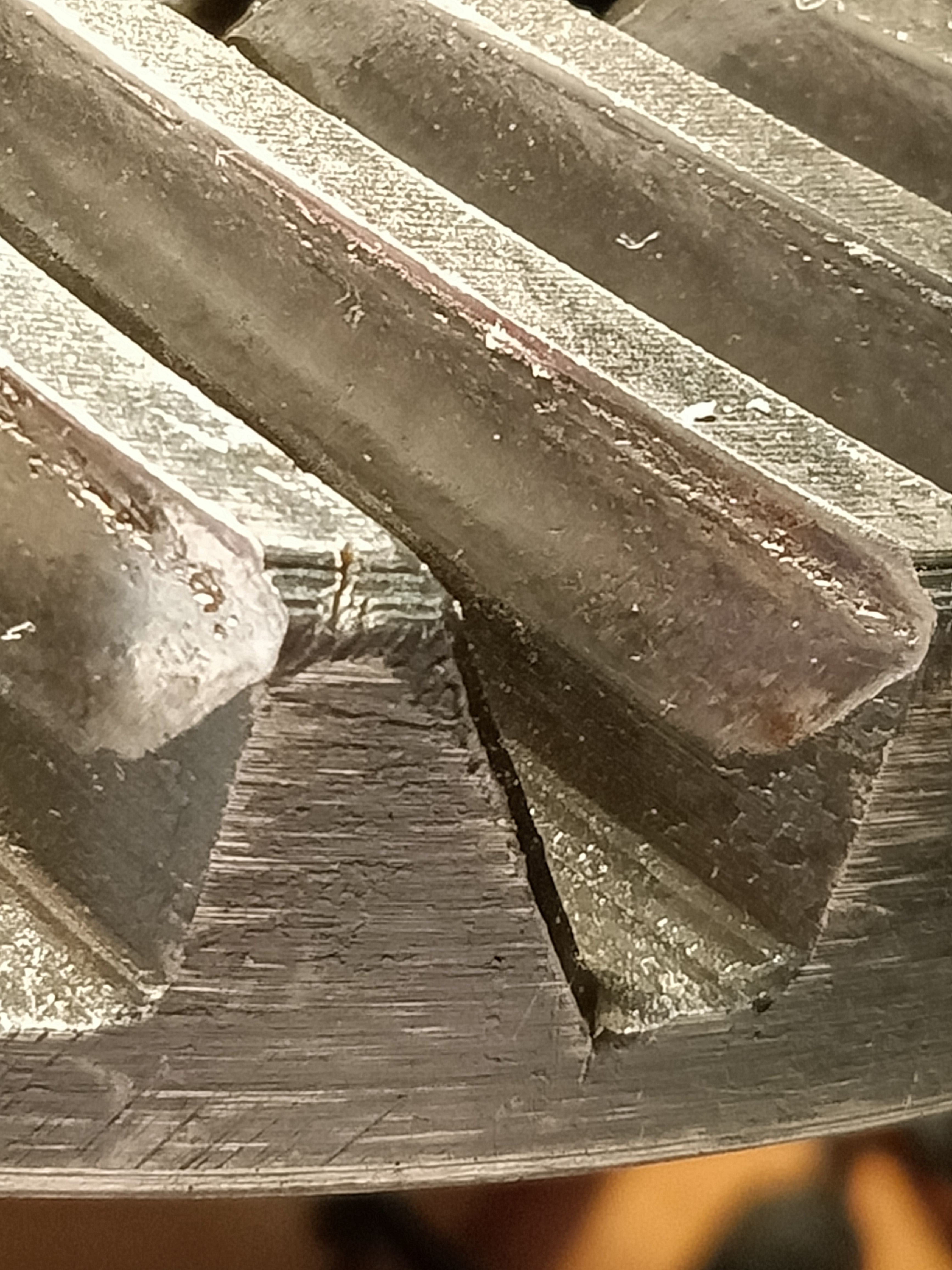

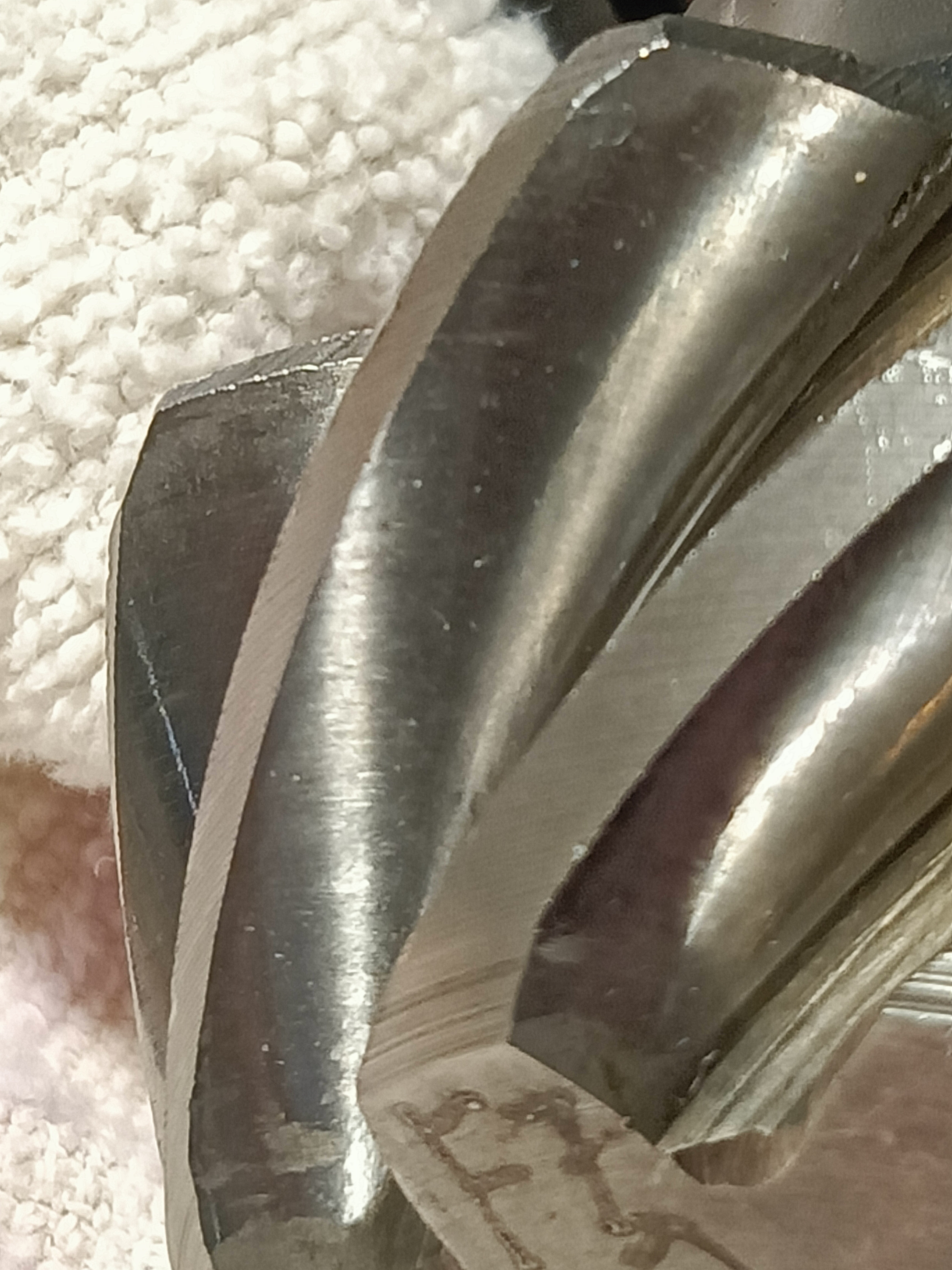

Jetzt nochmal ein paar vom Tellerrad
Re: Restaurations-Tagebuch

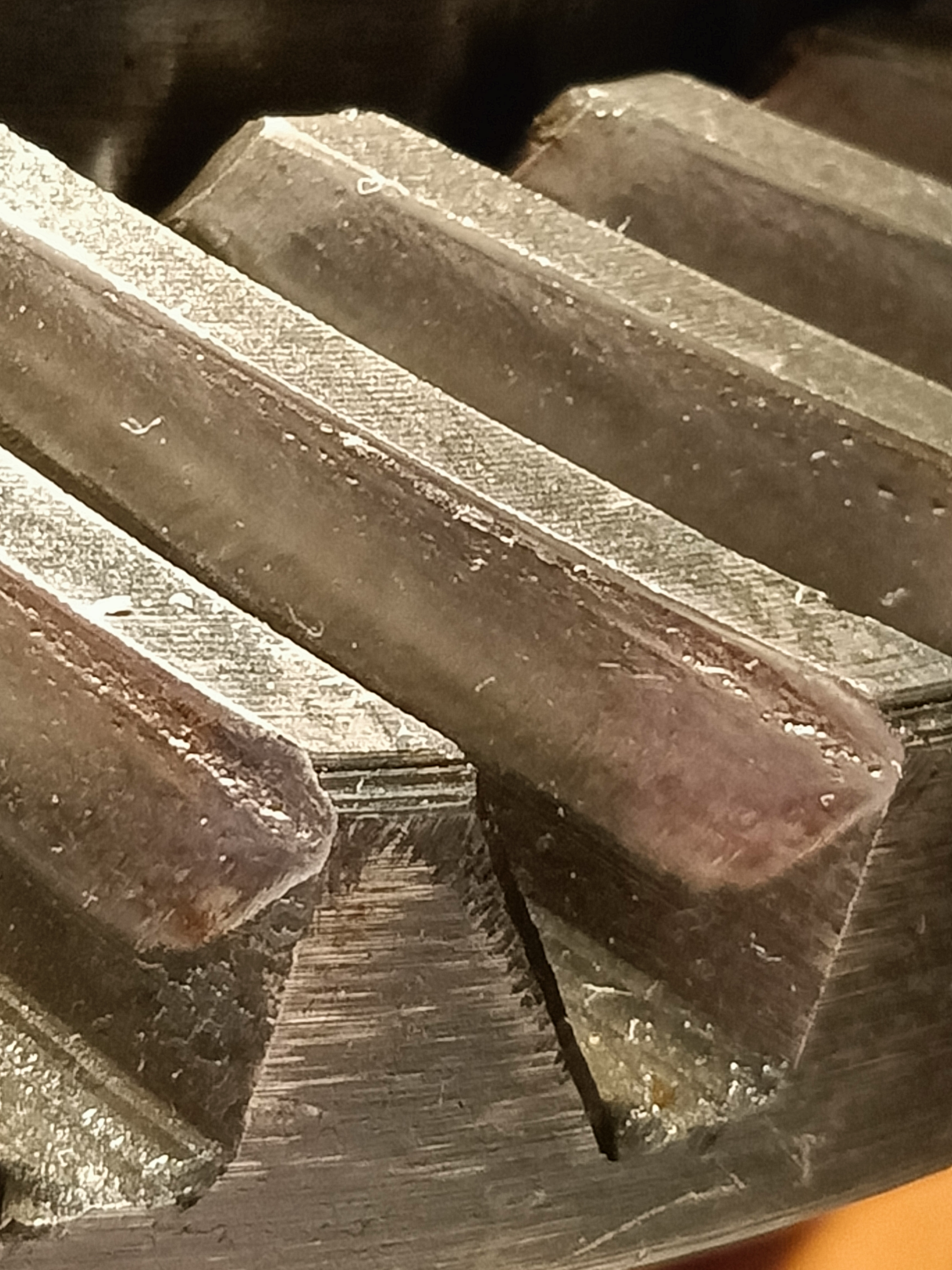

Nr.3 Jetzt wo ich mir diese Aufnahmen angesehen habe gehe ich mal davon aus Kegel- und Tellerrad zu ersetzen.

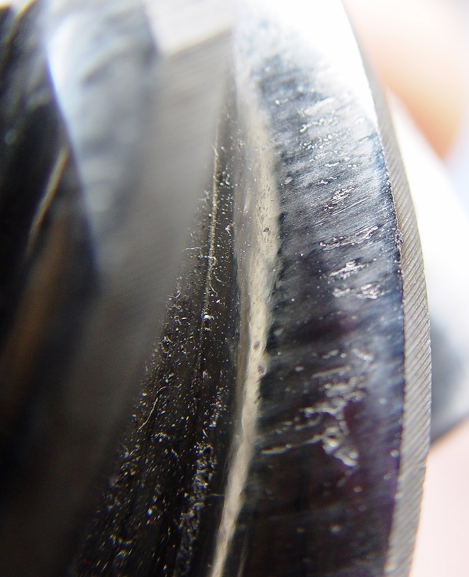

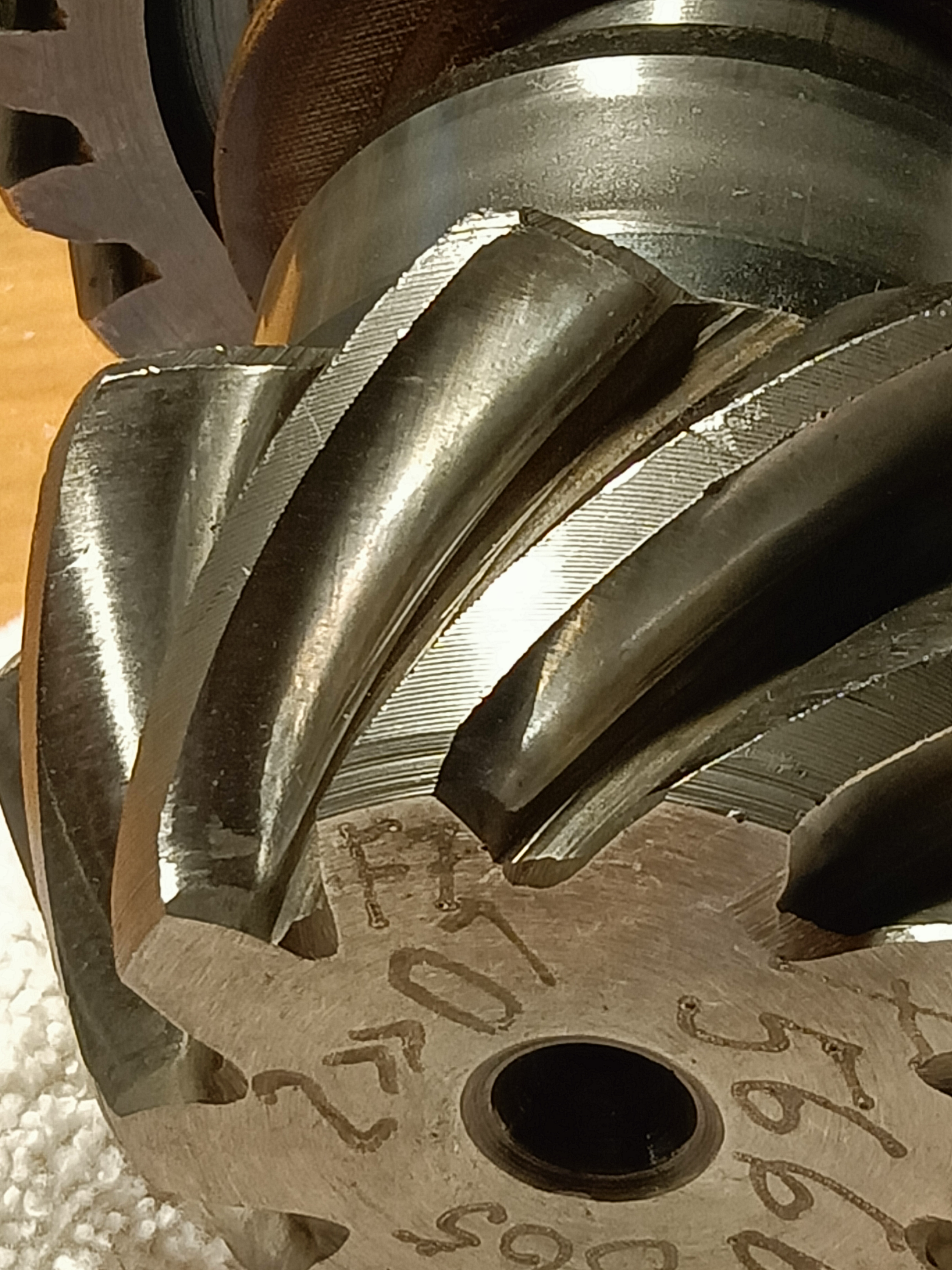

N'Abend Wolfgang, die Bilder kann ich leider nicht beurteilen, zuviele Spiegelungen. Bei auf einer axialen Ebene laufenden Bogenverzahnung sehen die Zahnradflanken immer tiefer eingelaufen aus, als bei versetzter Hypoidverzahnung. Ausschlaggebend ist das radiale Spiel zwischen Tellerrad und Kegelrad. Die Oberfläche sieht bei Dir nicht perfekt aus, ist aber nicht unbedingt ein Grund zum Austausch, hier kann man mit der Art des Getriebeöles tricksen. Wenn ich es nicht wieder vergesse, mache ich morgen mit Tageslicht und Polarisationsfilter Bilder von dem (abgebrochenen!) Ritzel, das in meinem Tauschgetriebe montiert war.

Hi Werner, habe heute nochmal versucht bessere Fotos mit einem Polfilter zu machen aber das bekomme ich nicht hin. Also, das Kegelrad ist definitiv noch gut erhalten. Beim Tellerrad gibts oben an den Zähnen, auf den Flanken, Beschädigungen. Da ist die Oberfläche teilweise aufgerissen, was man auf den Fotos auch sehen kann. Die unteren Laufflächen sehen eigentlich noch sehr gut aus aber ich habe Bedenken ob die markierten Bereiche einfach mal abbrechen könnten. LG Wolfgang

Tach Wolfgang, ja, das was ich sehe, ist typischer Verschleiß durch zu schwaches Öl oder >400.000 km. Austauschen kannst Du nur paarweise, wie Du gewiß weißt. Ob es notwendig ist, hängt von der angestrebten künftigen Laufzeit ab. Mit spezieller Ölmixtur lässt sich viel erreichen. Anbei die Bilder, die ich von einem ausgeleierten Tauschgetriebe gemacht habe. (Dass das Kegelrad brach, hat nichts mit dem aufgezeigten Verschleiß zu tun.) Hier deutlich sichtbar der hohe Abrasionsverschleiß durch falsches oder völlig überaltertes Öl.
Hier deutliche Pitttingbildung auf den Zahnflanken.

Hier ist [gelb] starker Verschleiß der inzwischen viel zu grobflächig tragenden Flanken zu sehen. [Rot] zeigt, wie tief bereits das Tellerrad eingelaufen ist.

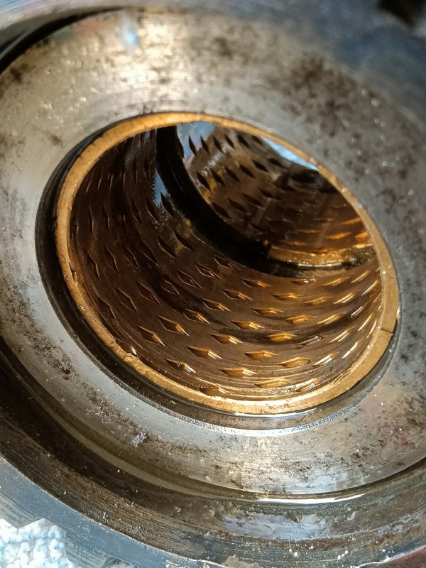

Moin, moin, meine Lieben! Mein Getriebe ist inzwischen komplett zerlegt und es ist recht spannend was da zu finden ist ... oder halt auch nicht! ;-( Nachdem ich das Gangrad vom 2. Gang abbekommen habe, was nicht ganz leicht war, weil es im genuteten Bereich der Welle stark geklemmt hat, ist nun klar, dass der Stift und die Feder die das 2.Gangrad an der Position fixieren sollen komplett fehlen! Das erklärt warum sich der 2. Gang manchmal nicht einlegen lies und warum sich das Gangrad bei einer ersten Inspektion mit geöffnetem Deckel machmal 1 bis 2cm verschieben lies und manchmal auch nicht. Da ist jetzt also ein neuer Stift + Feder angesagt. Das Gangrad habe ich erst über den genuteten Bereich der Welle bekommen als ich leicht mit Schmirgelpapier nachgearbeitet habe. Es ist anznehmen, dass die Welle an einigen Stellen immer noch einen etwas größeren Durchmesser hat als beim Glatten Bereich auf dem das Rad sehr schön leicht beweglich war. Sollte ich die Welle auf der Drehbank nacharbeiten oder wie sollte man da vorgehen? Wenn ich das neue Lager im 2.Gangrad soweit nacharbeite, dass es über den Nutenbereich geht, dann hat es mit Sicherheit an der Endposition zu viel Spiel. Lager ist sowieso ein interessantes Thema! Hier mal ein Foto von den Lagern die aktuell eingebaut sind. Die Ölversorgung sollte damit besser sein als mit den originalen allerdings liegt die tragende Fläche geschätzt nur bei 70%. Kennt jemand solche Lager und gibt es dazu Erfahrungen? Ich würde auf jeden Fall neue Lager einbauen aber wenn es mit diesen bessere Erfahrungen gibt dann würde ich versuchen diese Teile zu beschaffen. LG Wolfgang
N'Abend Wolfgang! Otto schrieb: ... Es ist anznehmen, dass die Welle an einigen Stellen immer noch einen etwas größeren Durchmesser hat als beim Glatten Bereich auf dem das Rad sehr schön leicht beweglich war. Sollte ich die Welle auf der Drehbank nacharbeiten oder wie sollte man da vorgehen? ... Hier mal ein Foto von den Lagern die aktuell eingebaut sind. Die Ölversorgung sollte damit besser sein als mit den originalen allerdings liegt die tragende Fläche geschätzt nur bei 70%. Kennt jemand solche Lager und gibt es dazu Erfahrungen?
Wie groß ist denn die Differenz zwischen den eingelaufenen Wellenbereichen? ... Wie Du richtig erkannt hast, ist bei der gezeigten Lagerbüchsenart der Traganteil durch das Einarbeiten von vermeintlich notwendigen "Öltaschen" erheblich geringer als bei durchgehend glatten planparallelen Gleitoberflächen. Somit sind solche "Wunderlager" nicht nur schneller verschlissen, weil die tragende Fläche geringer/der spezifische Lagerflächendruck pro mm² höher ist, sondern weil diese tiefen Punzen zudem auch noch den Aufbau eines tragenden Schmierfilmes behindern. Es ist ein Irrglaube, dass Gleitlager u. ä. buchstäblich in Öl schwimmen müssen, um gut geschmiert zu werden. Bei diesen Bronzebüchsenlagern liegt das richtige Lagerspiel bei etwa 3/100 mm. Der tragende Schmierfilm darin liegt unter 5/1000 mm, an der Stelle des höchsten hydropneumatischen Druckes beträgt die Filmstärke gerade mal unvorstellbare 2 bis 3 µm! (Zum Verdeutlichen: Ein blondes Frauenhaar ist etwa um das 20-fache dicker! In einem meiner Bücher hatte ich das mal rechnerisch vor Augen geführt; für die vollständige Oberflächenbenetzung eines 300 cm³ Zylinders genügt ein einziger Öltropfen.) Somit leuchtet ein, dass solche Öltaschen nix bringen außer einen deutlich empfindlicheren Schmierfilmaufbau. Somit ist das perfekte Gleitlager eben und gehont. Das Traction-Schaltgetriebe incl. Kegelradumlenkung und Differential stellt eine nur sehr geringe Anforderungen an das Schmieröl.

Morgen messe ich mal den Laufflächendurchmesser auf dem das Lager sitzt und den Durchmesser des genuteten Bereichs. Deine Aussage zu diesen Speziallagern deckt sich mit denen von zwei anderen Kollegen die ebenfalls nichts davon halten! Dann kommen da auf jeden Fall wieder originale Buchsen rein! Die Buchsen im 2. Gangrad sind ja geteilt und dazwischen befindet sich eine Ölbohrung. Um zu verhindern, dass eine Buchse nach innen wandert und die Ölbohrung verschließt gibt es diesen Zwischenring der natürlich vor dem Einbau noch kleine Bohrungen bekommt. Was hältst du davon? LG Wolfgang
