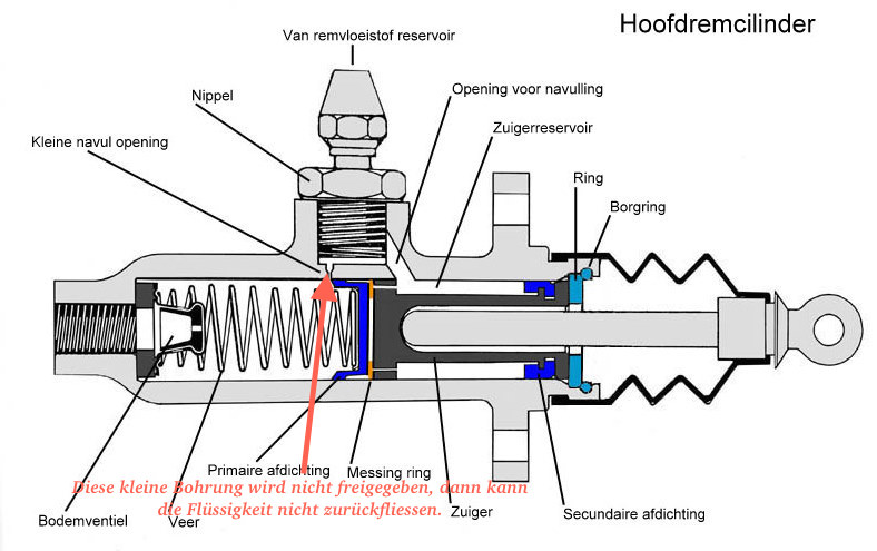

Ich versuche mal die Funktion der Einzelteile im HBZ zu erläutern.
Das sogenannte Bodenventil hat eigentlich zwei Fuktionen. Beim betätigen des Bremspedales bzw des Kolbens im HBZ wird durch die Mitte des Bodenventils Bremsflüssigkeit in das Leitungssystem und die RBZ gepresst. Aber durch diese Öffnung in der Mitte des Ventiles kann nur Flüssigkeit in das System gelangen, nicht mehr zurück. Das hätte zur Folge das der Druck im System erhalten bleibt und dem zufolge die Bremsen zu bleiben.
Um dies zu vermeiden wird beim lösen des Bremspedals das Bodenventil am Rand durch den im System vorherschenden Druck etwas gegen die Feder angehoben und der Druck wird abgebaut, bis der Druck im System der Federkraft der Gegenfeder entspricht.
Ich hoffe das ich mich einigermaßen verständlich ausgedrückt habe.
Eine sehr gute Zeichnung hiervon gibt es auf einer Belgischen Internetseite www.kulsdom.be/werking_hoofdremcilinder.html
Richard
Re: Vorstellung und Fragen zum Bremssystem
Siehe beil. zeichnung.
Hat das bremspedal etwas spiel bevor der hauptbremszylinder betätigt wird?
