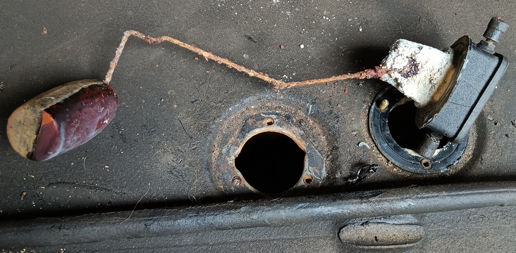

Glaube, der Tankgeber ist nicht mehr zu retten!

Die Dinger sehen häufig schlimm aus aber funktionieren nach gängig-machen doch erstaunlich lange und zuverlässig. Meiner sah auch schlimm aus aber tut jetzt seit 20 jahren. Jetzt säuft der Kork ab. Bevor Du Dir ein Repro einbaust würde ich versuchen das Teil in Ordnung zu bringen.
Re: Welche Schraubenart für den Tankgeber
Das Aluminiumoxid oben am Alukopf hab ich natürlich erst mal entfernt aber der Metallbügel mit dem Schwimmer am Ende ist im Drehpunkt fest gerostet.
Wenn der Rost entfernt wird bleibt nicht mehr viel übrig!
