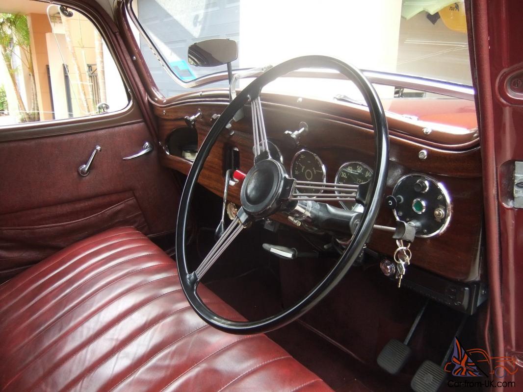

Da dürfte einer der Vorbesitzer seinen Verschönerungsideen freien Lauf gelassen haben.
Oreegenol sind die verchromten Scheiben- und Türrahmen nicht - ebensowenig wie das mit Holz belegte Armaturenbrett (gabs für in Großbritannien produzierte Tractions, die waren aber Rechtslenker, siehe Foto!) und die sichtbare Sonnenblende.
Sieht schick aus, auch wenn Oreegenol-Fetischisten jetzt wieder über "mangelnden Respekt vor alten Kulturgütern" mosern werden.
Chrom innen auf dem Scheibenrahmen kann aber auch 'ne zweischneidige Sache sein:
Wenn die Sonne aus einem blöden Winkel strahlt kann das buchstäblich ganz schön ins Auge gehen...
Meine inneren Rahmen sind alle Hochglanz-Schwarz lackiert - passend zur bordeaux-schwarzen Außenlackierung...

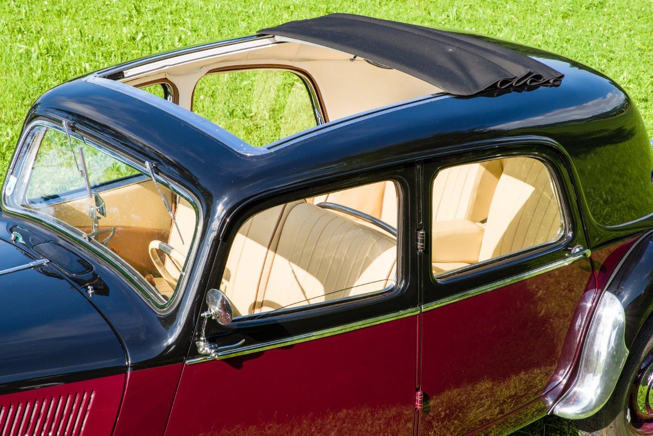

Boaah!
Sieht der gut aus, Dein Six!
Erlaube mir die Frage: Was ist das für ein Faltdach? Vom "Berlingo"?
Und wie hast Du das mit dem elektrischen Antrieb zum Öffnen gedeichselt...?
Re: Chromzubehör
Hallo Martin
Das ist ein Orginal Zubehör Webasto Faltdach von Hand zu öffnen, wurde viel im Mercedes Ponton verbaut und der hat die selbe Dachsymmetrie wie der Traction.
Allerdings sind diese Faltdächer sehr schwierig zu finden, ich musste einen verrosteten Mercedes kaufen damit ich nach langer Suche eines bekommen habe. Der Tipp kam aus Deutschland da hatte ich Fotos von einer Traction mit dem Dach gesehen und den Besitzer kontaktiert. Davor war bei mir eine Stahlschiebedach verbaut dieses ist auf dem Transport von NE nach A verloren gegangen und dürfte eine Einzelanfertigung gewesen sein. Vor allem der Rahmen des Faltdaches ist praktisch nicht zu bekommen.
lg Thomas
Re: Chromzubehör
Gratuliere - und Danke für die schnelle Antwort!
Hoffentlich war der "Teilespender" nicht zu teuer.
Den Tipp mit den Pontons hatte ich auch bekommen.
Allerdings hat man mir gesagt, diese Dächer seien aus imprägniertem Stoff gefertigt, und würden mit den Jahren durch UV-Strahlung und häufigen Gebrauch undicht.
Deshalb habe ich mich für die "Berlingo-Variante" entschieden. Zudem ist der "Berlingo" ja immerhin auch ein Doppelwinkler...
Wie sind Deine Erfahrungen mit der Dichtigkeit des Daches?
Re: Chromzubehör
Hallo Martin
Ich hatte hier einen sehr guten Sattler der hat das optimal gelöst das Dach ist dicht wie eine Eins selbst mit 80km/h auf der Autobahn bei einem gewaltigen Platzregen war das Dach einwandfrei dicht, übrigens auch die Lüftungsklappe ist ohne große Probleme dicht zu bekommen ohne ihre Funktion ein zu büßen.
Beim Schiebedach habe ich den Rahmen mit Bitumendichtschnüren die auch im Dachfensterbau verwendet werden abgedichtet nicht mit Silikon, das hält dicht -  erste Sahne.
lg Thomas

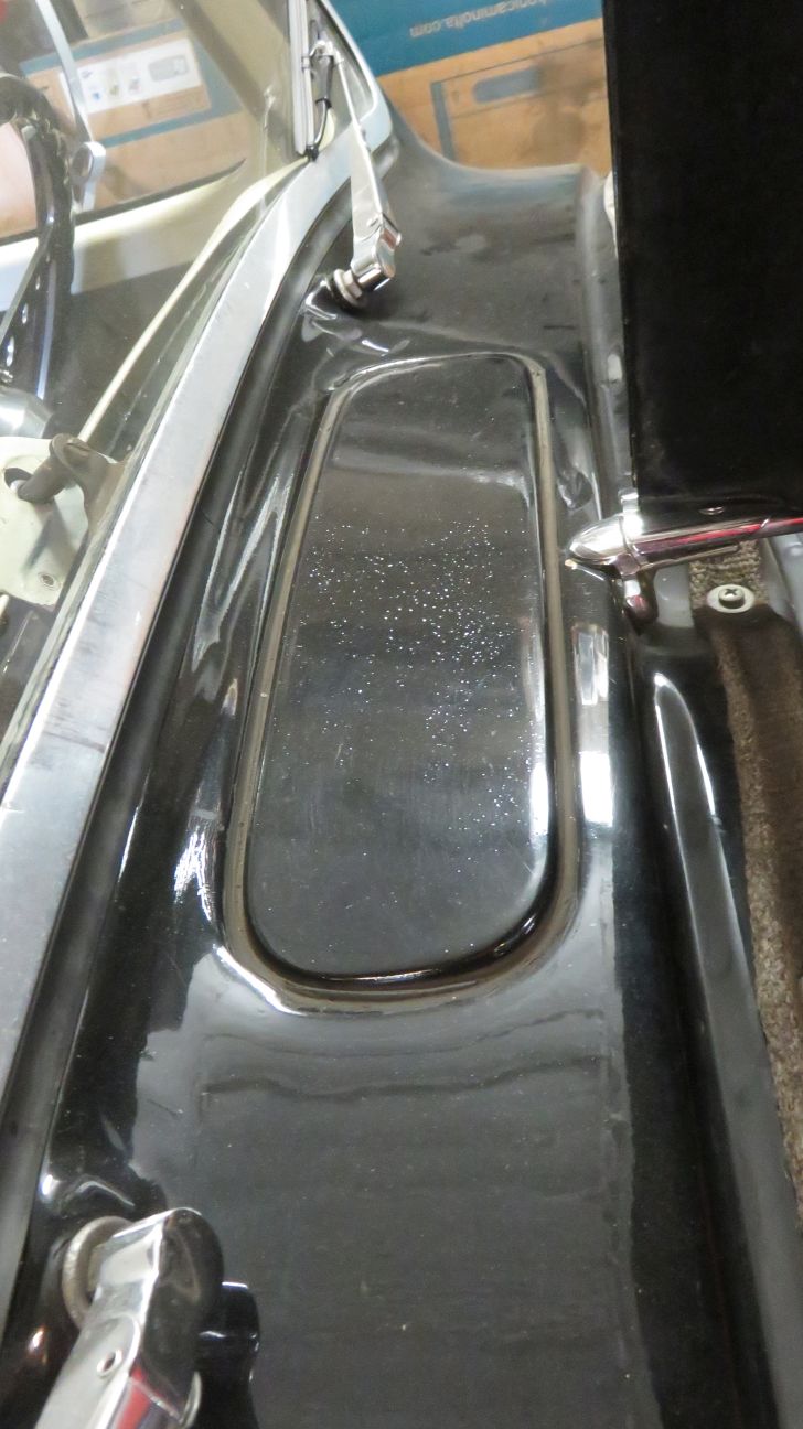

Ich habe diese Klappe vor vielen vielen Jahren eingeklebt, weil einfach nicht dicht zu kriegen. Optisch sieht das wie eine geschlossene Klappe aus.

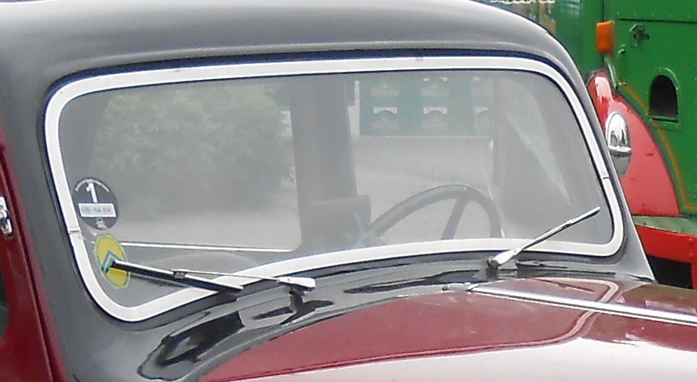

Da kommt NIE wieder Wasser rein!

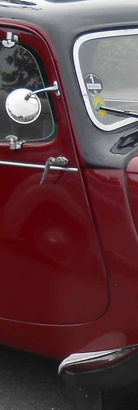

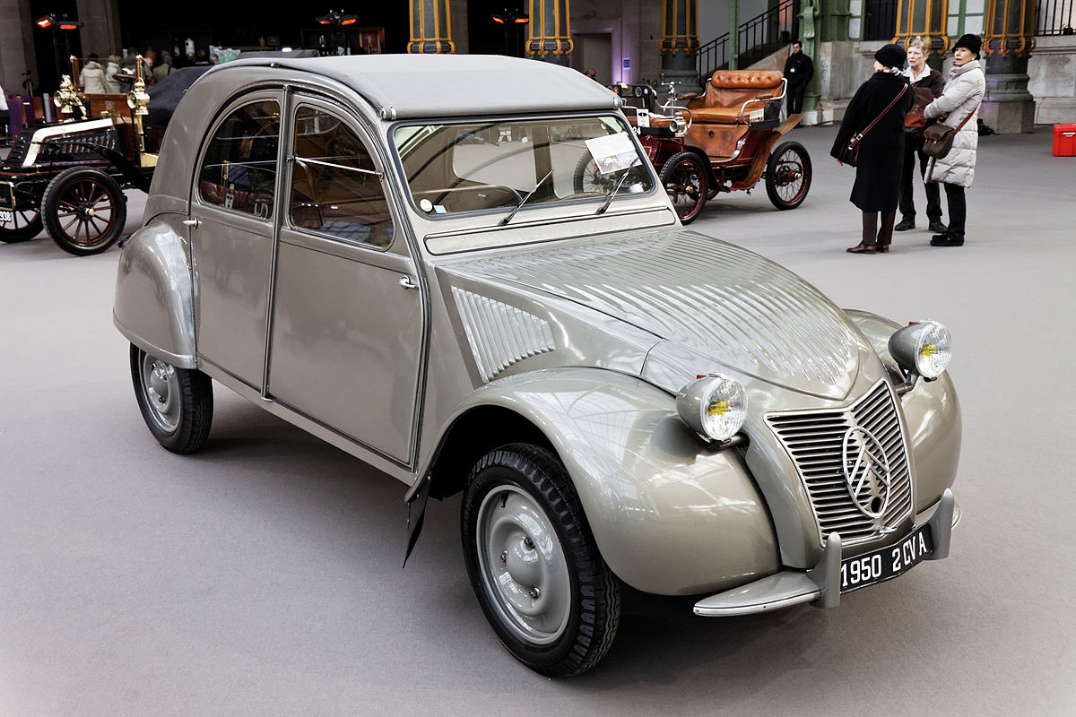

Die zweite Wasser-Schwachstelle ist dauerhaft beseitigt, indem die Regenrinnen vom Dach bis unterhalb der vorderen Türen verlängert wurde.
20
Re: Chromzubehör

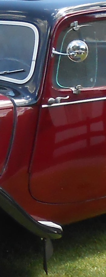

Windgeräusche macht der diskrete Umbau nicht...
21
Re: Chromzubehör
Vorbild für den Umbau war die konstruktive Verbesserung, die "Citroen" selbst beim 2 CV vorgenommen hat.
(Dort war das Problem der zu kurzen Regenrinnen der Traction gut bekannt...)
Anhang Symbol 1200px-Paris_-_Bonhams_2013_-_Citroën_2CV_A_-_1950_-_002.jpg 199.01 kb, 336 Downloads seit 2021-07-07

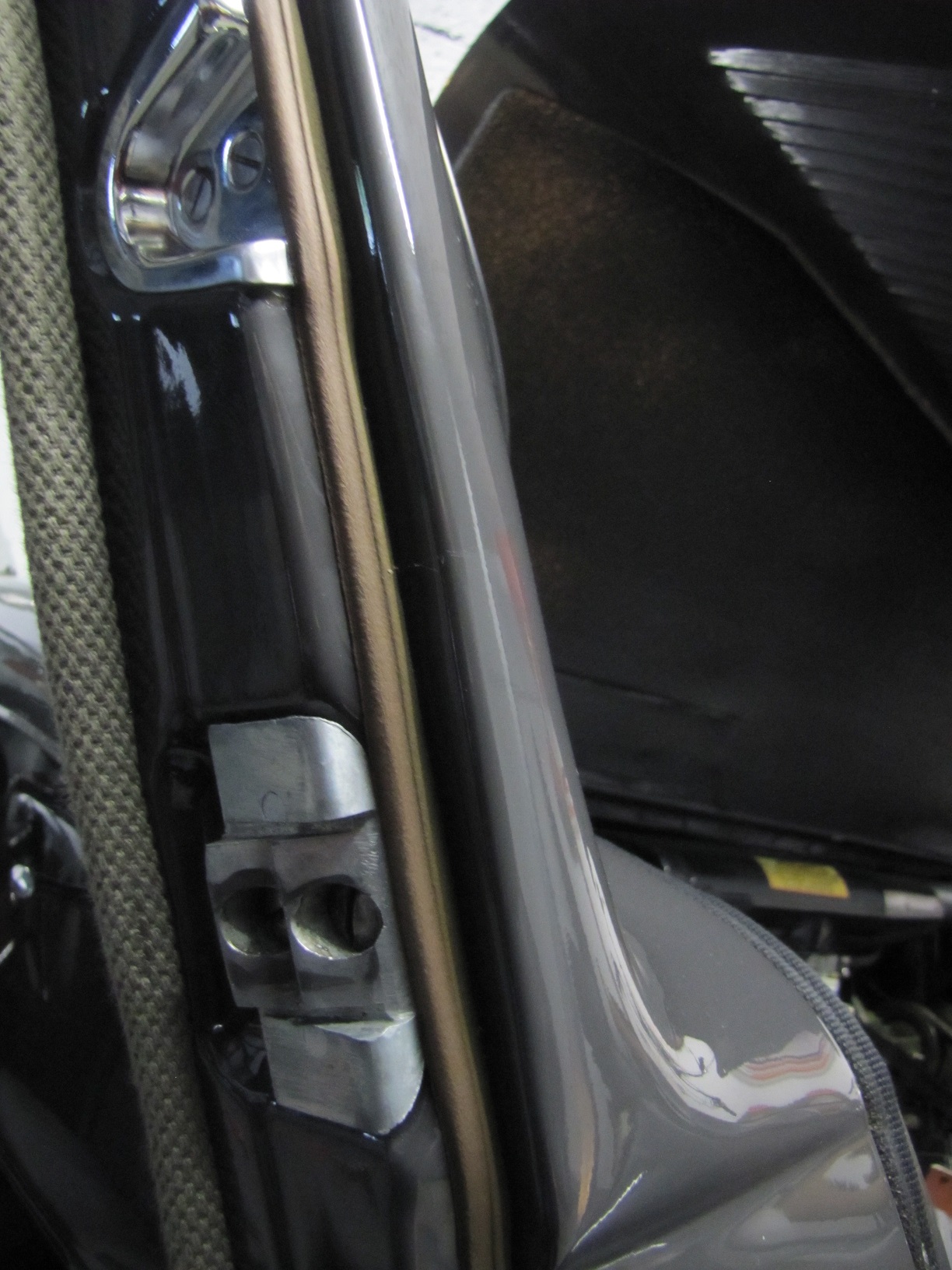

eine preiswerte Eigenbau-Dichtung für die Lüftungsklappe, die wirklich dicht ist, habe ich in meinem Beitrag vom 17.09.2015 beschrieben.
Das entscheidende ist eine zusätzliche Dichtung, die von unten in die Klappe geklebt wird.
Das Material, Tesamoll P-Profil, dichtet übrigens auch als zusätzliche Innendichtung die Türen perfekt ab. Siehe Foto.
