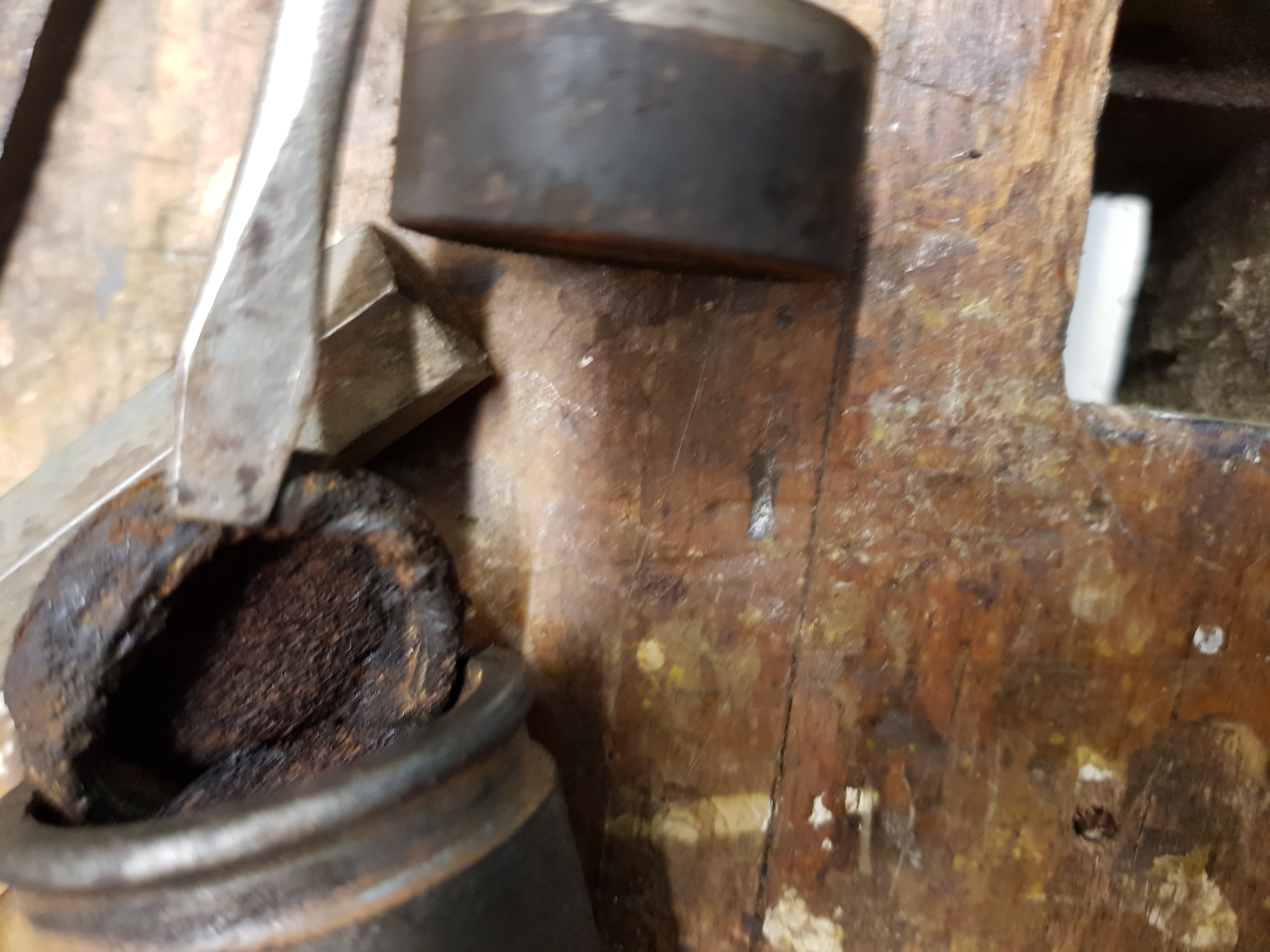

Habe gerade mal einen vor längerer Zeit ausgebauten Radbremszylinder zerlegt um festzustellen, was für eine eventuelle Revision notwendig wäre. Habe dabei festgestellt, dass im Innenraum tatsächlich noch Ledermanschetten zum Abdichten verwendet wurden. Ob heute so etwas wohl noch erlaubt wäre??? Ist ja immerhin "original"!

Bist Du sicher dass es sich nicht um sehr vergammeltes Gummi handelt?

Es waren tatsächlich im Auflösungsprozess weit fortgeschrittene Gummiteile, die sich beim Auswaschen mit Benzin weitestgehend aufgelöst haben. Trotzdem, - irgedwie schade - ...
