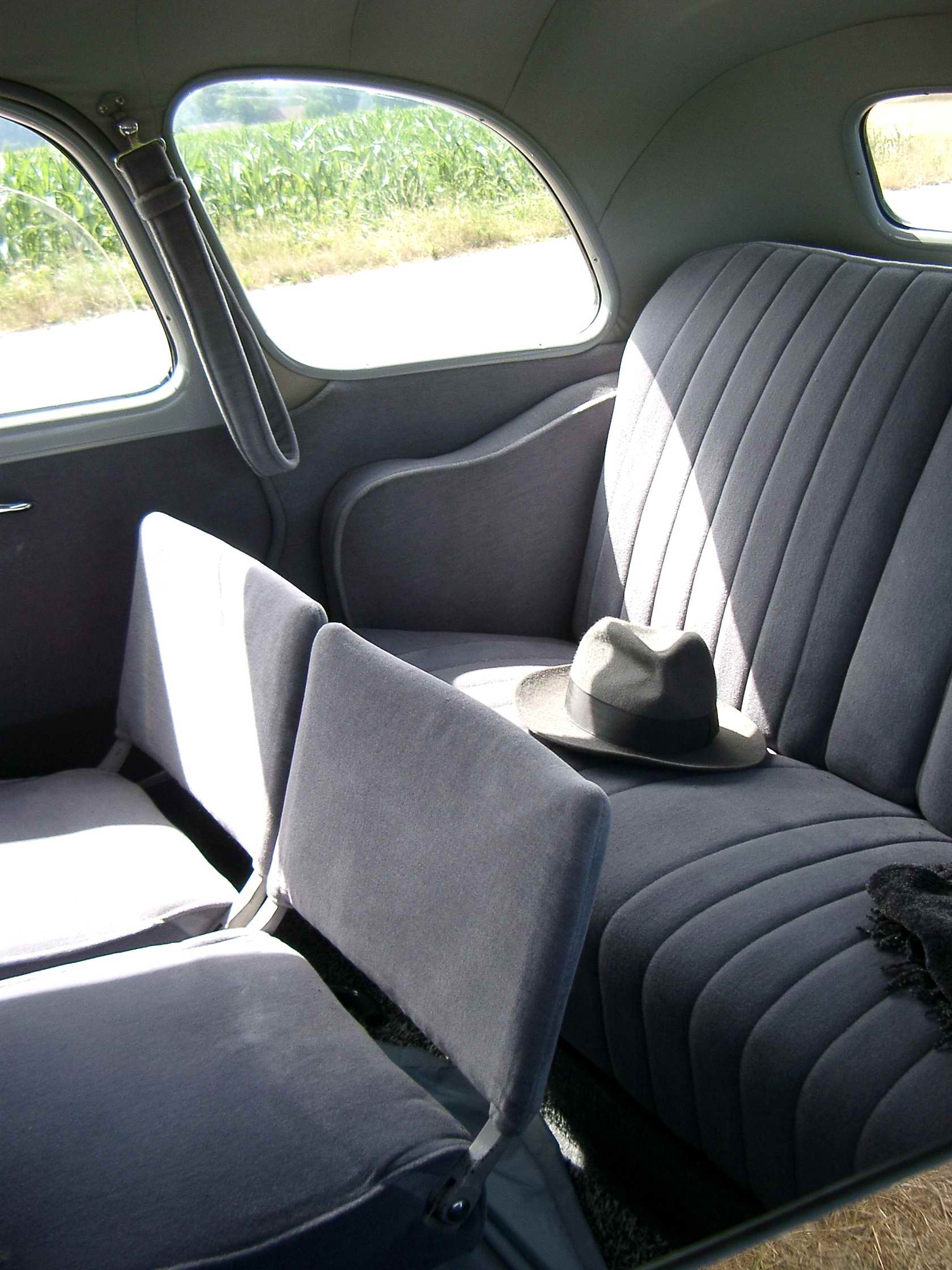

Hallo Albert,
Meines Wissens gab es auch für Commerciales die Option von Stapontins.
Voraussetzung ist, dass der Fahrzeugboden in diesem Bereich abgesenkt ist.
Mein Six Familiale ist zur Zeit ausgelagert und eingewintert, deshalb ein Bild aus meinem Archiv.
Tatsächlich handelt es sich um 3 Sitze. Wenn Du 2 hast, könnte es sein, dass sie aus einem Hecktriebler (C4 oder C6) stammen.
Das Bezugsmaterial ist sicher gleich wie die übrigen Polster.
Re: Notsitze im Commerciale
Danke für die Infos, mein Wagen hat die notwendige Absenkung und auch die Befestigungspunkte, um Sitze zu befestigen. Wegen dem großen Platzangebot ohne die Notsitze muss ich mir jedoch noch weitere Gedanken machen, ob ich wirklich Notsitze einbauen will.
Danke nochmals für die Antworten.
Das hat mich neugierig gemacht und ich habe nachgesehen:
in meinem commerciale Bj. 1955  sind im Bodenblech die Absenkung für strapontins und die Aufnahmen vorhanden. Ausgeliefert wurden die commerciales aber wohl ohne die Zusatzsitze...... d.h. wenn man möchte, könnte man auch welche montieren
