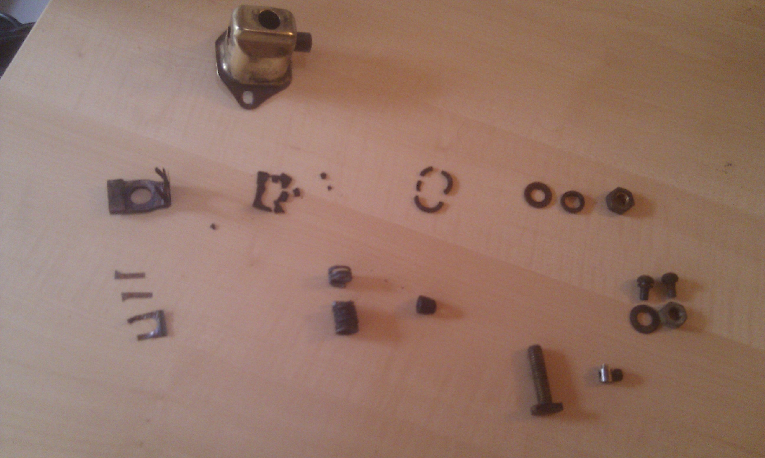

Hallo Ronald, hast du mal versucht, den zu reparieren?
Re: Zugschalter Anlasser Ducellier
Hallo Roland !
Der Tipp von Kai ist O.K., es gibt die Schalter weder bei den Teilehändlern noch sonst wo. In der Regel ist nur die Druckfeder durchgeschmort und hat ihre Druckkraft verloren, den Schalter selbst kann man reinigen und er ist danach wieder funktionsfähig.
Ich spreche aus eigener Erfahrung.
Das Problem bei der Feder ist, wenn die Druckkraft zu gering ist, verschmort der Schalter wieder, wenn sie zu groß ist, ist der Bowdenzug des Anlassers mit 2 Fingern nur schwer zubedienen.
Druckfedern mit Durchmesser 10 mm gibt es in verschiedenen Längen und Druckstärken. Deshalb nicht im Netz kaufen, sondern beim Fachhändler, dort kann man auch die Druckkraft prüfen oder besser gleich verschiedene Federn kaufen, um dann vor Ort die passende auszuwählen.
Viel Erfolg bei der Bastelarbeit wünscht
Dieter
