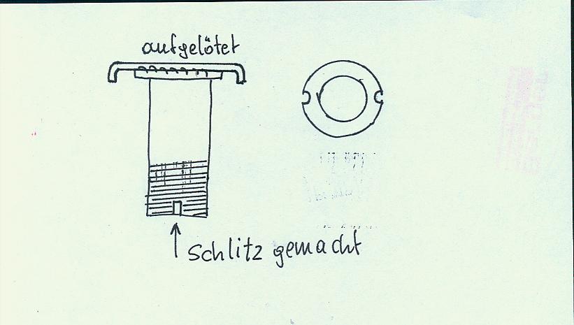

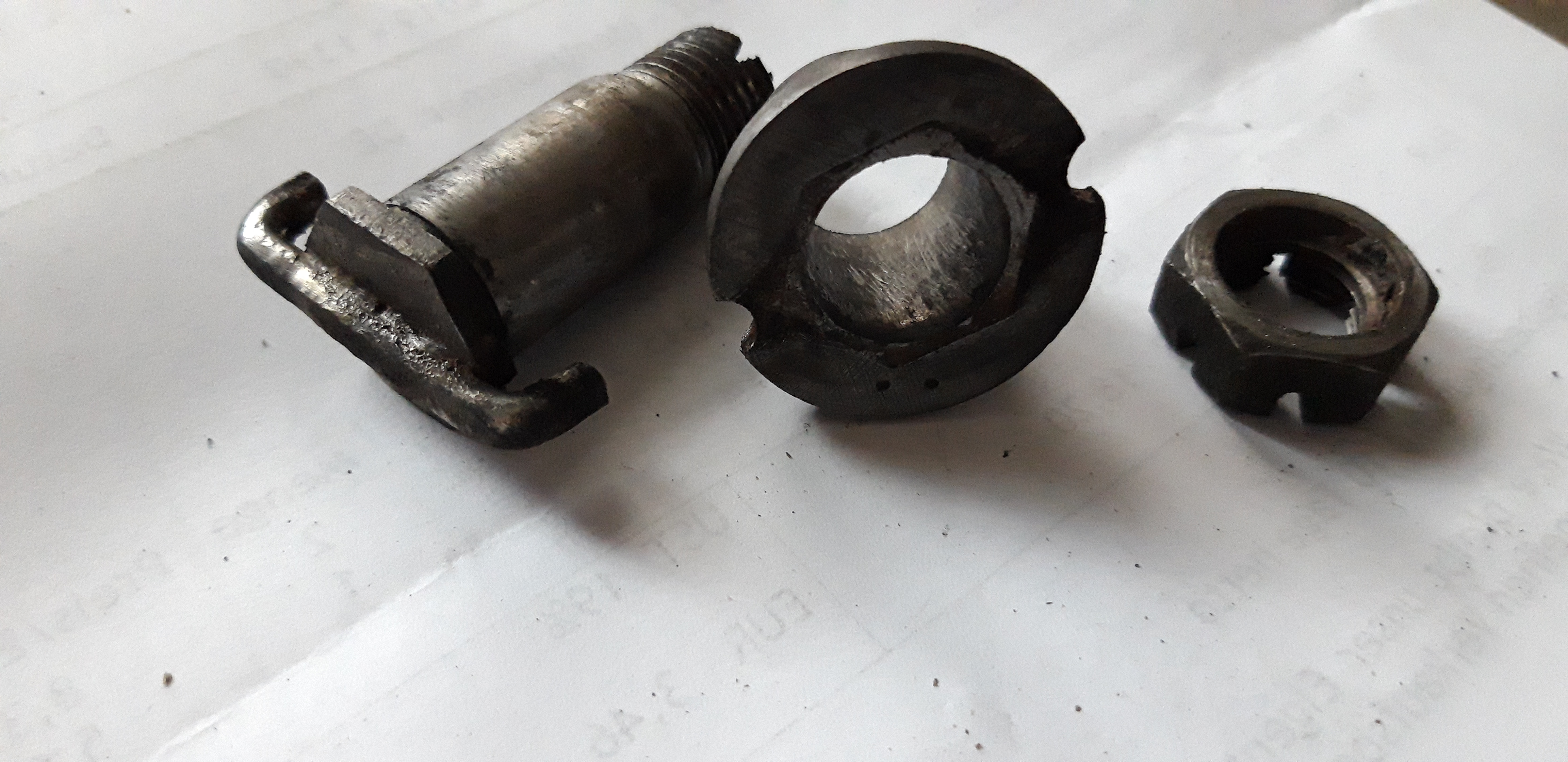

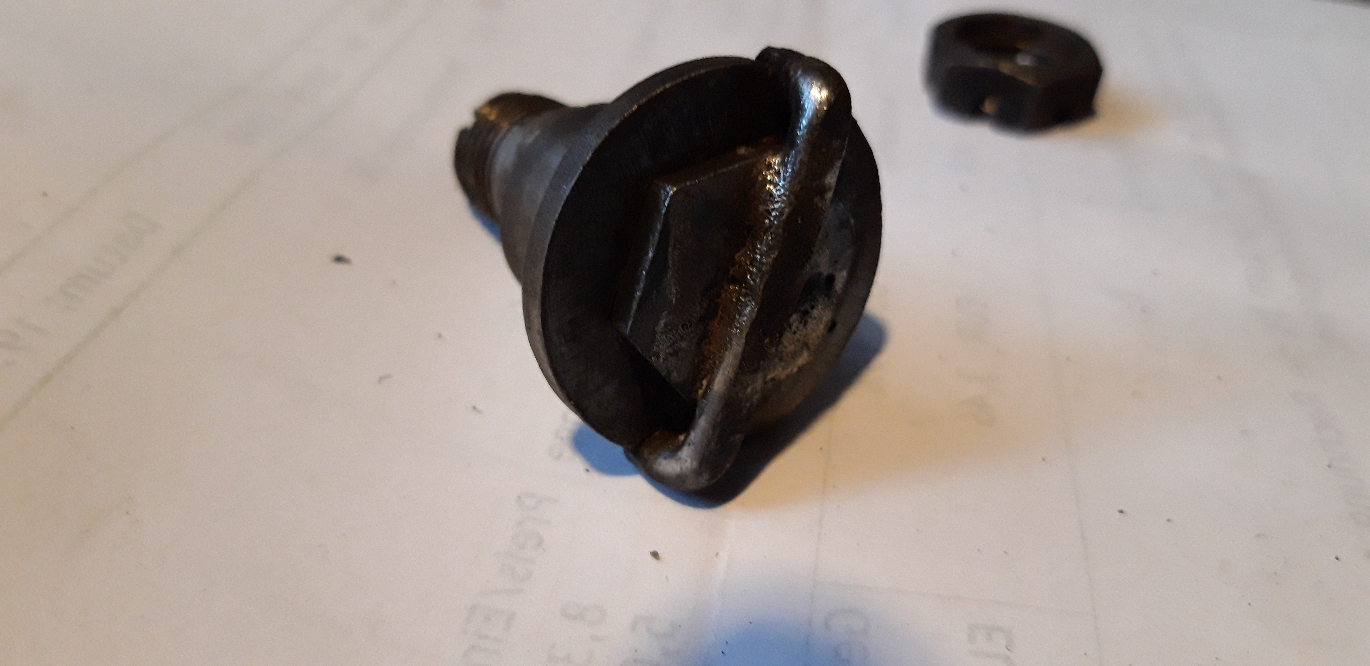

Re: 15/6 Bremsverteilung vorne/hinten
Hallo Tom, entschuldige die späte Antwort. Nun die beiden Exzenter die man bei abgenommener Bremstrommel mit einen Spezialschlüssel einstellt, ausbauen, auf die Schraube die den Exzenter hält, wird ein Bügel hart angelötet der in den Exzenter/ Ausnehmung genau reinpasst, die Schraube mit der Kronenmutter bekommt einen Schlitz für den Schraubenzieher und so kann man durch lösen der Kronenmutter an der Bremsplatte hinten den Exzenter verstellen. Vor 12 Jahren umgebaut und lässt sich genau einstellen. Ich hoffe es ist verständlich. Wird aber von mir nicht empfohlen dies genau so zu bauen, da ich dafür keinen Verantwortung/Haftung übernehme.
Hallo Viktor - der Bolzen muss dann ja wohl "umgekehrt" eingesetzt werden - sehe ich das richtig? Gruss von der Ostsee Hinrich
Danke Hinrich für den Hinweis, ja so muss es sein.

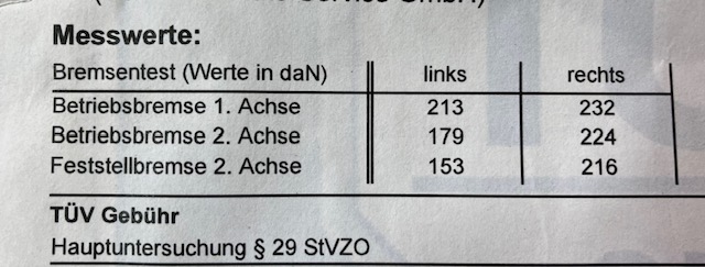

Meini schrieb:Thom, was waren den die bremswerte beim TÜV nach dieser behandlung?
Moin Meini, die neuesten mir vorliegenden Bremswerte (Okt 22) siehe angehängtes Foto, Im Oktober habe ich nen neuen TÜV- Termin. Bin gespannt wie die Werte dann sind. Grüße Thom
Danke dir für das einstellen der bremswerte deiner traction. Mit den werten der hinterachse waren die einverstanden? Erstaunlich. Offenbar war der "mechaniker" nach seiner einstellarbeit nicht auf einem prüftand. Was mich noch mehr erstaunt. Geht bei mir schon unter liederlich. Ps Mein mechaniker geht in einem solchen fall, vor und nach der arbeit, auf einen prüfstand. Zugegeben, kostet halt etwas mehr.
