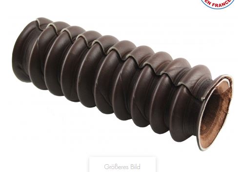

Der Beitrag ist schon ein bißchen älter aber es interessiert mich.
Werden die Ledermanschetten trocken eingebaut oder sollte man diese vorbehandeln, wenn ja mit was ?.
Re: Lenkmanschette ?
auf jeden Fall trocken einbauen, sonst werden sie unförmig. Die Lenkung gut einfetten, dann die Manschetten anbringen. Die Metallringe von der Mitte nach aussen anbringen.
Grüße aus dem trüben Hamburg
Nach dem Einbau dann satt mit Ballistol einsprühen, durch die Drahtklammern
bleiben die Dinger in Form - wohin sollen sie sich denn wohl verformen?
Gruss von der Ostsee
Hinrich
nach dem Einbau einfetten ist eine gute Idee. Da kann man aber alles nehmen, was Fett/Öl enthält
