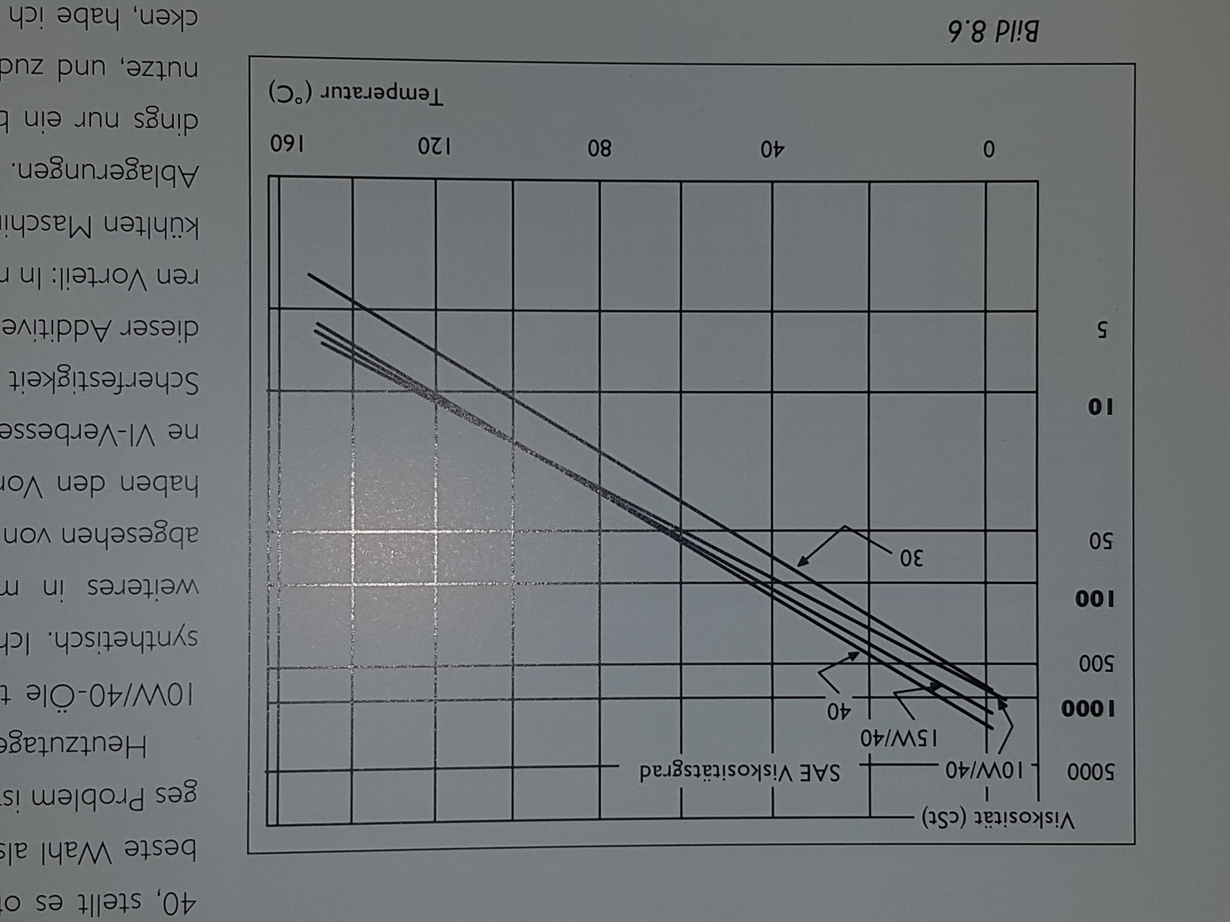

Wenn die Öle, die Du verwendet hast, die vorgeschriebene Viskosität haben, ist Deine Erfahrung schwer nachvollziehbar. Ein SAE 15W40 ist ab 0°C dickflüssiger als ein SAE 30. Bei 100°C verhält es sich wie ein SAE 40. Siehe Anhang.
Insofern wäre hinsichtlich einer schnellen Durchölung beim Start (Ölversorgung Nockenwelle und Zylinderkopf sind kritisch) ein SAE 30 sogar besser als ein 15W40 (angenommen wir starten nicht unter 0°C).Wegen der Durchölung im Kaltlauf würde ich sogar eher zu einem 5W40 oder 10W40 tendieren.  Ein 20W50 halte ich daher für zu dick. Bei einem verschlissenen Motor kann aber ein dickeres Öl sinnvoll sein: die größeren Lagerspiele erfodern eine höhere Viskosität und der Ölverbrauch sinkt spürbar.
Zur DS: Die Anleitung empfiehlt im Winter (bzw. kalte Breitegrade "Schweden, Kanada") 10W30 und im Sommer 20W40.
