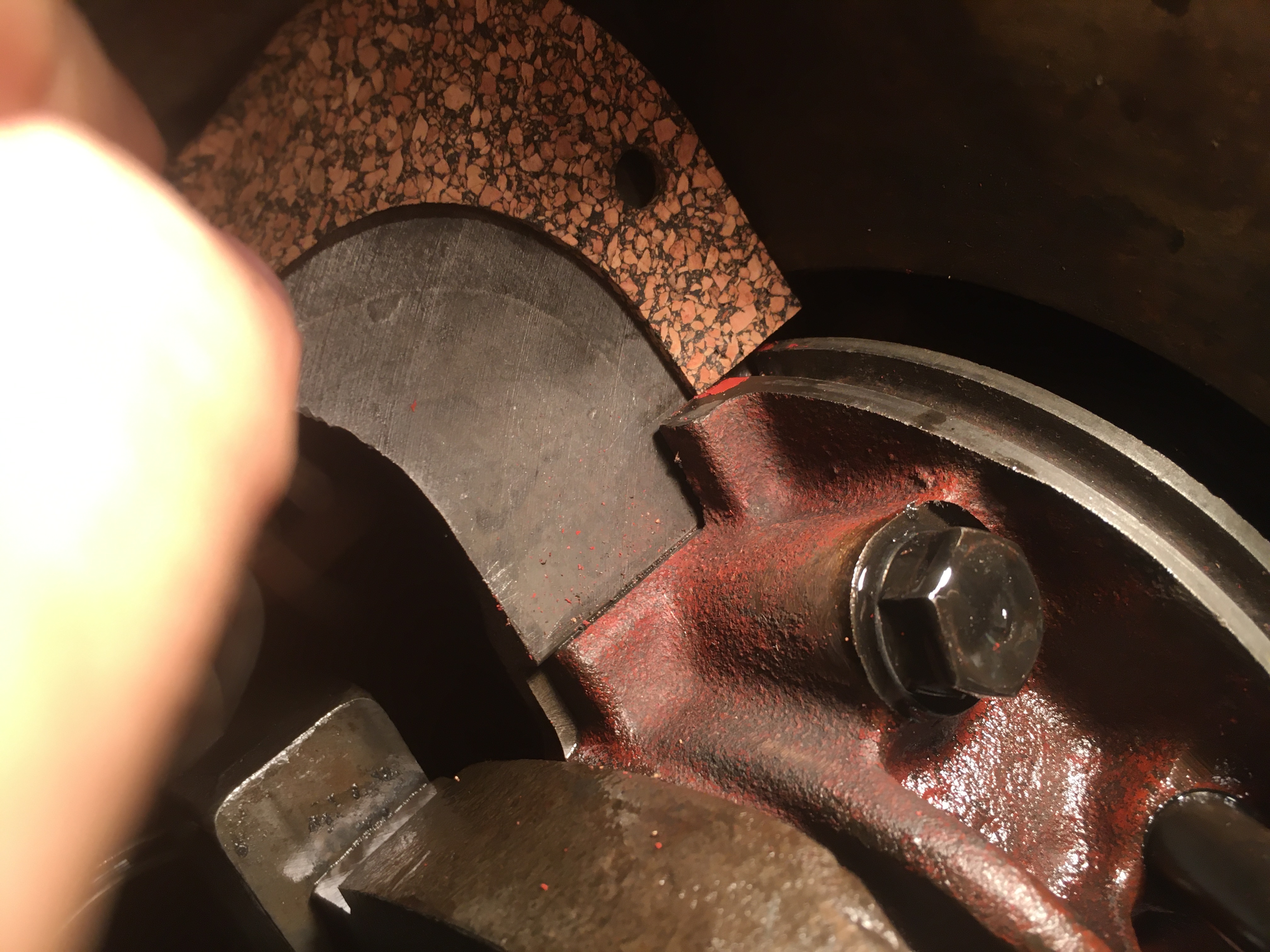

Wahrscheinlich kennen das alle: Man denkt, alle Probleme endlich gelöst, dann kommt ein neues um die Ecke. Ich hatte enormen Ölverlust an der Ölwannendichtung. Also: Ölwanne raus und neue Dichtungen erworben. Nun bin ich auf ein Problem gestoßen, das ich nicht erwartet hatte. Die beiden Längsdichtungen auf dem Rand der Ölwanne sind so lang, dass sie an den Enden offenbar zwischen Motorblock und den Ausläufern der halbrunden Kurbelwellenlagerung (?) zu liegen kommen müssten. Das scheint mir zwar keine besonders komfortable Lösung zu sein, aber dort ist tatsächlich Raum und ich habe dort auch Rest der vorherigen Dichtung herausgepopelt. Das Problem: Dieser Schlitz ist zu flach. Die neue Dichtung passt nicht rein. Bei einem ausgebauten Motor im Kopfstand kann man sicher die Dichtung legen, bevor man dieses Lager festschraubt, aber eingebaut und von unten geht das m.E. nicht. Nun wüsste ich gerne, wie man es macht. Ich könnte mir vorstellen, dass man die Dichtung an den Enden mit Schleifpapier vorsichtig so abflacht, dass sie dazwischen passt und dann könnte man diese potentielle Undichtigkeitsstelle von innen mit Curil abdichten. Aber vielleicht gibt es ja noch eine viel einfachere und bessere Idee und vor allem einige von Euch, die damit Erfahrung haben. Danke schonmal! Auf dem Bild müsste erkennbar sien, wovon ich schreibe. Andreas

Lagerbock lösen, 2 Umdrehungen, mit Dirko einreiben und hineinschieben, Lagerbock festziehen... Carsten

Genau... Carsten hat recht! Alles andere ist falsch. Hatte vor über 30 Jahren das gleiche Problem, als der Motorenbauer (!) meinte, zuerst die Lagerböcke zu montieren und dann die Wannendichtung auf Stoß einbaute. Ich hatte ihn darauf zwar hingewiesen, aber er sagte mir nur: glaubst du, ich mache das zum ersten mal....? (ich war damals KEIN Fachmann, hatte mich aber über alles zu diesem Motor informiert.) Ergebnis: Nachdem wir den Motor in die Traction eingebaut hatten, füllte ich Öl ein...und siehe da, es lief unten an genau dieser Stelle wieder heraus. Darauf angesprochen, sagte er: "Sch.... Franzosen".... Motor wieder raus und nochmals selber eine neue Wannendichtung eingebaut (die vom "Fachmann" eingebaute Dichtung war abgeschnitten...). Also, den Tipp beherzigen und den Lagerbock lösen, Dichtung auf Stoß einschieben und den Bock wieder mit dem vorgeschriebenen Drehmoment anziehen. Gruß Cruchot

Vielen Dank! Sehr hilfreich! Da ich diesen Teil des Projekts nicht gemacht hatte, war mir unklar, was sich alles in Bewegung setzt, wenn ich den Lagerbock löse. Konnte die kühlerseitige Lage auf diese Weise klären und werde es hoffentlich auch dicht hinbekommen haben. Allerdings: Wie sieht das auf der anderen Seite - also Richtung Spritzwand - aus? Dort ist der Lagerbock ja offenbar auch mit dem Stirnraddeckel verbunden. Ich kann also den Lagerblock nicht vom Motorblock lösen, wenn ich nicht zugleich auch den Stirnraddeckel wenigstens unten löse. Da ist aber ja auch ein zusätzliches Dichtungsthema. In der Annahme, dass das der korrekte Weg ist ... bekomme ich dann diesen Deckel wieder dicht? Motor ausbauen ist keine Option. Stirnraddeckel scheint mir aber ein Vorhaben für ausgebauten Motor zu sein. Es muss aber doch möglich sein, die Ölwannendichtung zu wechseln, ohne dass der Motor ganz ausgebaut werden muss. Bei Dir, Cruchot, klingt es ja anders. Also konkret: Lagerbock lösen UND untere Schraube(n) des Stirnwanddeckels? Danke Andreas

Moin Andreas, ich würde gar nichts lösen. Kürze die Dichtung, so das sie paßt. Die verbleibenden Öffnungen füllst Du mit modernen Abdichtmitteln aus. Die Korkdichtung sollte vorher noch in warmen Öl einige Stunden eingelegt werden, damit sie aufgehen kann. Grüße aus dem sonnigen Hamburg

Hallo Cruchot, Das wäre ja schade! Dein Hinweis war doch wertvoll. Und Jöeg: Überlegt hatte ich mir das ich schon für den Notfall. Aber lieber wäre mir, wenn ich das Ganze nur einmal machen muss und wenn ich die ursprünglich vorgesehene Lösung hinbekomme. Habe schon viel im Forum gelernt und verstehe auch, wenn andere Lösungen in Erwägung kommen bzw. Erfahrungen unterschiedlich sind. Mein Interesse: Will es richtig machen, aber auch keine Schrauben lösen, ohne dass es notwendig bzw. sicher unschädlich ist. Werde die untersten Schrauben vom Stirnraddeckel lösen, die in den Lagerbock gehen, die Dichtung korrekt einsetzen und hoffen, dass ich den Anschluss des Stirnraddeckels wieder dicht bekomme. Danke für alle Tipps und Erfahrungsberichte. Gruß Andreas

Hallo , und hier noch mein Senf dazu. Lagerböcke NICHT gelöst. Kork dünn geschliffen in den Schlitz geschoben und ,wie schon beschrieben, mit moderner Dichtmasse abgdichtet. Alles Super !! Keine Undichtheiten Gruß Uwe U23

Ich würde die Lagerböcke nicht lösen ohne den Stirnraddeckel, Sonst handelst Du dir nur noch mehr Leckagen ein. Ölwannendichtung auf Stoß mit ausreichend Silikondichtmasse ist auch dicht. Die Dichtung nur motorseitig verkleben.

Vielen Dank für die vielen Anregungen und Erfahrungen. Ich habe vorne nach Cruchots Hinweis gearbeitet, hinten aber nicht gewagt, den Stirnraddeckel zu lösen. Habe die Dichtung flach geschliffen und mit Dichtmasse eingeführt. Bei der Gelegenheit auch noch die Stirnradbolzen angezogen. Ist alles kein echtes Vergnügen, weil sehr eng (BL) und schlecht erreichbar. Heute endlich der Testlauf. Alles, was ich gemacht habe, sieht dicht aus. Aber nun gleich die nächste Frage: Es tritt beim Motorlauf Öl aus dem Belüftungsrohr (452301) aus. Es tröpfelt deutlich. Möglicherweise war das von Anfang an das Hauptproblem. Wer weiß? Mein Problem: Ich habe keine Ahnung, warum das passiert und wie ich es abstellen kann. Ich bin mir sicher, dass jemand von Euch einen guten Tipp hat. Ich hatte ja die Ölwanne ab: Innen sieht alles sehr sauber aus. Vielleicht gibt es den richtigen Tipp auch schon im Forum, aber ich konnte nichts finden. Danke für jede Hilfe! Andreas
