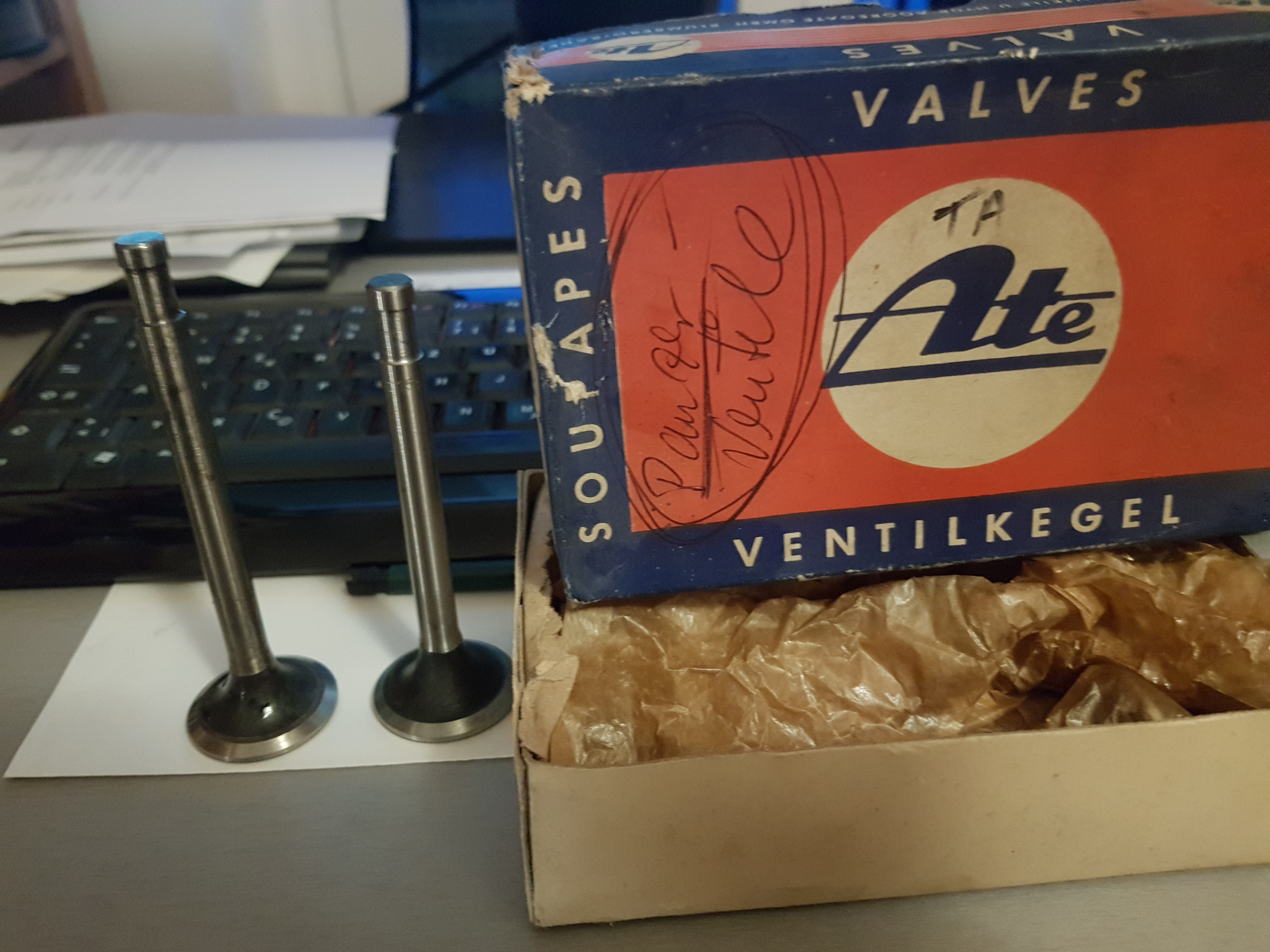

Ich Trottel wähnte mich als stolzer Besitzer von NOS Ventilen bis ich bemerkte, dass diese 10 mm zu lang sind, ca. 113 mm. Passen womöglich zu 7 CV oder anderen Vorkriegsmodellen.
Jetzt suche ich Auslassventile in 101,5 oder 103,5 mm. Weil die Qualität der Repros Mist sein soll gerne als NOS.

Oben einfach Abdrrhen und neu härten ist zu mühsam / teuer ?

Ich hätte das gemacht, aber ich brauche Material, wo die Nute ist.

Vielen Dank für den Hinweis. Aber ich habe gestern welche bekommen. Haben leider ein paar kleine Macken wegen schlechter Verpackung und Transport (ich nenne kjetzt hier nicht den Namen von dem Händler, Kopfschüttel), aber das kann man richten.
Mein mechaniker meinte :" ein bild von z.b. dem ventilschaftende" währe aufschlussreich.
Schon 'mal  einen magneten an das ventil gehalten?

Bilder gerne. Habe beide Ventile abgebildet, ein falsches zu langes, ein richtiges kurzes. In ähnliche Verpackung geliefert mit ATE Gravur auf den Schaft. Es sind keine gebrauchten Ventile. Die Macken sind kleine Transportschäden wegen schlechter Verpackung. Ein Kratzer auf der Sitzfläche und eine Kerbe am Ende, so dass es nicht sauber durch die Ventilführung passt. Der Instandsetzer wird es richten können.
Die Ventile sind überall nicht magnetische. Aber ich glaube, das ist nicht zwingend ein Kriterium für die Standfestigkeit. Austernitische Stähle, die für AV geeignet sind, sind nicht zwingend unmagnetisch. Auf der Verpackung steht (auch gedruckt) "Panzerring G SP 60". Es handelt sich wohl um eine Panzerung aus Stellit (Cobalt-Chrom). Ich lasse mich da aber gerne belehren. Mir sind noch nie unmagnetische Auslassventile untergekommen.

Die ventile sind super!
