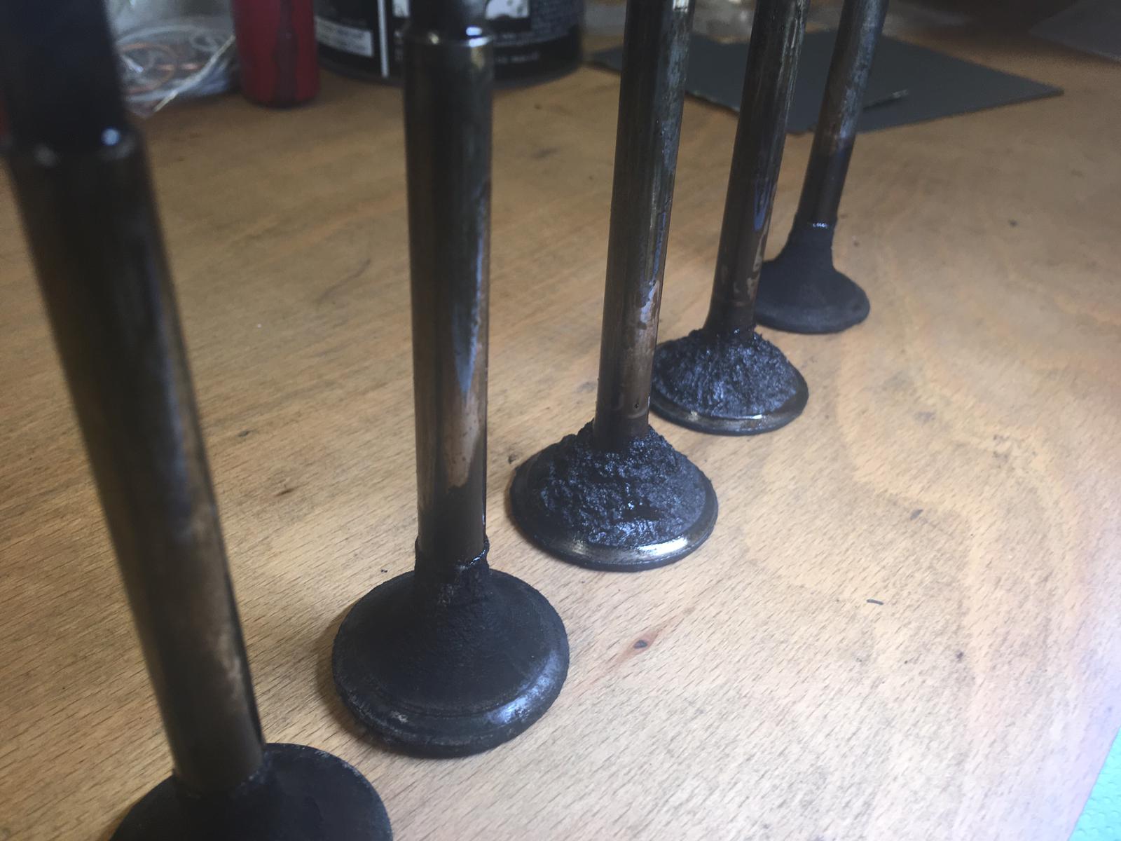

Noch ein Foto: Bei jahrelanger Vernachlässigung des Motors, zu seltenen Ölwechseln und Bildung von Ölschlamm sehen Ventile dann so aus. Damit läuft ein D-Motor immer noch, zwar rauher, aber er läuft! Und aus dem Öleinfülldeckel dampft es und stinkt. Nur irgendwann macht es dann irgendwo "kracks" - und dann läuft er nicht mehr. Ich hab für diese Erkennis viel "Lehrgeld" bezahlt, da ich lieber gefahren bin als geschraubt habe. Das würd' ich Dir gern ersparen! Gruß

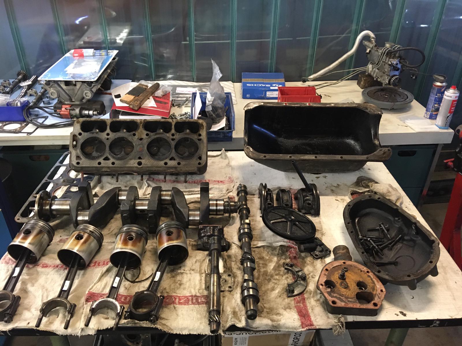

Hier nochmal ein Bild von den Ablagerungen in meiner DS. Hochwahrscheinlich seit 1972. Ich bin ca. 10.000 km mit modernem Öl gefahren und habe jährlich bei 1000 km Öl und Filter gewechselt. Das Öl war dann schon schwarz und im Filter hat es geglitzert (Metalle, Alu). Das habe ich zuerst auf die undichten Kolben und einem Fresser zurückgeführt. Bei der Motorzerlegung bin ich ziemlich überrascht gewesen, was so in der Ölwanne lagert. Das hat mir das Öl verdreckt. Da hätte ich noch mit 10 weiteren Ölwechsel nicht rausgekriegt. Nun hat die DS einen Ölfilter und das ist nicht so schlimm. Was ich aufzeigen will, ist, dass man eine alte Ölwanne reinigen sollte, wenn der Motor keinen Ölfilter hat.

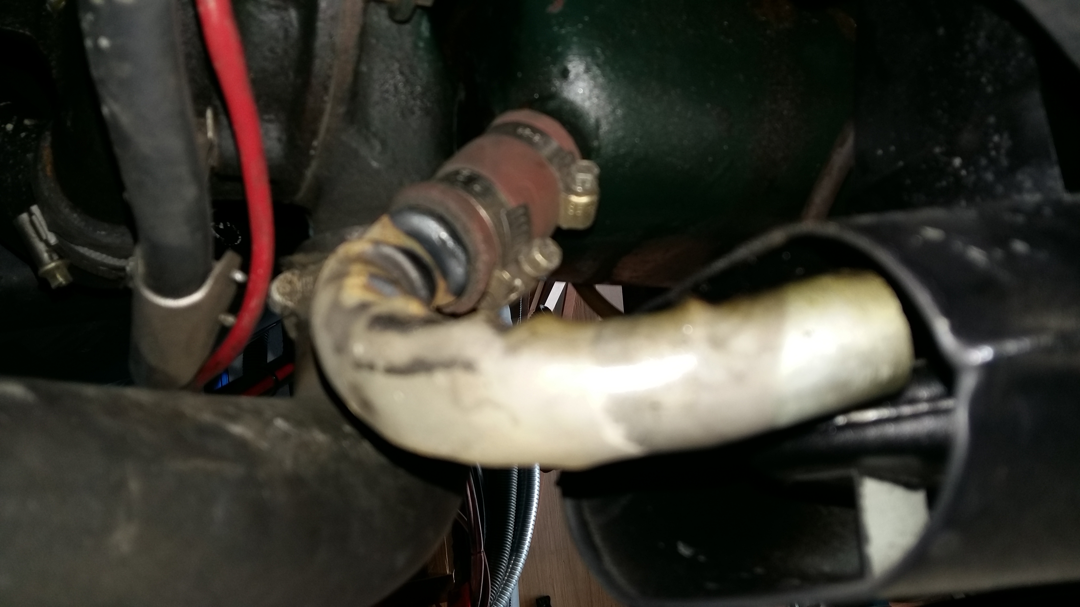

Hallo zusammen. Zur wirklich effektiven Vermeidung des Ölaustritts aus der Einfüllöffnung, vor allem aber auch der Geruchsbelästung und der damit verbundenen Gesundheitsgefährdung, empfiehlt sich unbedingt eine effektive Blowby-Abgasrückführung, wie sie hier im Forum bereits diskutiert wurde. Siehe Fotos Ein positiver Nebeneffekt dabei ist übrigens, dass auch andere Ölverluste, wie zum Beispiel aus dem Kurbelwellenlager, reduziert werden, weil im Motorgehäuse ein Unterdruck entsteht, wenn Einfüllöffnung und die originale Motorentlüftung verschlossen werden. Ferdi

Moin Ferdi, Deine Konstruktion überzeugt mich. Schon lange drin? Wie ist die Erfahrung mit verölen des Vergasers? Ich hatte mir gedacht den Schlauch ggf an der Entlüftung anzuschliessen. Was hältst Du davon? Grüße Thom

Hallo Thom. "Schon lange drin? Wie ist die Erfahrung mit verölen des Vergasers?" ++Mit der Absaugung fahre ich jetzt seit 2 Jahren und ca. 6000 km ganz problemlos und vor allem ganz geruchlos, was die Fahrfreude erheblich vergrößert. Auch der Vergaser meckert nicht. "Ich hatte mir gedacht den Schlauch ggf. an der Entlüftung anzuschliessen. Was hältst Du davon?" ++Das macht m.E. wenig Sinn, denn an der Entlüftung herrscht ja kein Unterdruck, der absaugen könnte. Statt dessen könntest du auch einfach nur den Einfülldeckel gasdicht abdichten, hättest dann aber nicht den positiven Nebeneffekt, die Ölerei durchs Kurbelwellenlager und durch die Entlüftung zu verringern. Schönen Gruß, Ferdi
