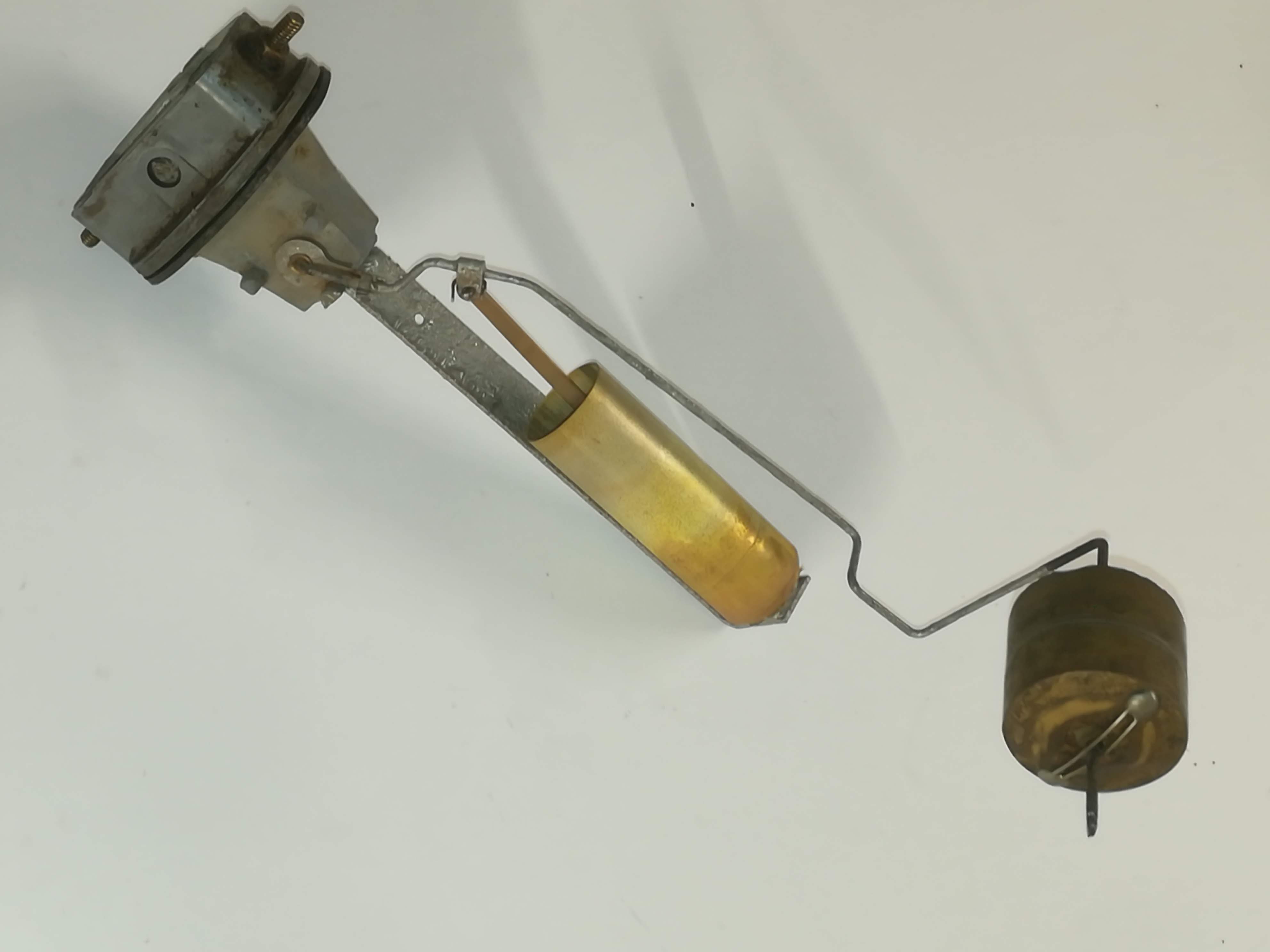

hier eine weitere Lösung des Problems mit einem - sogar zeitgenössischen - Messingschwimmer aus einem ausrangierten Motorradvergaser. Einfach aufschieben - fertig!
Weil der Original-Schwimmer, lackierter Naturkork, nach fast siebzig Jahren spröde und auftriebsarm war, zeigte er schon bei halbleerem Tank ganz leer an und verursachte dadurch bei Beifahrer*innen regelmäßig große Nervosität und ultimative Auftankungsanordnungen. Nun hat sich die Reichweite fast verdoppelt!
Gute Fahrt, Ferdi
