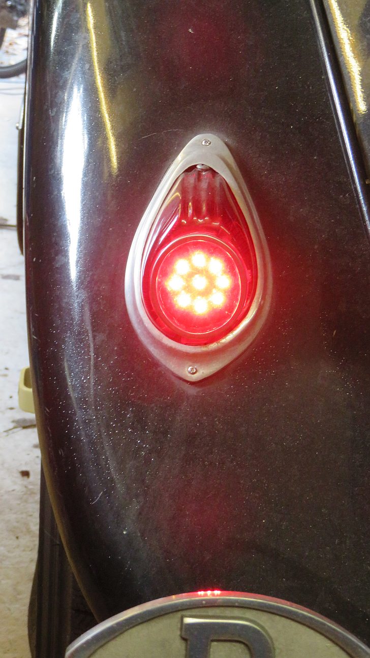

Ich habe vor ca. 20 Jahren die funzeligen Bremslichter durch einen Eigenbau durch LEDs ersetzt. In die original Rücklichter mehrere LEDs eingeklebt. Der Grund dafür war gegeben durch mehrere "beinahe" Auffahrunfälle, weil mein Hintermann bei hellem Sonnenschein nicht gesehen hat, das ich gebremst habe. Bisher mindestens 10 mal TÜV ohne Beanstandung. Wie Jörg sagte:" lieber sicher als legal"
Re: LED´s
hier noch ein Bild
