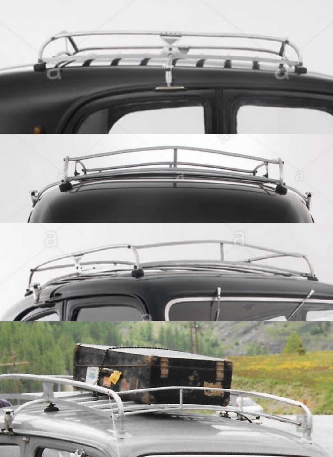

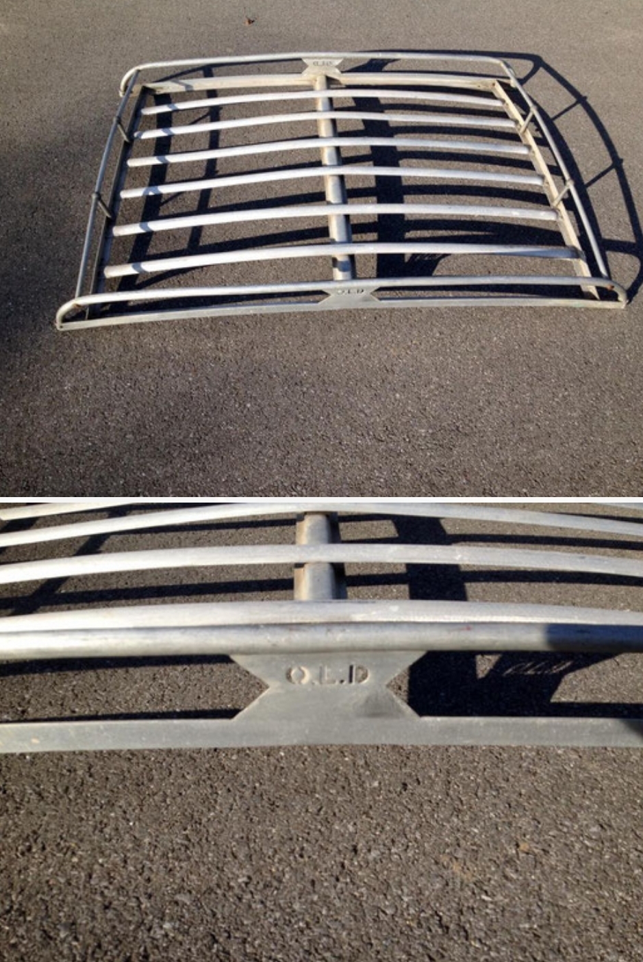

Hallo, hat jemand ein paar  Bilder von den Haltern (Dachrinne zum Träger)zu diesem OLD Dachgepäckträger für einen Traction Avant  1954 BL11?
Da ich nur den Träger ohne Halter erworben habe und welche suchen oder nachbauen muss.

Danke! Die kannte ich schon. Ich dachte an selbergemachte Bilder von jemanden im CVC
der diesen Halter selber besitzt. Grossaufnahmen oder Details.
Meiner hat z.B. keine Bohrung für die Halterung unter dem OLD Emblem.

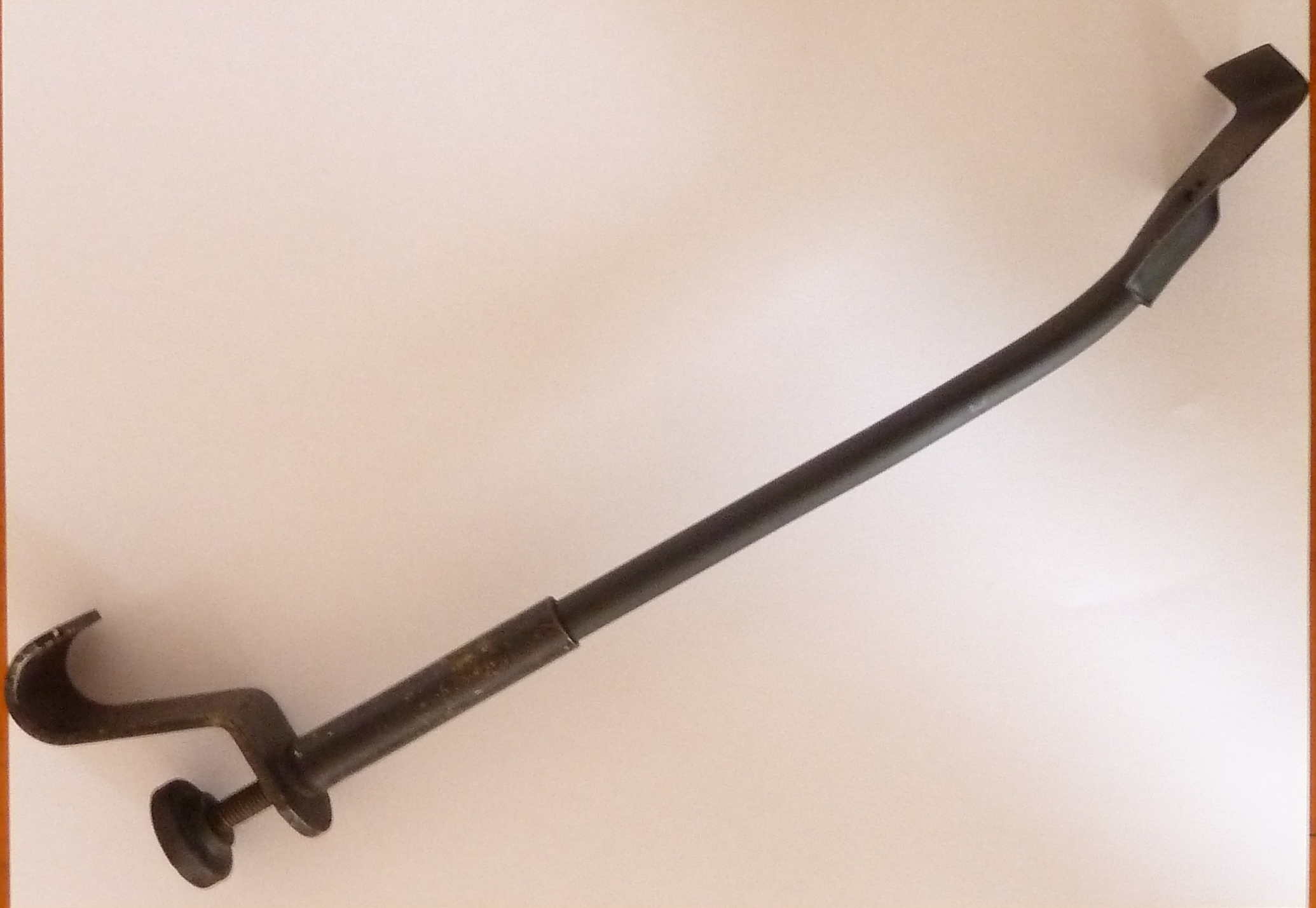

Hallo Hardy, ich habe aucheinen OLD Halter.
Die mir mitgelieferten Halter passten nicht.
Ich habe noch eine zweite Variante bekommen, die aber in der Länge nicht passten. Die habe ich in einer Berufschule (Metallbau) verlängern lassen.
Derr Halter wird oben auf dem Rohr eingehangen und unter der Regenrinne festgeklemmt. Schraube oben. Anbei mal ein paar Bilder.

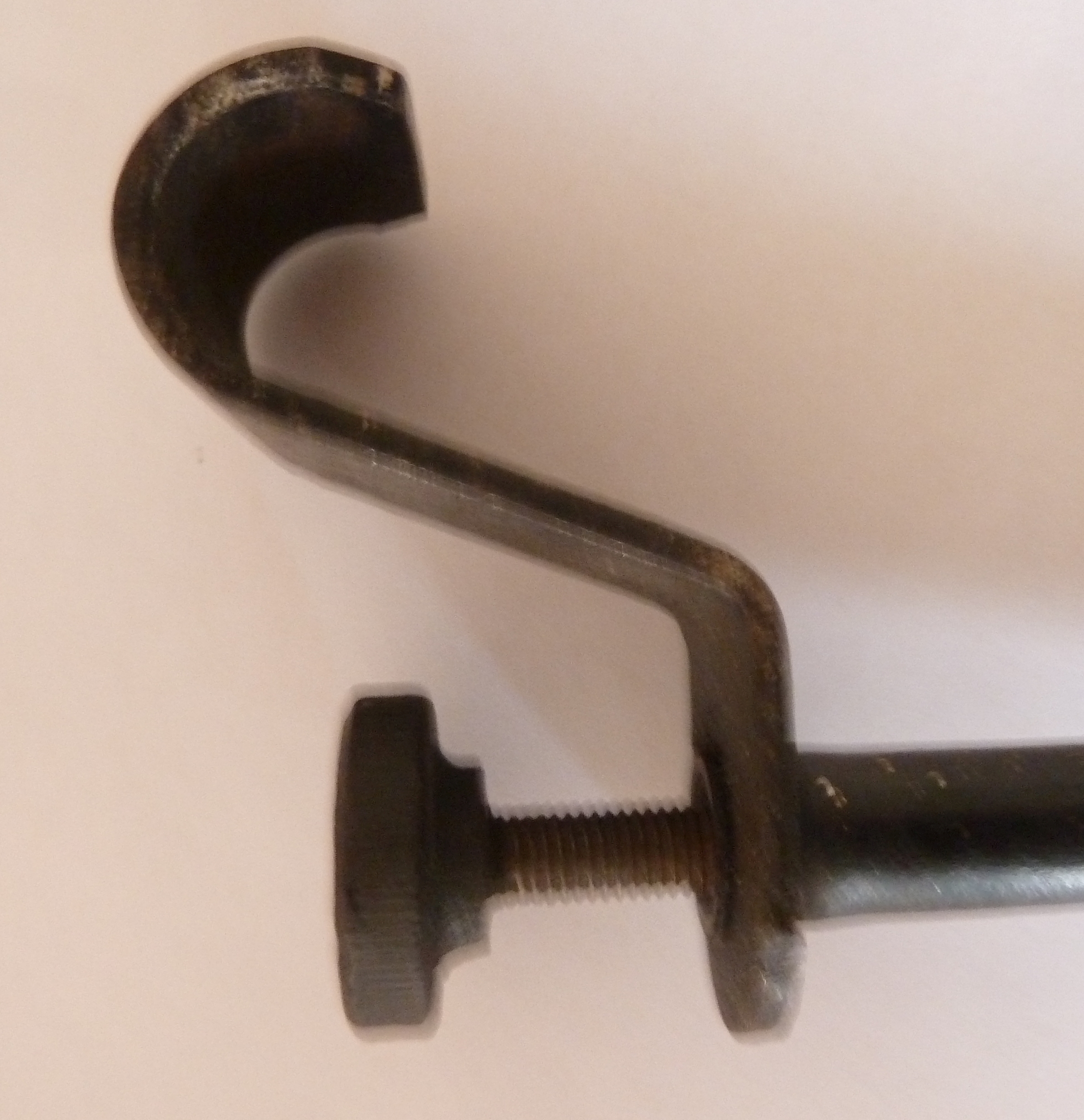

Hier der obere halter

Hardy, so köann es gehen. Ein Loch, um einen Bügel durchschieben zu können, der sich in die Querstrebe legt, geht in deinem Fall nicht, es sei denn, man schweißt an den Rahmen nach unten "Ohren dran, um für das benötigte Loch nach unten hin Material zu haben. Die Varinate , den Halter zu verspannen- oberer Strebe des Gepäckträgers gegen Unterkante Dachreling ist vielleicht sicherer und nicht ein so starker Eingriff in die Grundkonstruktion.
