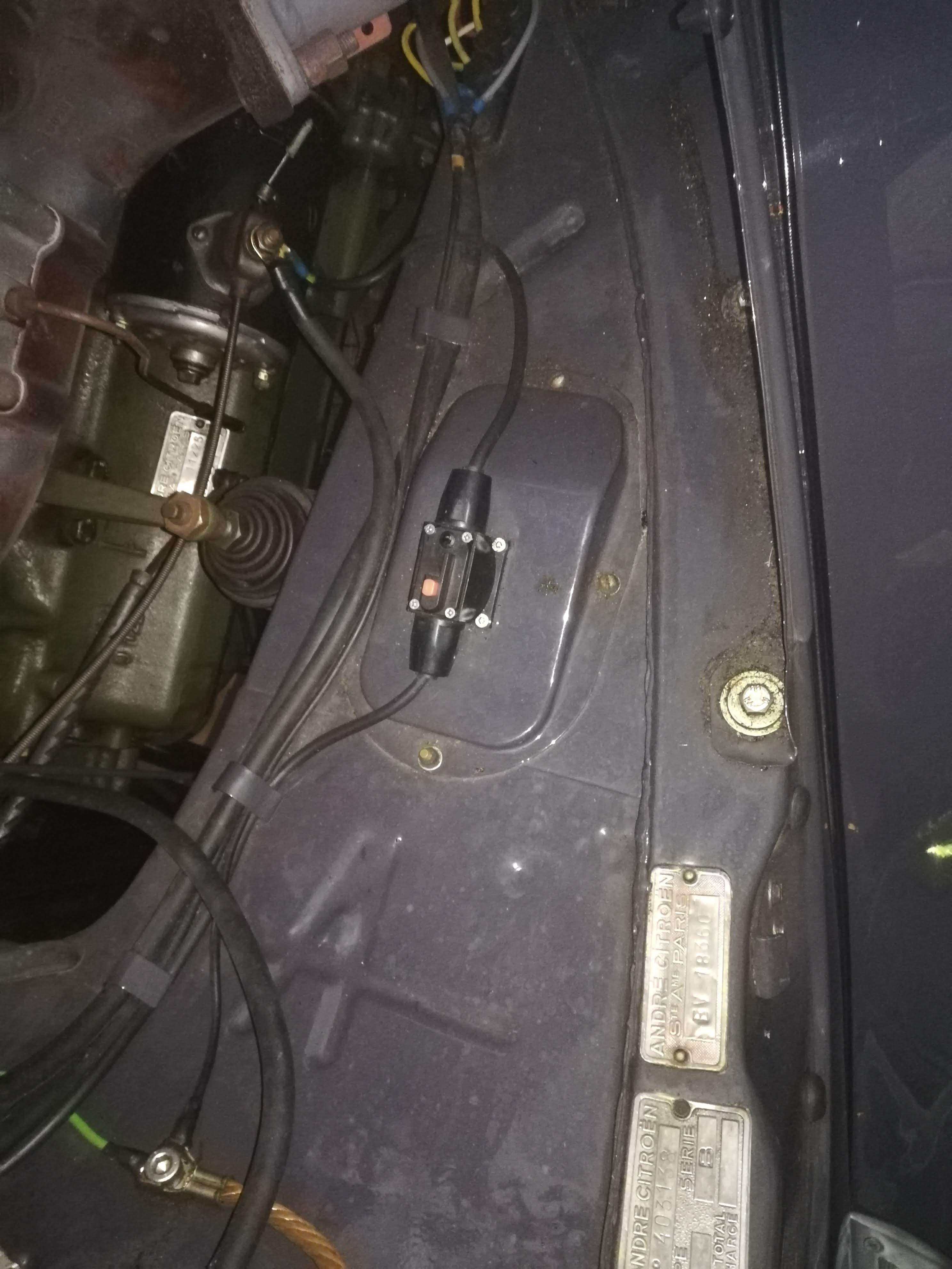

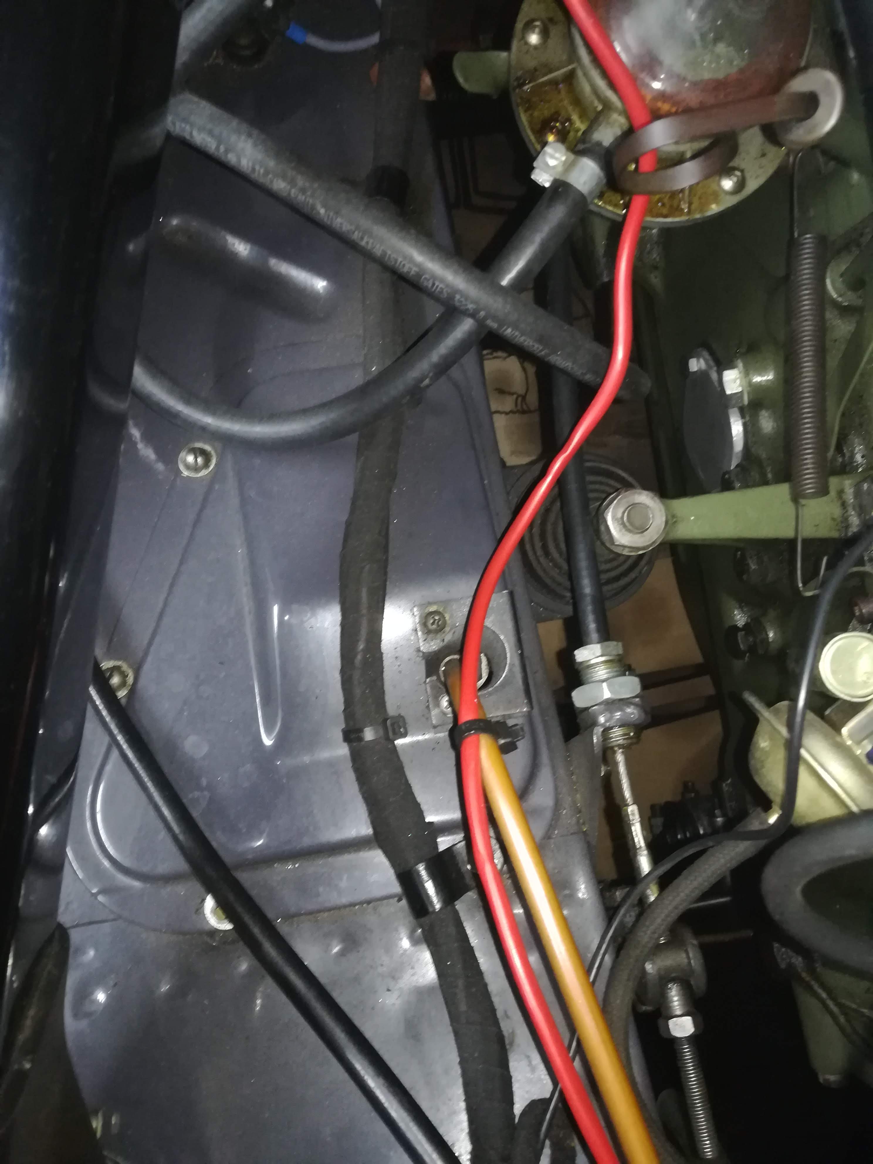

da ich die Vorschläge von Pepe zu den Hohlräumen nicht ganz nachvollziehen kann, hier nochmal meine Vorstellungen zu dem Thema, denn ich habe meinen 11BN ebenfalls komplett mit Sanders Fett behandelt, ohne irgendwo anzubohren.
Insbesondere die beiden großen Hohlräume im Vorderwagen (also jeweils rechts und links zwischen Motorraum, Radhaus vorn und Spritzwand) sind sehr gut von innen zugänglich, indem du die beiden oben darauf verschraubten Deckel öffnest. Dazu zwei Fotos nachfolgend.

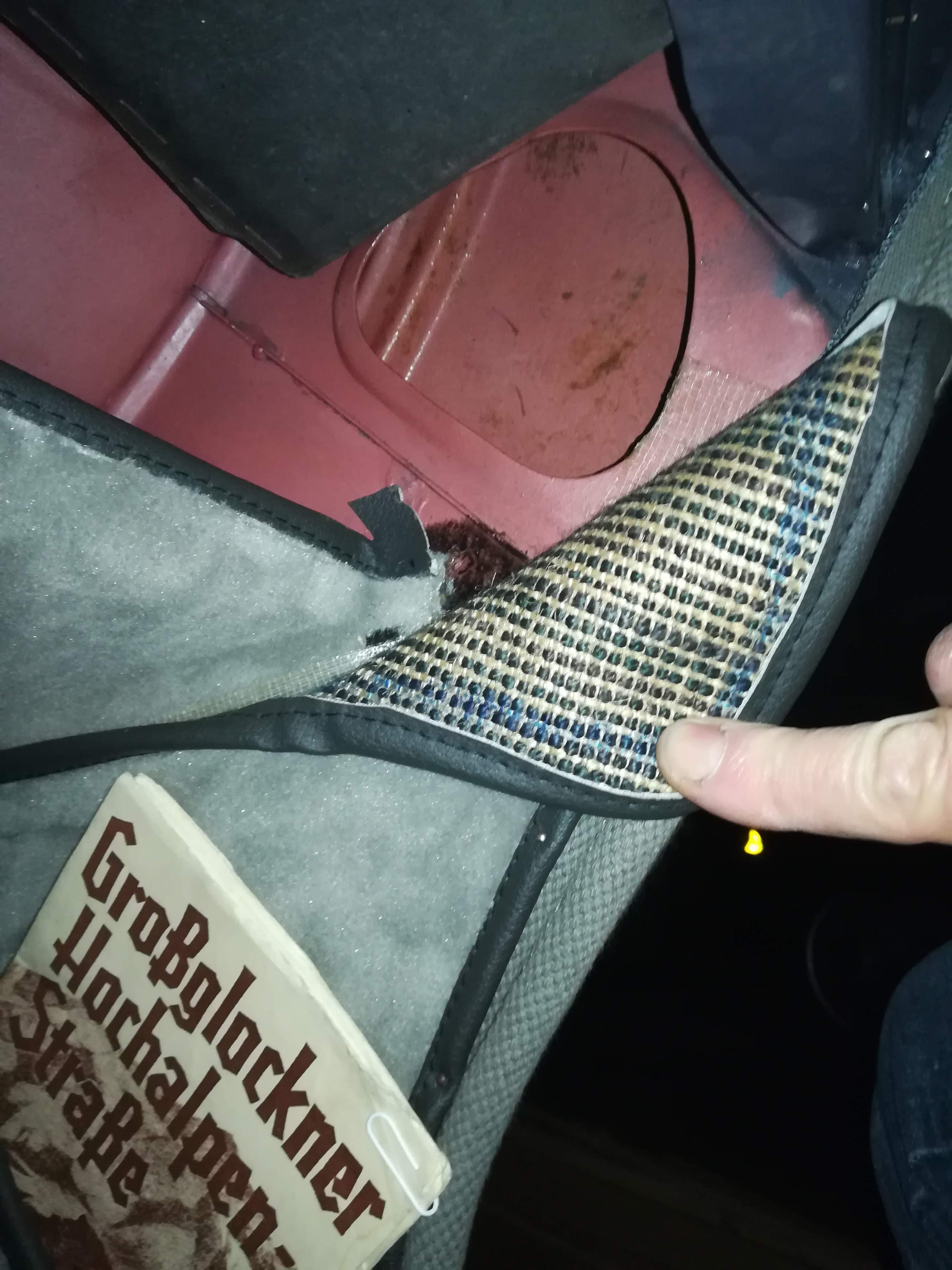

Schwieriger sind die Hohlräume in den Schwellern unterhalb der Türen zu behandeln, welche nach vorne sich fortsetzen bis in den Bereich unterhalb der A-Säule. Genau dort gibt es auch einen guten Zugang rechts oben neben dem Handschuhfach unterm Teppich (siehe drittes Foto) und links entsprechend. Von hier erreichst du aber nur den A-Säulenbereich und den vorderen Teil des Türschwellers.
Re: Hohlraumkonservierung mit Mike Sanders
zweites Foto

drittes Foto

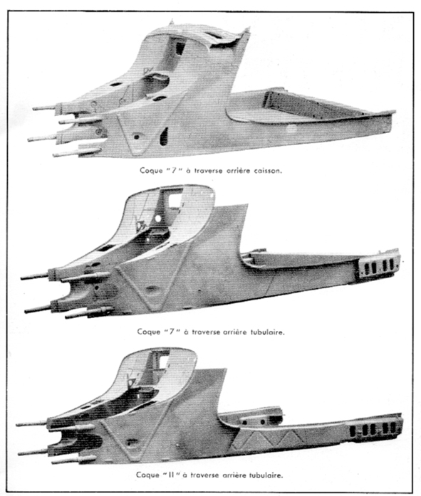

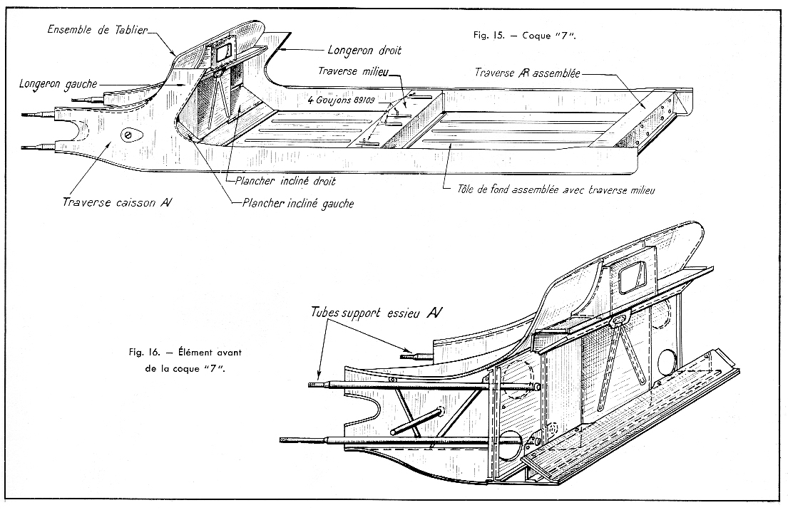

Hallo Jumbo,
hier noch mal 2 Abbildungen, damit man den Aufbau der Hohlräume gut erkennen kann.
Gruss, Cruchot
Bild 2

Hallo - von wann sind diese Zeichnungen?? Ich habe noch keine Traction mit
der dargestellten Schräge im Fussraum gesehen und auch das vordere Ende
der ´longerons´sieht bei allen mir untergekommenen Fahrzeugen anders aus.
Gruss von der Ostsee
Hinrich
Hallo Hinrich,
wahrscheinlich aus der Anfangszeit des Traction, als der Légère noch "7" hieß. Ist aber nur eine Vermutung...
Gruß, Cruchot
