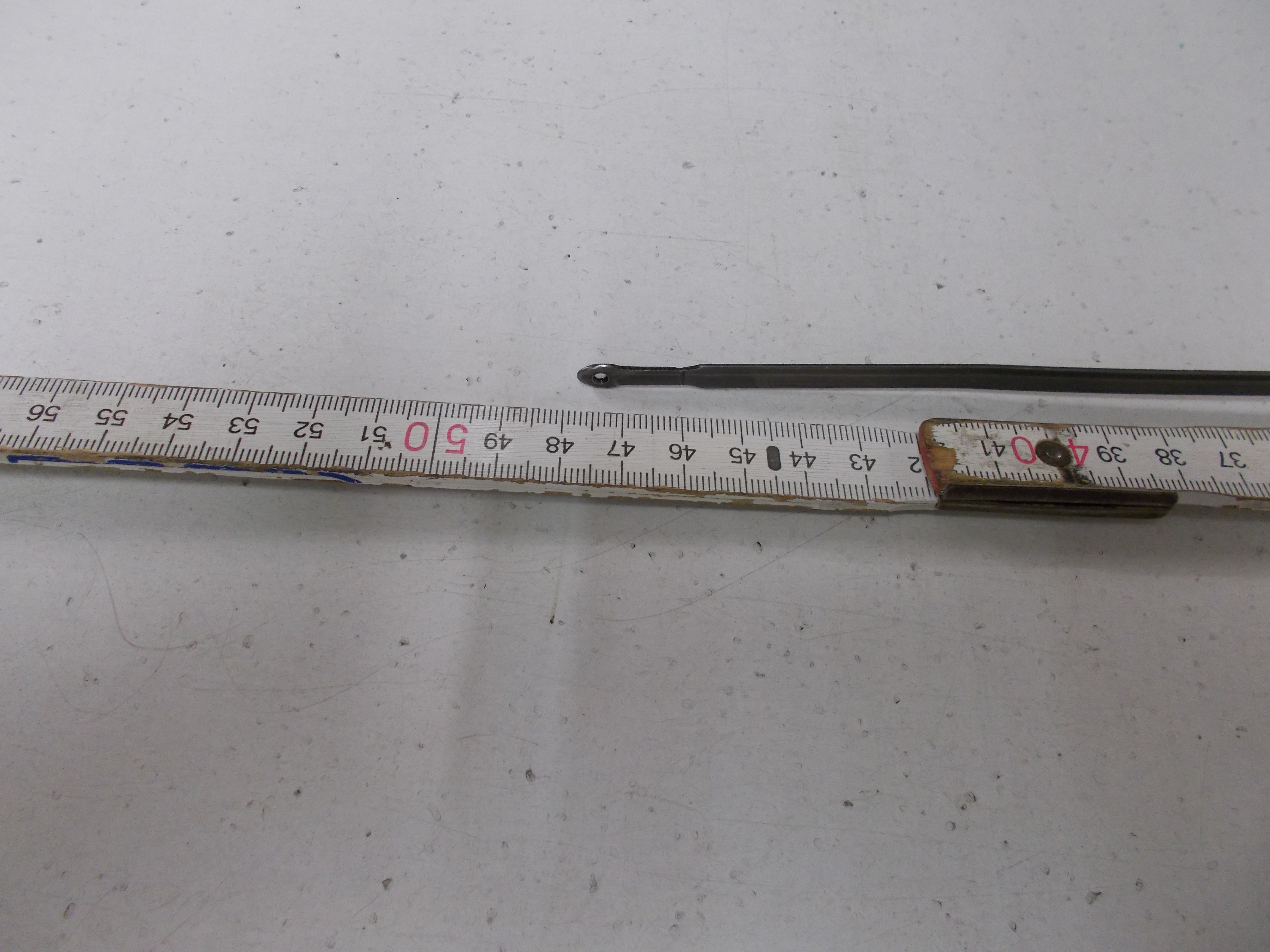

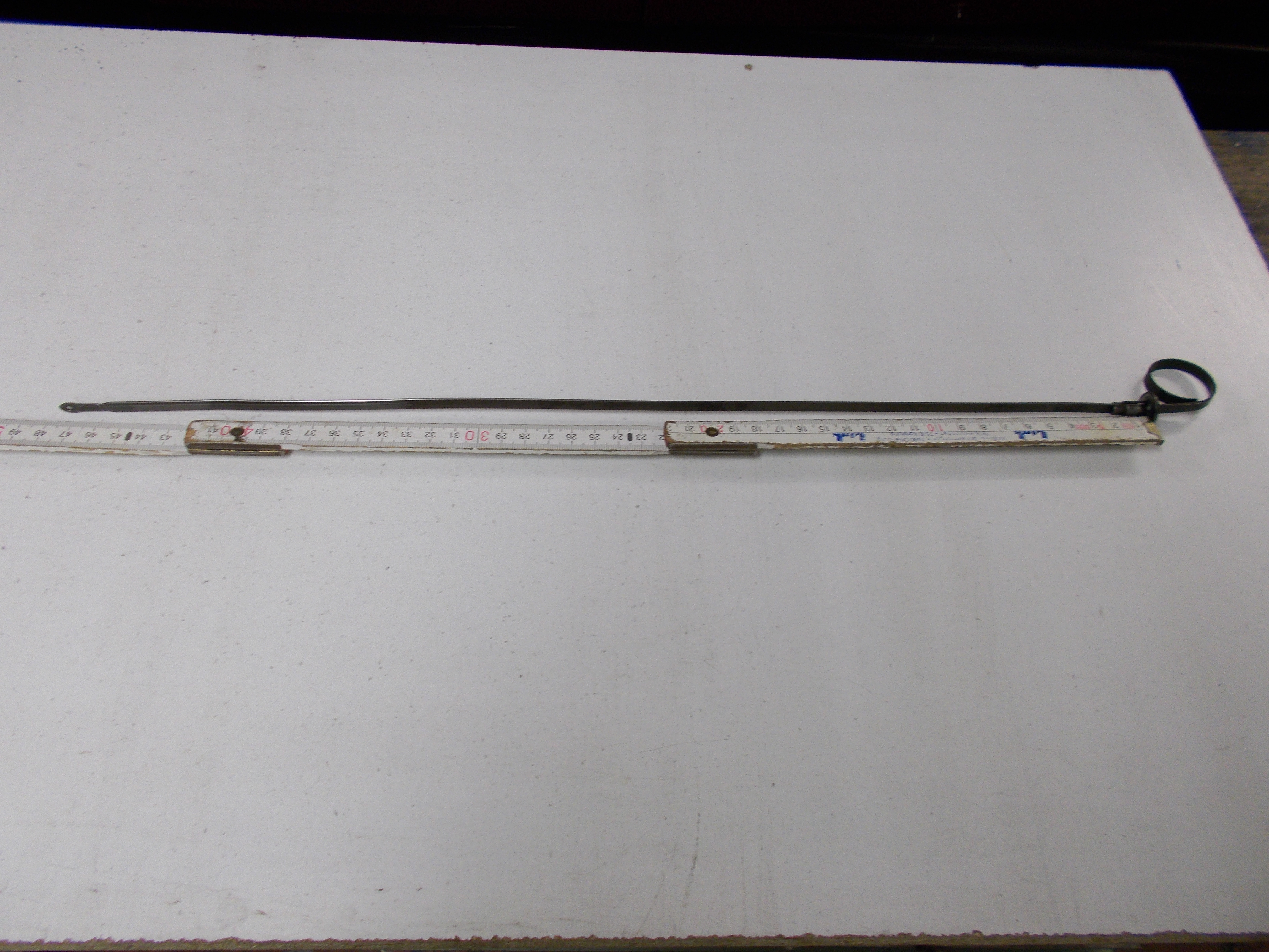

Länge ist auf den Bildern erkennbar (Perfo Motor)

Nächster Versuch
Re: Abgebrochener Ölmessstab
Unterteil

Hallo und vielen Dank für Bilder und die Infos.
Die übermittelten Infos und Bilder zeigen alle Peilstäbe (egal ob Perfo - oder D-Motor) mit Gesamtlänge zwischen 47,5 und 48 cm. Mein Stab ist bei ca. 43 cm abgebrochen, der Rest sitzt wohl (hoffentlich ungefährlich) im Ölsumpf. Dennoch werde ich genauso vorgehen wie beschrieben, Öl ablasssen, Ölwanne weg und alles saubermachen, neue Dichtung dran und dann die 4,5 ltr. einfüllen und auf dem neuen Ölstab diese 4,5 ltr. dann (hoffenlich) als Höchstmarke wiederfinden.
