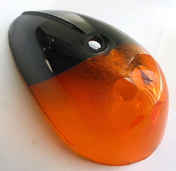

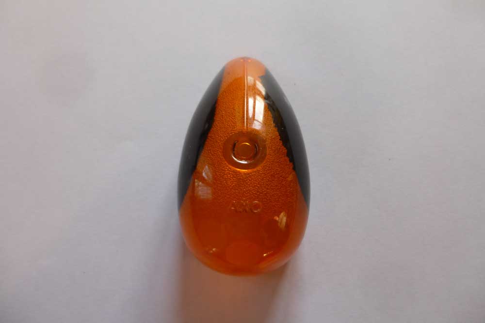

Hallo Carsten, Punkt eins: Beim "originalen" Brems- und Rücklicht beim "Koffermodell" gibt es eine Halterung mit zwei Sofitten, wobei die obere für das Bremslicht vorgesehen ist, die untere für das Rücklicht. Bei den "alten Originalteilen" war die senkrechte Fläche als Rückstrahler (Katzenauge) ausgelegt, und nur in der Mitte gab es einen lupenähnlichen Durchbruch. Moderne Nachfertigungen sehen gleich aus, hingegen ist die "echte Funktion" als Rückstrahler bei den meisten angebotenen Teilen nicht mehr oder nicht mehr genügend gegeben. Siehe z.B. http://www.traction-avant.ch/contents/de-ch/d182.html , Teil Rücklichtkap.+Gummi+Halt. Nr. 706611C für rechts respektive 706592C für links. Punkt zwei: Was die Position des hinteren Blinkers betrifft, so muss ich mich korrigieren. Ich bin - wie wohl die meisten, die zum Thema Stellung bezogen haben - davon ausgegangen, dass Du ein Auto französischer Fabrikation hast. Da stimmt meine Behauptung, dass die Blinker ab Mitte 1952 an der C-Säule angebracht waren. Im Gegensatz zu den vorderen Blinkergläsern haben sie aber eine andere "Bemalung" in schwarz. Vorne waren sie ursprünglich weiss, heute orange, mit dieser schwarzen Bemalung http://www.traction-avant.ch/contents/media/6800027.jpg hinten original rot mit Abschirmung oben und unten. http://www.traction-avant.ch/contents/media/803730.JPG Solltest Du aber ein Auto aus belgischer Fabrikation haben, dann würde dies die fehlenden Spuren an der C-Säule erklären. Bei den "Belgiern" haben die Koffermodelle zwar die gleichen Brems-/Hecklichter, wie die Franzosen, aber die hinteren Blinker sind etwas hinter dem höchsten Punkt auf den Kotflügeln montiert - und zwar die gleichen roten Gläser wie bei den Franzosen an der C-Säule. Gibt's heute auch in orange http://www.traction-avant.ch/contents/m … 803879.jpg . Ob es sich um einen "Belgier" handelt, müsste sich an Hand der Identifikationsplakette im Motorenraum feststellen lassen. Optisch springen als Hauptunterschied die "Lambert-Felgen" in's Auge. Weitere Details findest Du im Buch "Traction Avant Belgium" von Olivier Lemesre. - Ist halt auf Französisch, hat aber viele Bilder. https://www.abebooks.fr/servlet/BookDet … 1-_-image8 Daniel Eberli

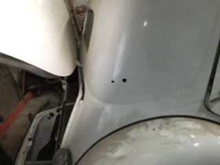

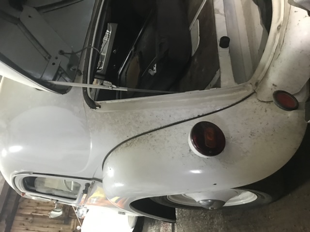

Gelöst: gefunden: französisches Chassis, glaube ich. Siehe Fotos. Man hatte innen Klebeband draufgemacht auf die Löcher, und diese dann überspachtelt. Als ich da drauf kam, das das hinter der Verkleidung Spachtel ist, wars per Schraubenzieher easy. Carsten

Foto 3: Die elenden seitlichen Kennzeichenleuchten fliegen dann auch raus... made by Hella. Carsten
