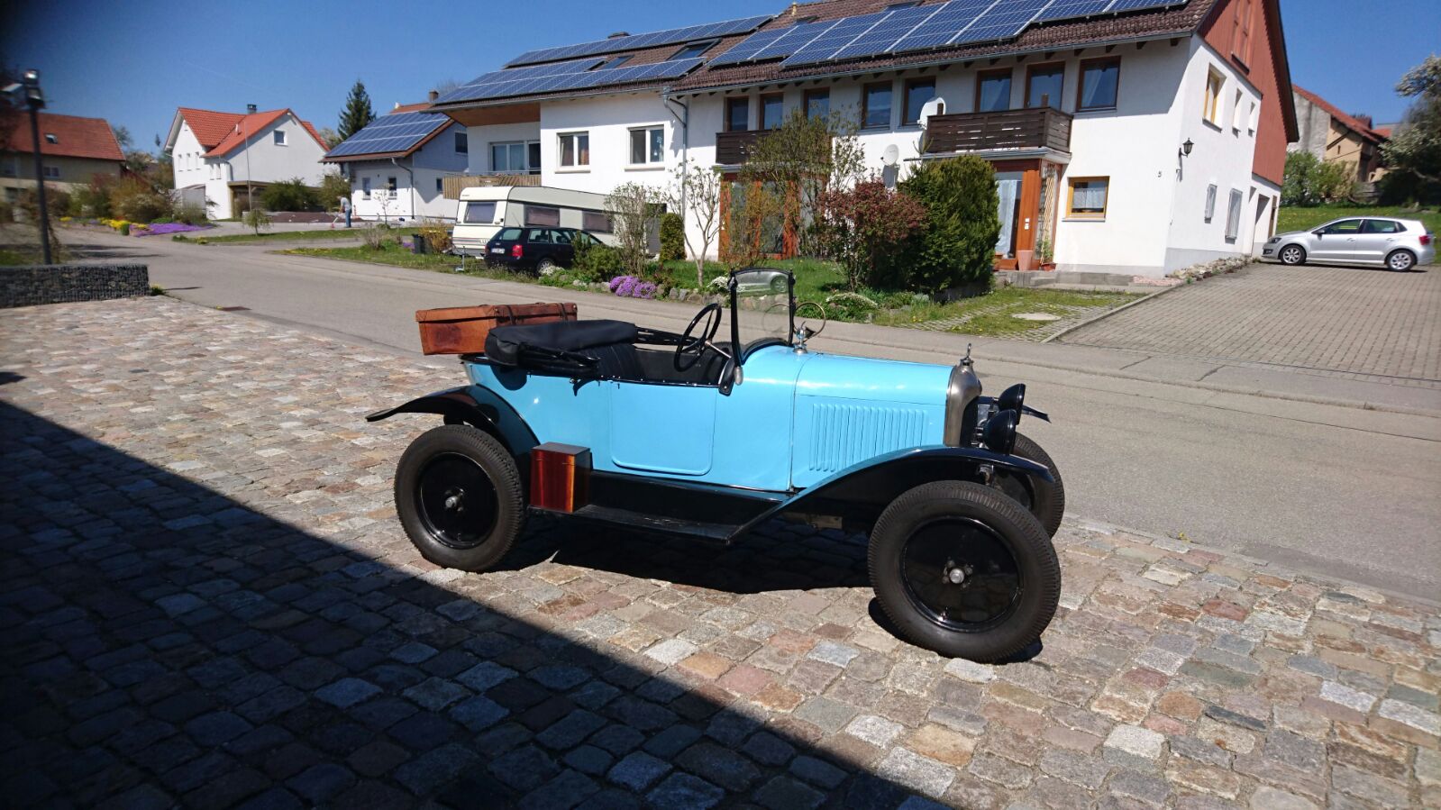

wer kann mir sagen, mit welcher Düsenbestückung der Motor am besten läuft? Zur Zeit habe ich Leerlauf 0.5, Hauptdüse 85 und Buse 18.
Diese Düsen waren drin. Ich meine aber, dass das Gemisch zu fett ist.
Außerdem ist mir ein Missgeschick passiert. An der Spurstange (Lenkung zum Achsschenkel) ist die Mutter vom Kugelgelenkbolzen abgerissen (war schon angerissen). Hat jemand noch so eine Spurstange oder so einen Bolzen oder weiß wo man so etwas bekommen kann? Bin als Neuling für jeden Tipp dankbar.
