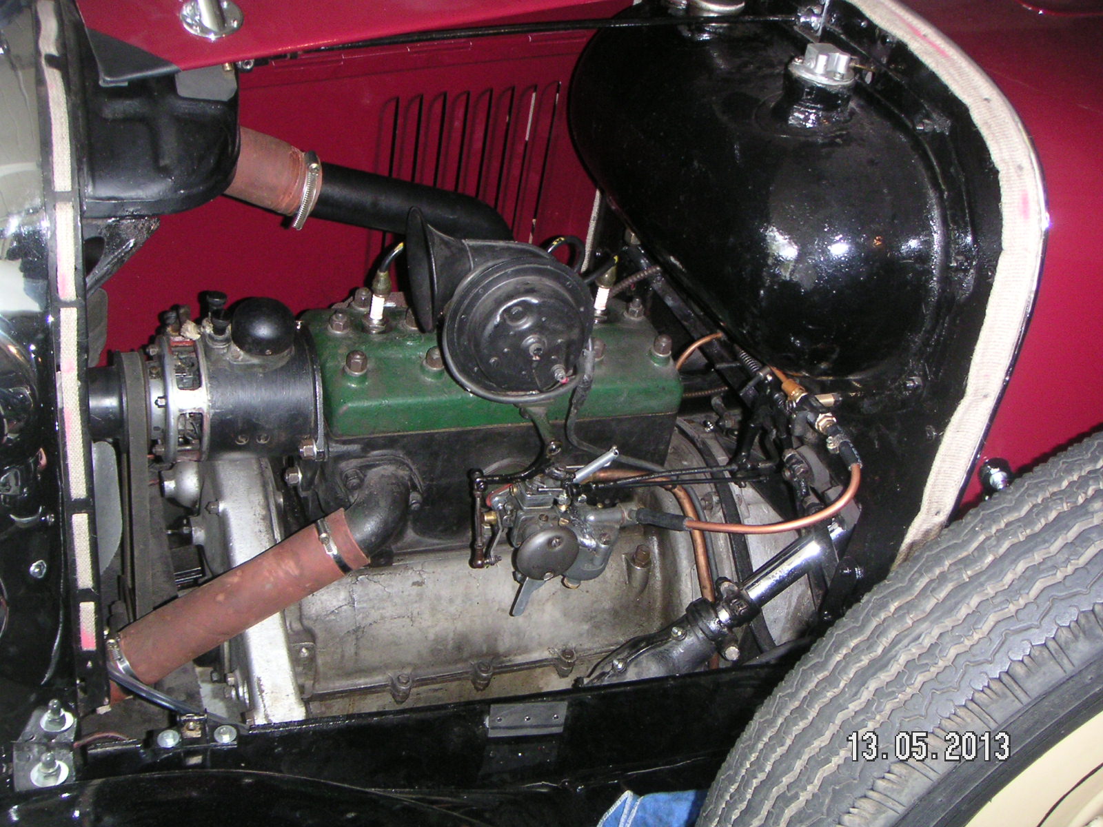

Re: Motorfarbe für einen AC6
Hallo Torpedo,
Mein B14 hat noch den Originalmotor (war mit Sicherheit schon mal geöffnet)
aber der "Anstrich" scheint noch Original.
Ist Auslieferung 12/1927
Vielleicht hilft es weiter.
Herzlichen Dank an alle. Besonders für die Tipps und Bilder.
