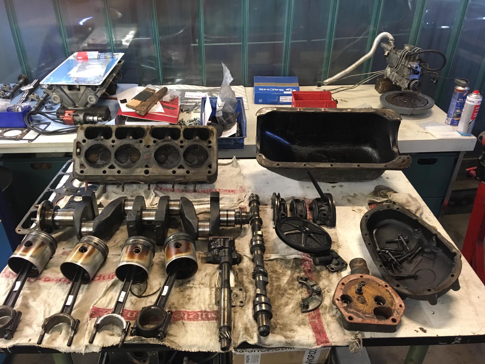

Nach einem kapitalen Motorschaden (Pleuellagerbruch!) im vergangenen Sommer und ständigen Problemen mit Überhitzung (Motor/Ölkanäle restlos verdreckt) wurde der Motor meiner 53er Traction komplett zerlegt, gereinigt, alles was auch nur irgendwie verschlissen war ausgetauscht und die Kurbelwelle geschliffen und gewuchtet.
Jetzt muss das Puzzzle "nur noch" wieder zusammengesetzt werden...

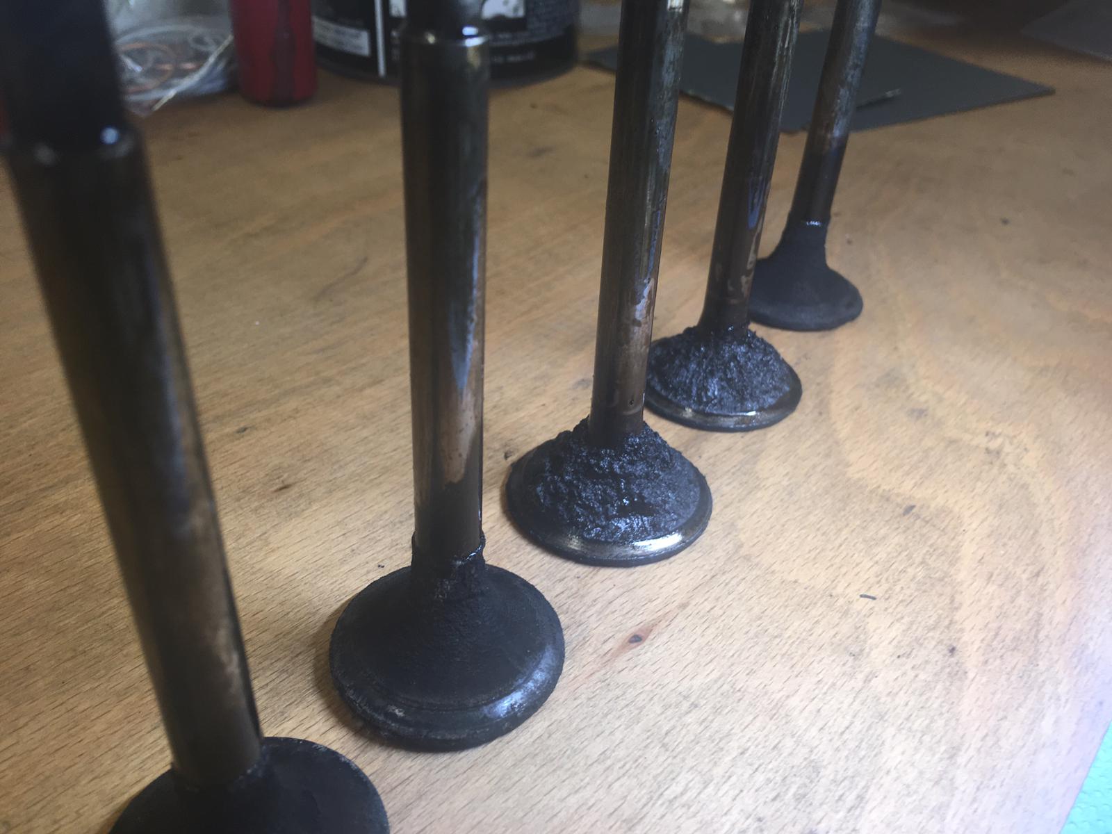

Noch'n Bild: So sehen alte Ventile aus - dreckverkustet.

Dein Motor ist ganz schön schwarz von innen, Öllack auf den Kolbenhemden. Ich nehme an, Du hast ein zeitgenössisches Öl gefahren? Das würde mich sehr interessieren.

Vielen Dank für die Historie.
Ob eine Morreinigung erfolgreich gewesen wäre sei dahingestellt. Wenn ein Motor lange (oder, wie in Deinem Fall, immer) mit niedrig legiertem Öl gefahren wurde und Ablagerungen in den Ölkanälen sind, können diese natürlich auch beim Lagerdurchgang Schäden verursachen. Daher empfehle ich normalerweise in solchen Fällen bei einem niedrig legiertem Öl zu bleiben. (Sonst es nachher, dass wegen dem modernen Öl der Motor kaputt gegangen ist..). Wenn allerdings die Ölkanäle so dicht sind, dass es bereits zu einer Mangelversorgung kommt, kann ein reinigendes Öl eine Notfallmaßnahme sein.
(Vor einem Wechsel auf ein modernes Öl, sollte man den Motor im eingbauten Zustand soweit wie möglich reinigen, ganz wichtig auch die hohle Kipphebelwelle. Die setzt sich von hinten anfangend am ehesten zu)
An Deinem Motor sieht man, dass niedrig legierte Öle mehr Gefahren als Nutzen bergen. Alle Oberflächen sind schwarz. Dass der sich der Dreck nur in der Ölwanne auf dem Boden absetzt, ist leider eine Wunschvorstellung.

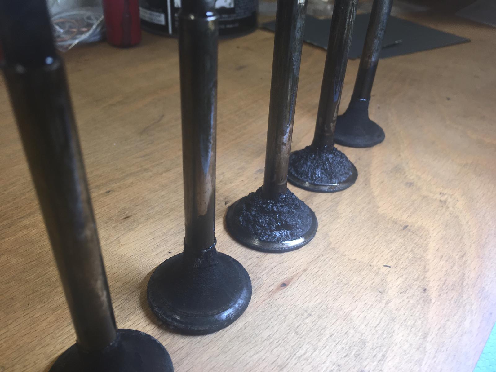

Stimmt leider!
(siehe Foto)

Die Ölkohle an den Ventilen ist eine andere Geschichte. Das snd Rückstände vom verbranntem Öl, dass durch die verschlissenen Ventilführungen läuft. Moderne Öle haben Anforderungen an den Höchstgrenzen beim Aschherückstand. Aber trotzdem glaube ich nicht, dass mit einem modernen die Rückstände geringer ausgefallen wären.
Re: Winterarbeit 1
Wie auch immer: Ventile nebst Führungen kommen neu.
