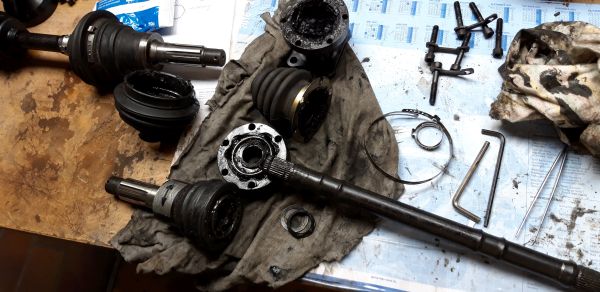

Hallo Pepe, GKN wirbt mit eine riesigen Internetseite das sie alle Antriebswellen reparieren, sogar Bild auf der Seite. Da sich in Dache eine Zweigstelle befindet, versuchte ich dort anzurufen, keine Chanze, man wird auf eine Hotline verwiesen, da wartet man ca. 20 30 Min., danach erklären sie dir, nein bei GKN Dachau können sie nicht aunrufen, aber da sind Spezialisten die reparieren ihnen das, nehmen sie die Wellen mit und fahren sie hin. 2Std. Fahrt, Mü. Unfahrung Schrittempo, nach Dachau raus auch nicht anders, nur Umleitungen usw. Dort angekommen, erklärte man mir, wir machen schon lange keine Antriebswellen für PKW, nur noch für LKW, so nebenbei wissen wir gar nicht zu welcher Firma wir gehören, wir wurden in den letzten 2 Jahren 3 mal verkauft. Den ganzen Cirkus mit der Heimfahrt nochmals durchlebt.
GKN hat 4-5 Niederlassungen in D und wenn man bei denen anruft wird man wieder auf die Hotline verwiesen, kein Kontakt oder Terminabsprache möglich. hätte ich in Dachau anrufen können, hätte ich mir 240 KM erspart.
Ich habe die Welle zerlegt, kann aber nichts erkennen. Muss weitersuchen wer sowas repariert.

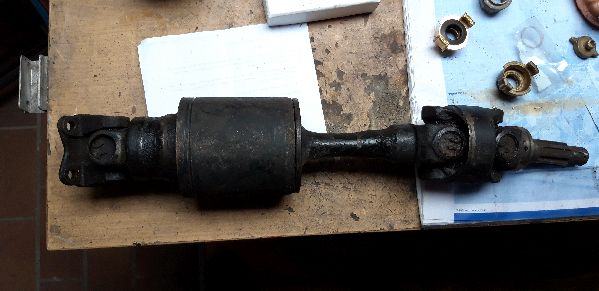

Ich habe noch meine alten Antriebswellen, würden mir besser gefallen, wer repariert sowas ?
Re: Homokinetische Antriebswellen defekt
Die sind Gummigelagert

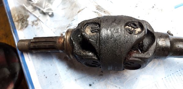

Aaah! 15er!
Trotzdem sehen die Gelenke aus wie meine, wie die Angebote von Spidan/GKN? unter der von mir angegeben Nummer. Es könnte sich lohnen auf verdacht einen entsprechenden Gelenkwellensatz zu bestellen und zu gucken ob das passt. Ansonsten bei Alt-Audi Händlern versuchen.
Was ist überhaupt das Problem? Spiel? Geräusche?
Die Kreuzgelenkwellen sind gedämpft, weil diese zum Schwingen neigen. Vereinfacht gesagt. Sie verändern minimal mit jeder halben Umdrehung ihre Geschwindigkeit. Das macht sich dann durch ein Brummen bemerkbar. Homokinetische Wellen brauchen den Dämpfer nicht, da sie diesen Effekt nicht aufweisen. Gleich-lauf-wellen halt.

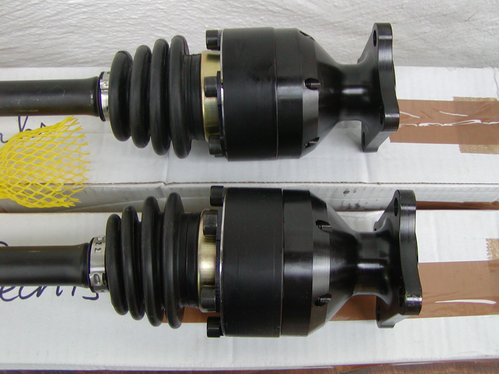

wellen komplett zerlegt, Fehler gefunden. Verzahnung ausgeschlagen.
