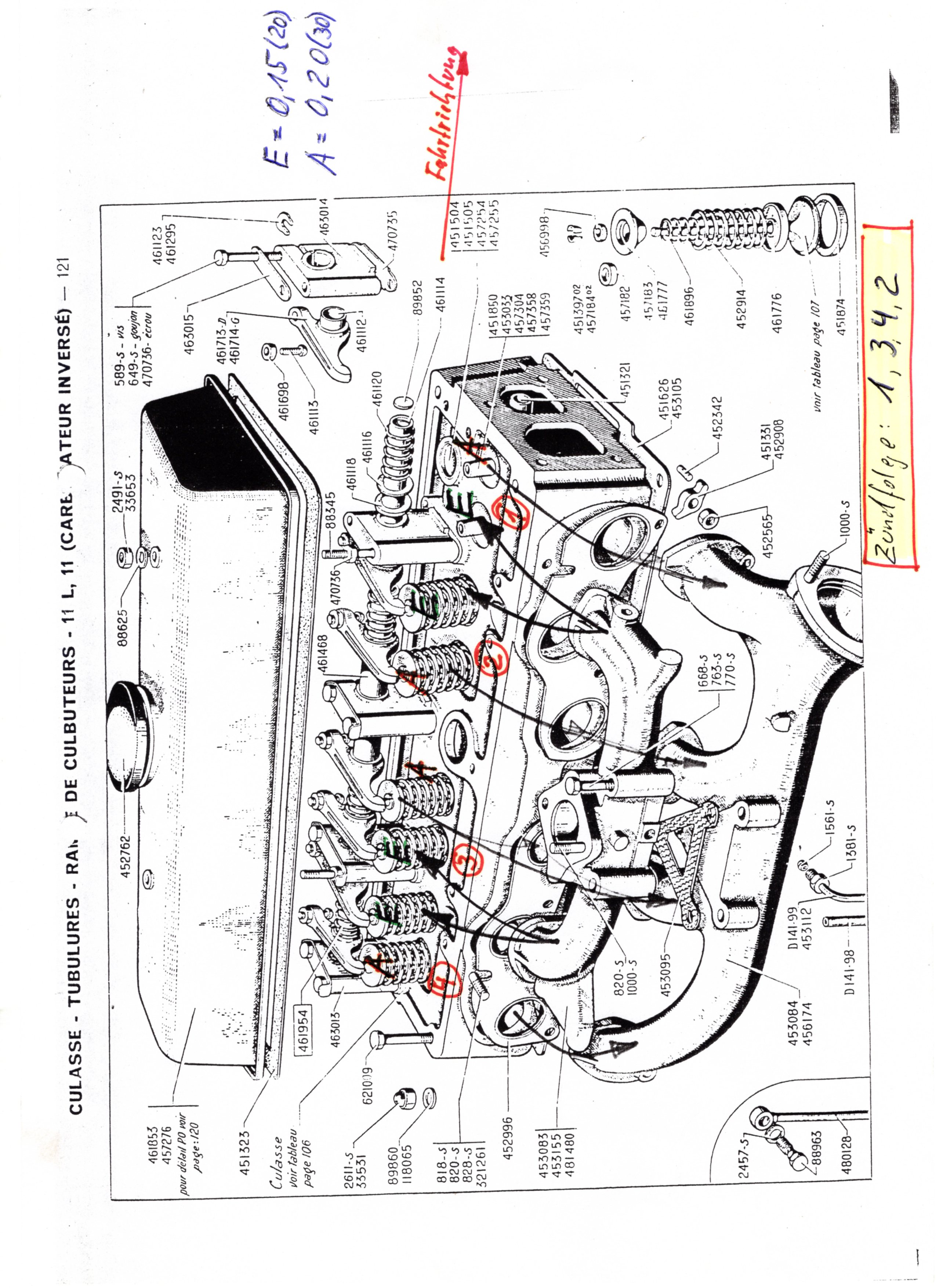

Guten Tag "Dauerbaustelle"
ich habe mir für meine Handunterlagen folgende Skizze angefertigt. Diese hilft bei Deiner Frage weiter.
Mit Grüßen Volker Müller

Hallo Volker -
vielen Dank. Woher stammt das Wissen? In den Reparaturanleitungen von Citroen - Deutsch wie Französisch - findet sich dazu keine Angabe.

Re: Zylinderanordnung
Hier kann man es nachlesen:
- Reparaturhandbuch, Reparatur Nr. 101, Seite 13 + 14
- Catalogue des Pieces Detachees No 420, Seite 121
Hallo Volker - auch bei sorgfältigem und mehrfachen Lesen der angegebenen
Quellen finde ich keine Angabe darüber, welcher Zylinder die Nummer 1 ist.
Hintergrund meiner Unsicherheit ist, dass mein Freund - versierter Automechaniker - mir sagt, normalerweise würde von der Steureseite aus
gezählt, nur bei Renault sei es anders.
Hallo Peter - vielen Dank, insbesondere für die Angaben zur Ventileinstellung.
Bisher kannte ich nur die Methode: bei Ventilüberschneidung eines Zylinders
werden die Ventile des jeweils übernächsten in der Zündfolge eigestellt. Man
lernt nie aus. Woher stammt die Angabe, dass Zyl.1 in Fahrtrichtung vorn ist?
Gruss von der Ostsee
Hinrich
Guten Morgen Hinrich,
die Antwort auf Deine Frage ist wie folgt zu behandeln:
Nimmt man die Verteilerkappe ab und verfolgt die Drehrichtung des Verteilerfingers, dann kommt man zwangsläufig auf die Zündfolge 1-3-4-2.
Man muss nun den Verlauf der Zündkabel verfolgen und dann sieht man, wo der Zylinder 1 angeordnet ist. Bei Peter Mävers ist das ebenfalls auf der Skizze technisch einwandfrei dargestellt.
Übrigens: Sollte es sich technisch anders verhalten, wäre bei meinem 11 CV BL jahrzehntelang ein Zündfunketumult mit unabsehbaren Folgen vorhanden.
Alles Gute bei den weiteren Recherchen wünscht:
Volker Müller

Hallo Gemeinde,
Ich habe mal irgendwo eine (DIN oder so) Definition gesehen, dass wenn man vor einem Auto steht und der Motor (respektive die Kurbel) nach rechts dreht, dann ist der Zylinder Nr. 1 derjenige, der am nächsten ist.
Im Falle der Traction wäre dies derjenige bei der Wasserpumpe.
Tatsache ist, dass es gar keine Rolle spielt, wo man mit dem Zählen beginnt, da sich der Kolben Nr. 4 immer gleichzeitig mit dem Kolben Nr. 1 bewegt und lediglich die Takte um eine Umdrehung verschoben sind. Man muss nur immer die gleiche Zählweise anwenden.
Was die Zündung betrifft, so entspricht beim Perfo-Motor die Kerbe einer Vorzündung von 8 Grad, beim 11D einer von 12 Grad. Bei der heutigen Benzinqualität sollte man für alle Motoren 12 Grad anwenden.
