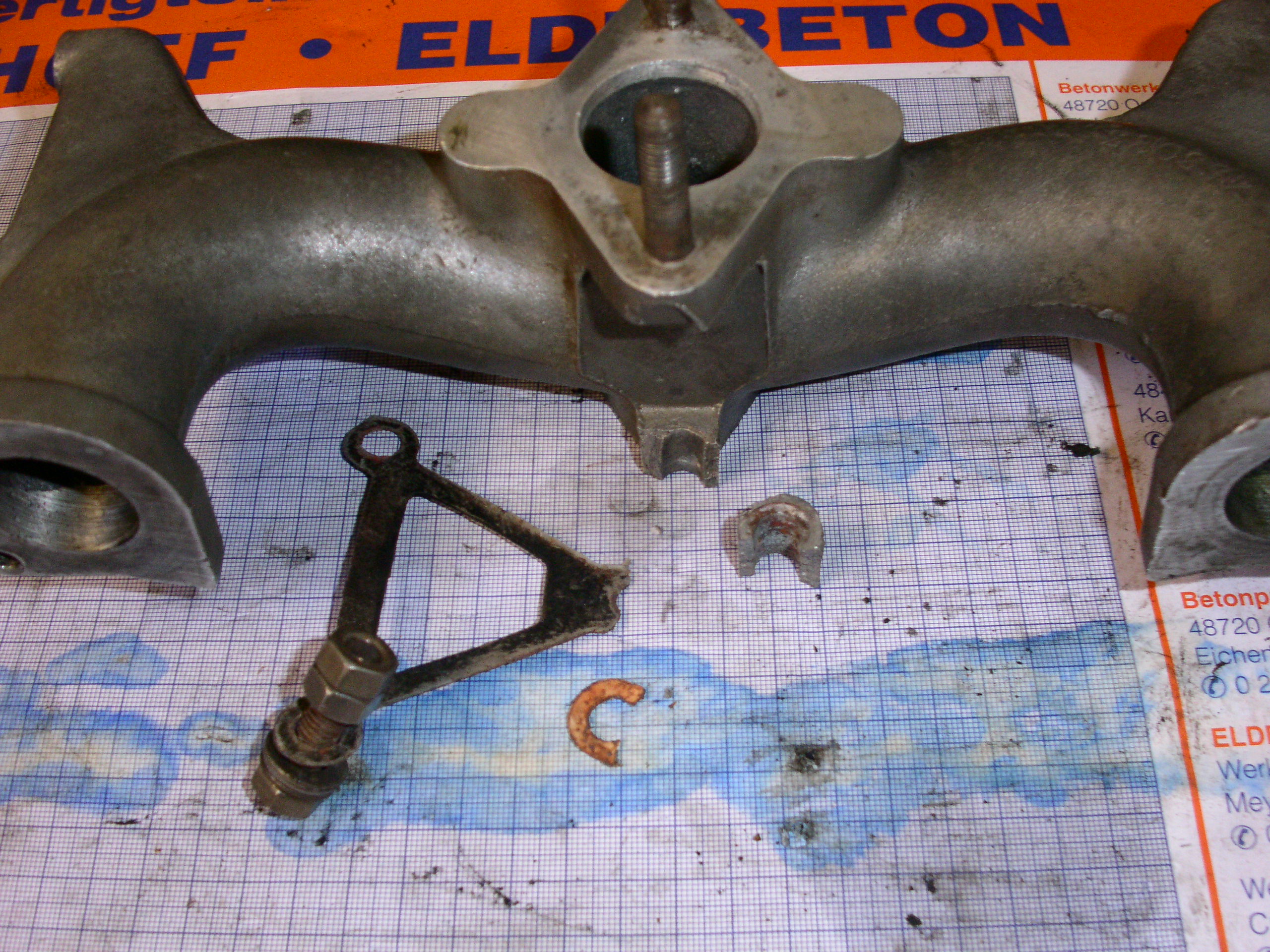

Guten Abend Daniel,
hast wahrscheinlich etwas zu schnell gelesen. es geht um den Ansaugkrümmer, der den üblichen Bruch an dem inneren Schraubenloch hat.
Mein Händler in NL kann momentan keinen liefern, darum die Nachfrage.
Eine Möglichkeit wäre in einer hier ansässigen Spezialfirma ihn schweissen zu lassen. Hab das schon 2mal machen lassen, ist aber nicht von Dauer.
Der Bruch dieses Krümmers ist meiner Meinung nach fast immer ein Montagefehler, (falsches Anziehen). Bei der Montage der beiden Krümmer verschliesse ich auch das Loch zur Vorwärmung mit einer dünnen Metallplatte,
denn dem Vergaser wird eh heiß genug. Ich suche weiter.
Gruss, Guenther.
Re: Ansaugkrümmer Perfo
Für jemanden der aluminium schweissen kann ist das doch kein problem.
Sind den die dichtflächen zwischem dem auspuffkollektor und dem ansaugkollektor auch wirklich paralell?
Dies muss schon der fall sein, sonst bricht es immer wieder.
