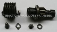

Kann die Feder vor dem Zahnrad die Feder von dem Bendix sein.
Den Kompletten Bendix, Zahnrad mit Federn gibt für 60 € bei Franssen.
Ich habe für meinen 11 CV inzwischen 3 sauber drehende Anlasser mit neuen Bendix liegen.
Bei Anlassern die sonst gut drehen, reinigen und einlagern.
