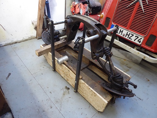

So... wie geht das denn jetzt mit den Fotos... Grummel...
Re: Nach 8 Jahren des Stillstandes...
... nochmal...

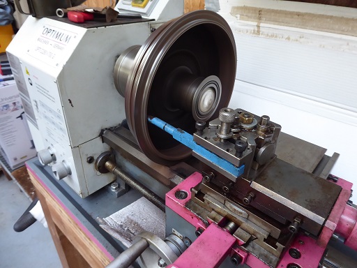

Oooohh... Erleuchtung, quasi... :o)

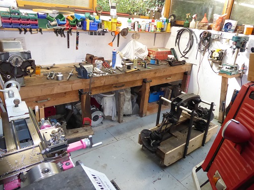

Et voilà...

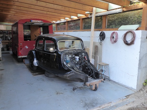

Zack...

Hallo Rolf,
beim Abdrücken des unteren Traggelenkes unbedingt die Schutzkappe für das Gewinde verwenden, das ist ruckzuck platt weil da die Querbohrungen für den Splint drinn sind.
Eventuell mit Wärme und Prellschlägen arbeiten.
Schöne helle Werkstatt hast Du da :-)
Viel Erfolg
Erik

@Erik:
Danke für den Hinweis- genau so hab ich 's dann auch geschafft! Zweiarmabzieher XL, das Ding ordentlich unter Spannung, reichlich Wärme und den finalen Prellschlag auf die Spindel: >KLACK< Na endlich... :o)
Die Gewindeschutzmutter ist absolut notwendig! Das wird im Handbuch gar nicht erwähnt. Müßte eigentlich pauschal zusammen mit den Abziehern verkauft werden. Meine habe ich selber gebaut.
