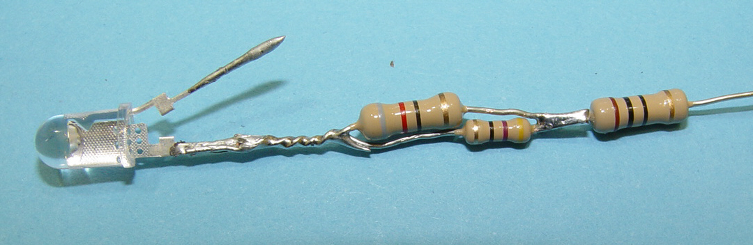

Ich habe die Idee von Fer in die Tat umgesetzt. Von Conrad Electronic gibt es Hochleistungs-LED mit einer Farbtemperatur von 6500 °K und einer Stärke von 14000 mCd bei großem Abstrahlwinkel.
Die LED zieht 100 mA. Mit einem Vorwiderstand von etwa 40 Ohm (ausgelegt auf 7 Volt) ergibt sich eine sehr erstaunliche Leuchtkraft!

Inzwischen gibt es folgende Erfahrungen:
Da die vorgenannten Hochleistungs-LED mit >70° einen breiten Abstrahlwinkel haben, sind sie tatsächlich gut zu gebrauchen.
Für das Standlicht habe ich jweils 2 dieser LED direkt nach vorne gerichtet in den Langlochschlitz der Fassung geklebt.
Der Scheinwerfer leuchtet damit erheblich stärker als mit den 5-Watt-Sofitten. Fast als Tagfahrlicht zu sehen. Bei Ausfall der Bilux-Birne ist die gesamte Scheinwerferfront voll ausgeleuchtet weithin noch sichtbar.
Auch das Rücklicht ist mit je 2 dieser LED auch bei Tag deutlich besser wahrnehmbar.
Als Parklicht betrachtet, fast zu stark. Aber da anstatt der bisherigen 20 Watt der Sofitten nur noch 2 Watt für die 8 LED aus der Batterie genuckelt werden, ist nun auch längeres Parken mit Licht sorglos(er) möglich.
Bilder folgen.

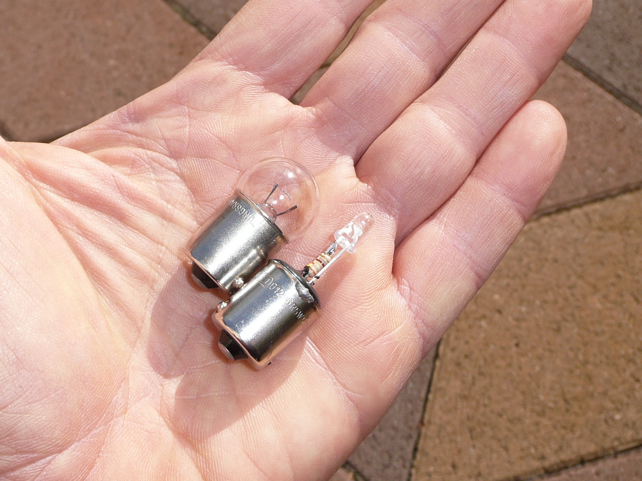

Vielleicht ist der Unterschied erkennbar: Links mit LED, rechts noch mit 5 Watt Sofitte.
Der links zu sehende Scheinwerfer ist (bei einem 1/10 des ursprünglichen Verbrauchs!) insgesamt vollständiger und heller ausgeleuchtet. Die Aufnahmen wurden bei einstrahlendem Tageslicht gemacht.

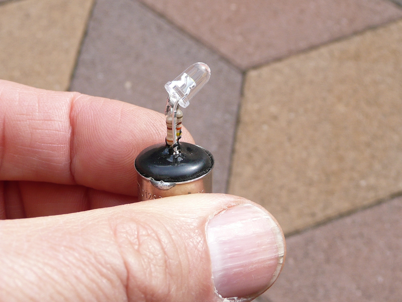

Hallo 6 Volt Fahrer,
ich habe nun konsequent alle Verbraucher, die bei Standlicht anfallen, auf LED umgestellt. Je 2 Hochleistungs LED als Standlicht, je 3 als Rücklicht, normale 20 mA LED für Armaturen- und Öl/Wasseranzeige.
Wenn ich nun parke und das Standlicht brennen lasse, fallen weniger als 4,5 Watt an, mit den Glühbirnen/-sofitten waren es 32 W und mehr als 5 Ampere.
Somit könnte ich therorisch 1 Woche mit Standlicht parken, bis die Batterie leer ist. Mit der originalen Bestückung wäre es knapp 1 Tag.
Sehen kann man die LED nicht. Das einzige, was etwas kniffelig ist, ist die richtige Positionierung des LED-Strahlwinkels in die Schlitze des Tachos, dazu muß man im Fußraum liegend so lange die Fassung drehen, bis die geduldige Partner "jetz is hell" ruft.
Grüße aus Aachener Regenland,

So der Winkel für die Tachobeleuchtung.
