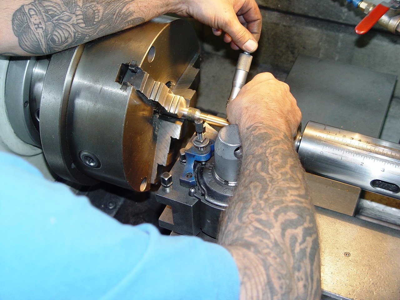

Verstellbare Zylinderreibahlen für haargenaues Ausreiben der Ventilführungen sind die selbstverständlichste Grundausstattung jeden Motoreninstandsetzers. Hochwertige Ventilführungen werden immer mit Untermaß ausgeliefert, um sie Stück für Stück an den jeweiligen Ventilschaftdurchmesser anpassen zu können.
Was willst Du somit in so einem Einbaubetrieb für 08/15 Wegwerf- Austauschteile anpassen lassen?
