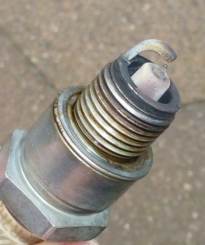

In der Abbildung eine Kerze aus meiner umfangreichen Sammlung. Sie stammt aus einer Zeit, als unsere Traction just das fahren lernten. Verschleißträchtige Hakenelektrode. Diese Kerzen waren verschraubt. Denn sie wurden damals nicht weggeschmissen, wenn sie "abgebrannt" waren, sondern ins Werk geschickt und überholt.
