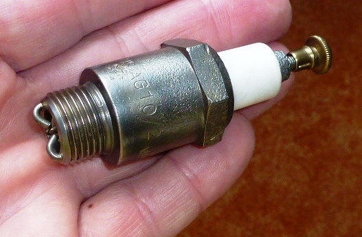

Die Abbildung zeigt eine sehr frühe Automobil-Kerze von Siemens-Halske.
