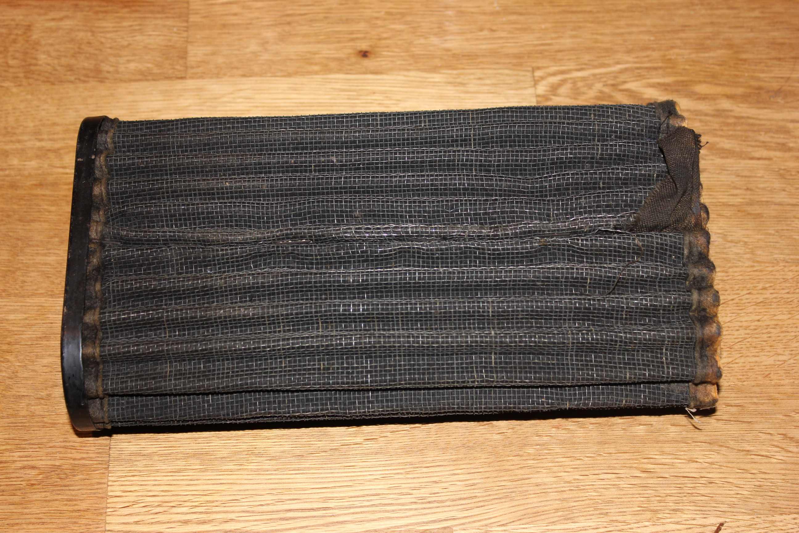

Die Nachbauten für diesen Filtereinsatz sind ungeeignet, da das Stützgitter des Papierfilters auf der Saugseite fehlt. Der Filter reißt dadurch ein.
Im Original befindet sich das Stützgitter auf der richtigen Seite.
Re: Vokes Luftfilter - Originalausführung
noch eins
