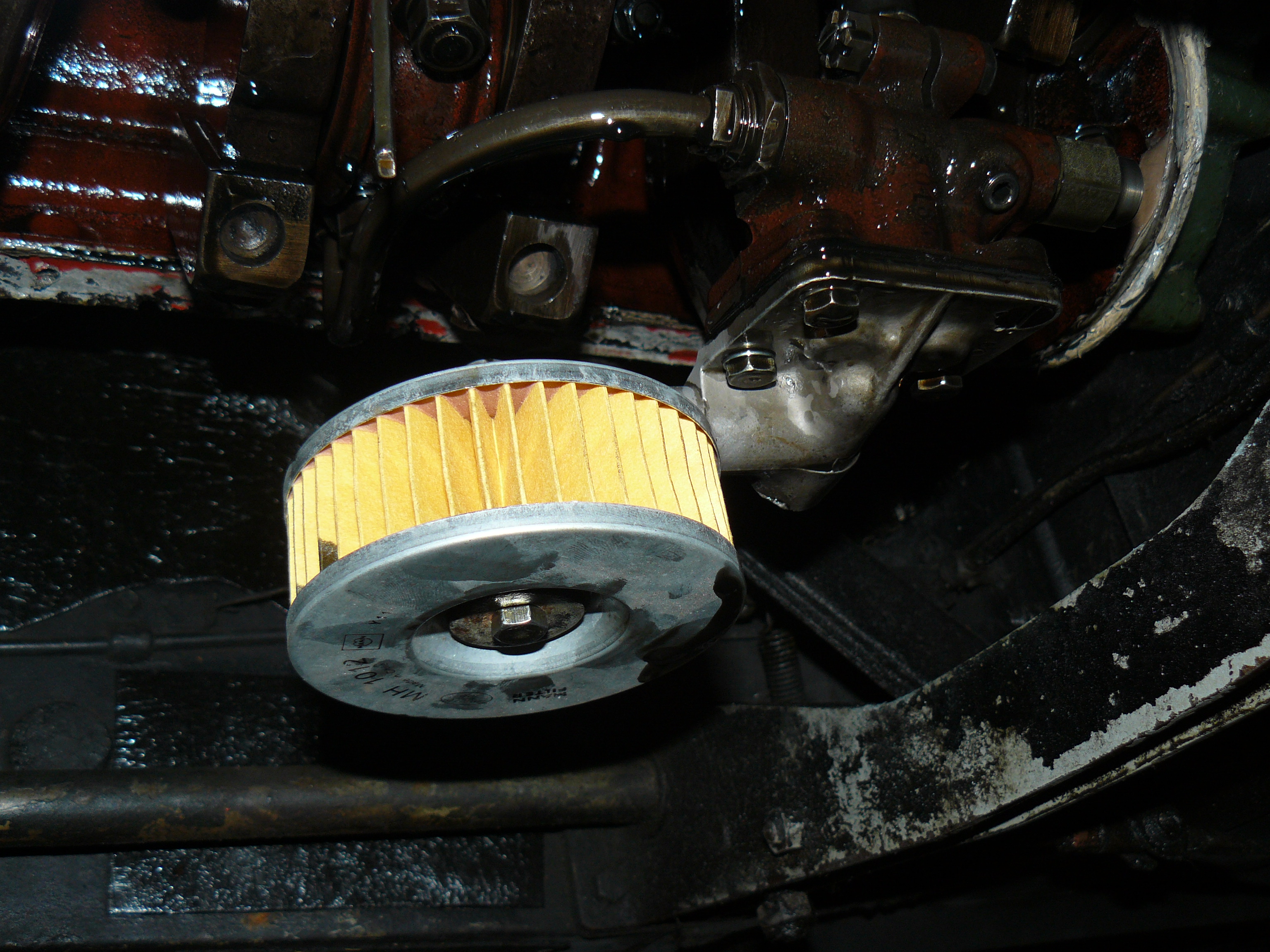

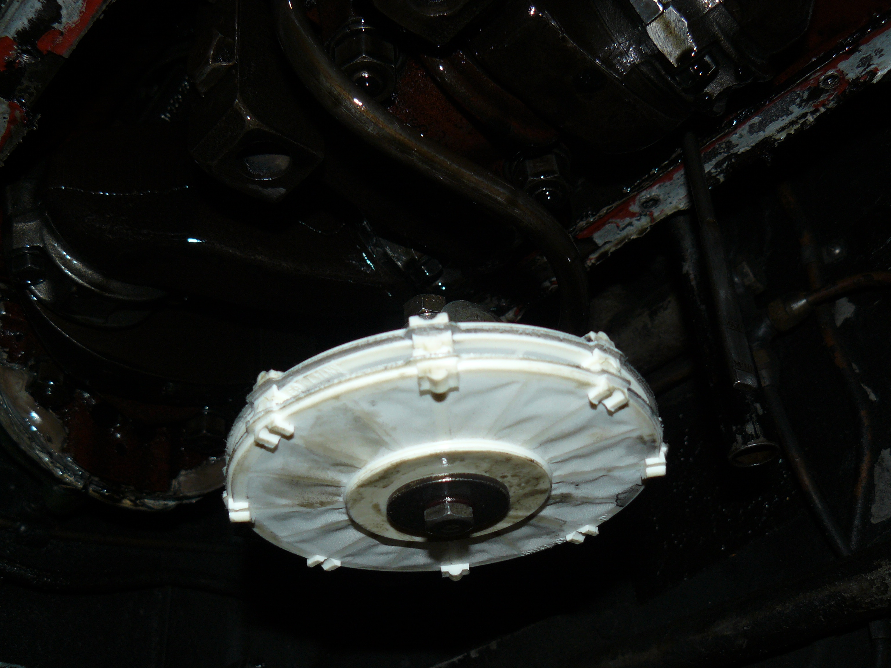

Seit längerem lächelt mich der Hauptstromfilter eines /8 Diesels vom Regal an (Purolator PM 2381). Nun ist es soweit und ich habe ihn mal montiert, weil Form und Anschlusse so einladend aussahen. Mit wenigen Mitteln, unter anderem einer Dichtung eines DS - Ölfilters, war der Einbau recht problemlos. Das altbekannte Nudelsieb flog dafür raus. Leider ist der Filter aus einem Altbestand und meines Wissens nicht mehr verfügbar. Im /8 wird das ÖL parallel durch einen Hauptfilter und einem Feinfilter geführt. Der Feinfilter würde alleine nicht den Volumenstrom packen, daher der gröbere Hauptfilter mit einem feinen Kunststoffsieb, der den groben Abrieb von den Gleitlagern fernhält. Der Feinfilter dient der Konditionserhaltung des Öls und ist daher bei  Beachtung der Ölwechselintervalle bei uns verzichtbar. Früher hat man den Hauptfilter gereinigt und die Feinfilterpatrone gewechselt. Heute ist die Feinfilterpatrone mit dem Hauptfilter kombiniert und ersetzt den wiederverwendbaren Hauptfilter. Bisher erfolgte nur ein kurzer Test: Bis 20°C Öltemperatur (20W-50) habe ich einen Öldruckabfall von 4 auf 3 bar was hinnehmbar ist. Bei höheren Öltemperaturen ist kein Druckverlust bemwerkbar und der Öldruckabfall beim scharfem Bremsen ist unverändert, eher etwas verringert. Versteht sich von selber, dass solche Versuche nicht ohne Öldruckmesser vonstatten gehen können, denn bisher ist nicht abzuschätzen wie oft der Filter gereinigt werden muss. Im Übrigen zeigte sich nach einem Jahr in meiner Ölwanne ein zäher Ölschlamm auf dem Boden und am tiefsten Punt hatte sich ein paar Tropfen Wasser gesammelt. Das trotz weit weniger als Tausend Kilometer - aber eben ein Jahr und Kurzstrecke. Dies nur als Mahnung jährlich die Ölwanne zu reinigen.

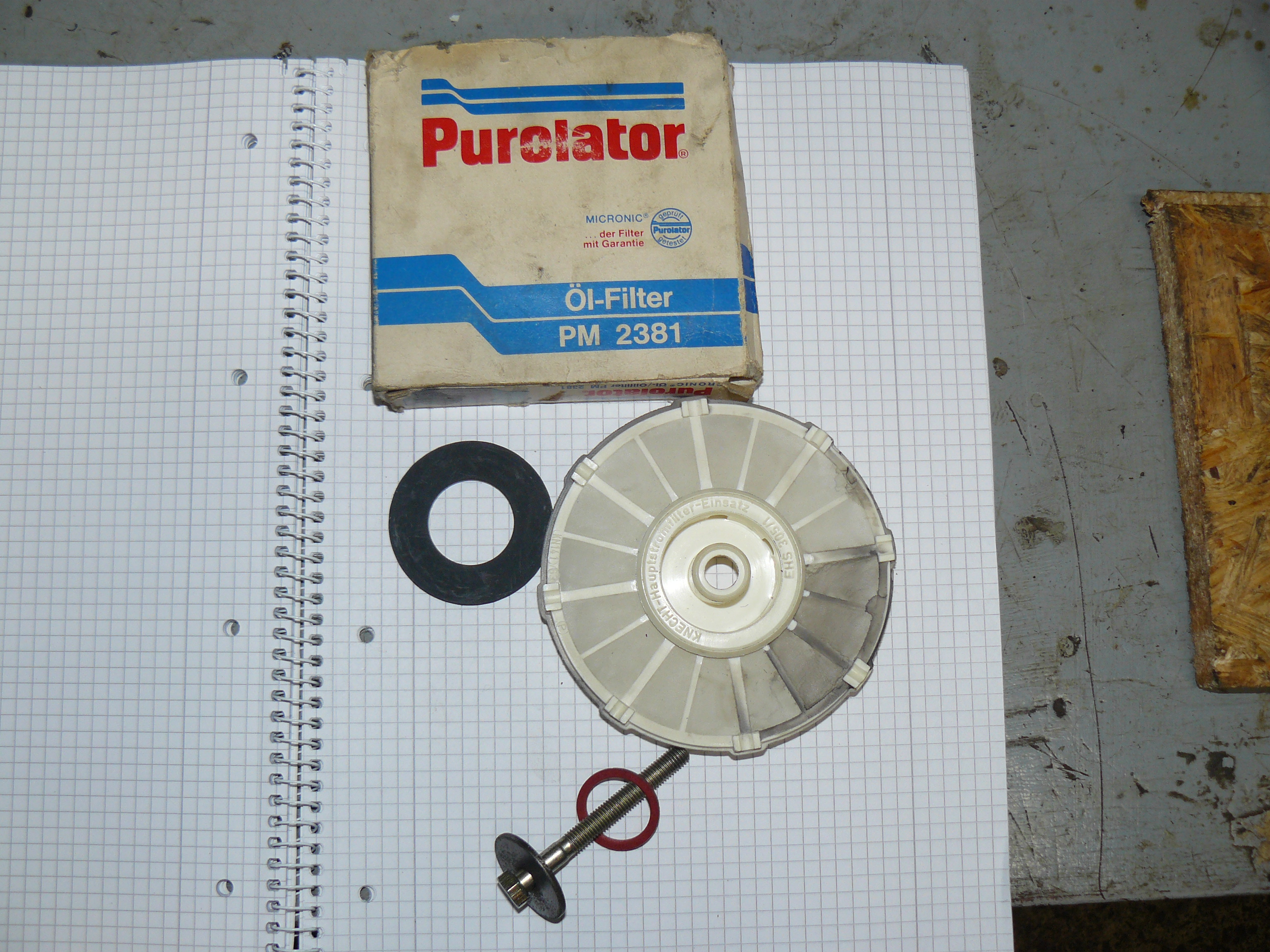

Die Einzelteile

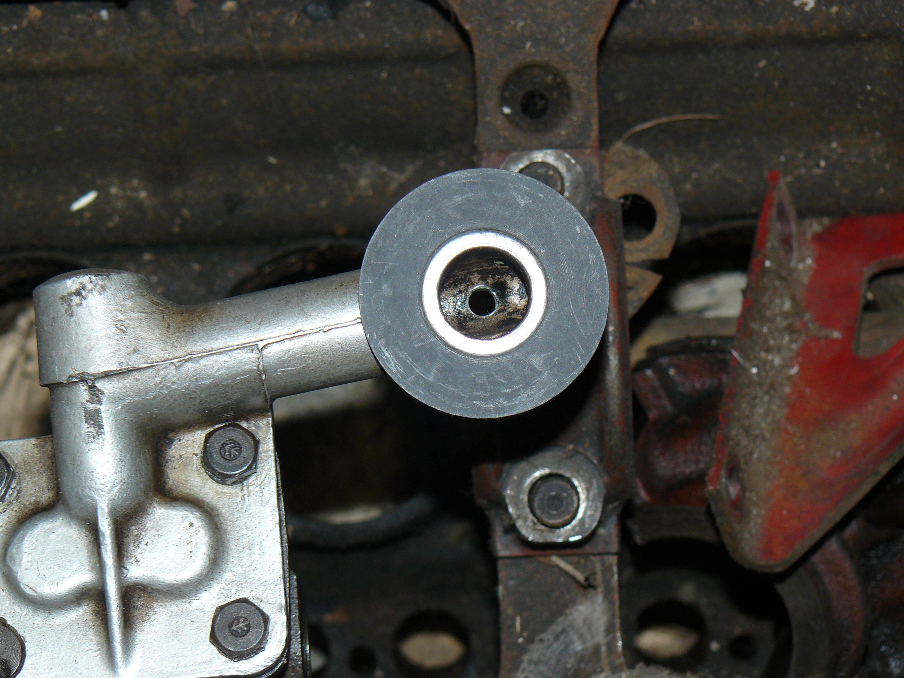

Die Dichtung vom DS Ölfilter passt perfekt auf den Stuzen der Ölpumpe

Der MH 1012 von MAN wäre als Einwegfilter auch schön gewesen (ist für die V-Max: sollte reichen), ist aber leider ein paar Milimeter zu hoch und eckt am aufsteigenden Teil der Ölwanne etwas an. Mit etwas mehr Muße und Zeit sollte es aber kein Problem sein, die Ölwanne an dieser Stelle etwas auszubeulen.

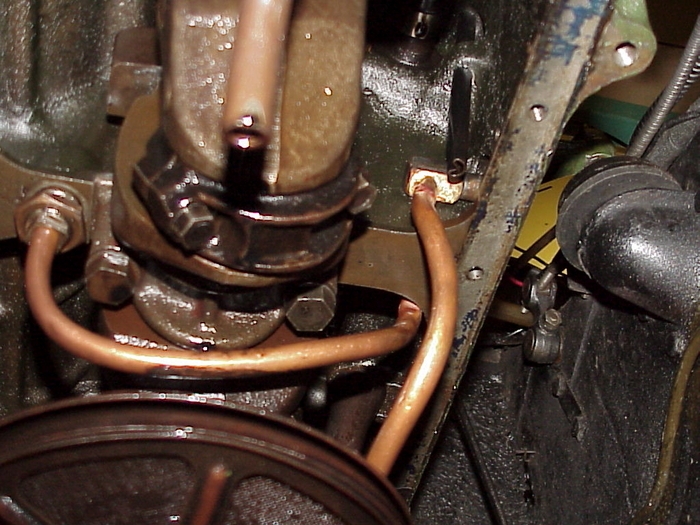

Die Jungs von den citronauten hatten auch eine schöne Lösung, siehe Bild

Such mal nach "Ölfilter im Gängster", vom Mai 2008.
Damals hatte ich Dir die Fotos als E-Mail geschickt.
Mittlerweile existiert ein zweiter in meinem HY, läuft jetzt schon 20000 km.
Zuhause habe ich 'ne Perfowanne 'rumfliegen, das werde ich mal ausmessen, ob das was geht mit großem Deckel. Eventuell müßte man einen kurzen Zwischenring verwenden, wegen der balligen Form der Wanne.

Passenderweise kann ich auch einen Status vermelden. Ich habe den erwähnten Hauptfilter von Purolator eingebaut und gestern nach 2000km gereinigt. Der Filter war allerdings so gut wie sauber. Beim /8 hat man häufig feinste Metallpartikel ausgewaschen (Glitzer). Hier aber nichts (ein paar schwarze Partikelchen, wie Lack- oder Dichtungsmaterial)
Man muss  dazu  sagen, dass ich sehr oft Öl wechsel, meist nach 500km/einmal pro Jahr.
Auf dem Boden der Ölwanne fand sich eine 2mm dicke Schicht grau-braunen Schlamms. Absetzverhalten ist also auch bei legierten Ölen gegeben.
