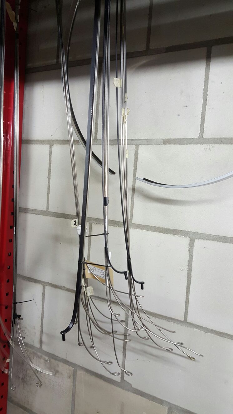

Also, ich war ihn NL bei Classic Automobil Service.
Die Drähte haben sie dort gehabt. Sieht aus als wäre es Edelstahl.
Der Preis liegt wohl doch bei 175 Euro. So richtig könnte es mir der Chef aber nicht sagen. Er ist da auch nicht so fit.
Kannst ja mal da anrufen, frag nach Conney, der kommt mit Deutsch gut klar und kann dir auch den Preis nennen.
Auf dem angehangenen Bild kannst du sehr gut sehen was ich meinte mit biegen und dem flachen Stab für vorne.
Ob man das so gut mit Schweissdraht hin bekommt, ich glaube nicht.
Reiner

Re: Drahtstäbe für Himmelsbezug
Man kann auch an den Fähnchen mit den Zahlen gut erkennen das sie nummeriert sind. Also alle unterschiedlich gebogen.
