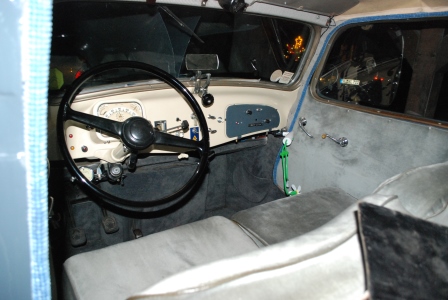

Ich versuche mal, Bilder meines BN Radmodelles anzufügen.
Herzliche Grüße aus dem Siebengebirge
Klaus
