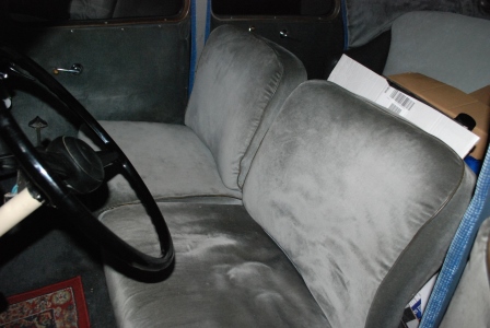

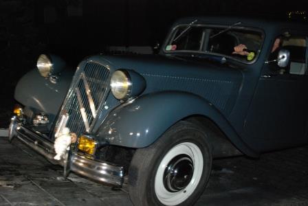

			<description><![CDATA[<p>Lieber Gerhard,</p><p>vielen Dank für Deinen Beitrag und die aussagekräftigen Fotos!<br />Wo beziehst Du Deine Innenverkleidung her, und welchen Farbton des Himmels bzw. der Sitzbezüge und Türverkleidungen wählst Du?<br />Mein Citroen ist ein 11BN von 1950, welcher vom Vorbesitzer in blaugrau (ähnlich einer 15/6 Farbe) lackiert wurde. Diese Farbe gefällt mir - obwohl sicher nicht original - recht gut. Bei schönem äusseren Schein präsäntiert sich hi die Innenausstattung eher schäbig in einem abgewetzten hellen Velours. Der beige Farbton will da für meinen Geschmack nicht so recht mit dem Lack harmonieren. So spiele ich mit dem Gedanken, für die Sitze und die Türverkleidungen einen vorkonfektionierten grau-gestreiften Stoff zu wählen, wie ihn die Firma Renel als Meterware in ihrem Katalog auf Seite 59 unter AR 00433 anbietet (original ?), und dazu einen grauen Himmel neu eizuziehen.<br />Leider musste ich in der Schule Latein pauken, so dass es mit meinen Französischkenntnissen nicht weit her ist. Dieser Umstand erweist sich in der Kommunikation mit dem französischen Anbieter Renel zur Zeit als fatal. Ich hätte gerne Stoffmuster oder Fotos von ihm, aber er reagiert trotz erheblicher Bestellsumme einfach nicht auf meine Bitten. Und ich weiss nicht, wie die fertigen Tür- und Sitz- und Armlehnenverkleidungen bei ihm ausschauen bzw. ob er sie ausschliesslich in beige oder auch in diesem grau-gestreiften Stoff anbietet. Es geht damit irgendwie nicht weiter. Andere Anbieter sind deutlich teurer. Wenn hier jemand schon mal entsprechende Erfahrungen gesammelt haben sollte oder mir damit weiterhelfen könnte, wäre ich dankbar.<br />Ich versuche mal, Bilder meines BN Radmodelles anzufügen.</p><p>Herzliche Grüße aus dem Siebengebirge</p><p>Klaus</p>]]></description>

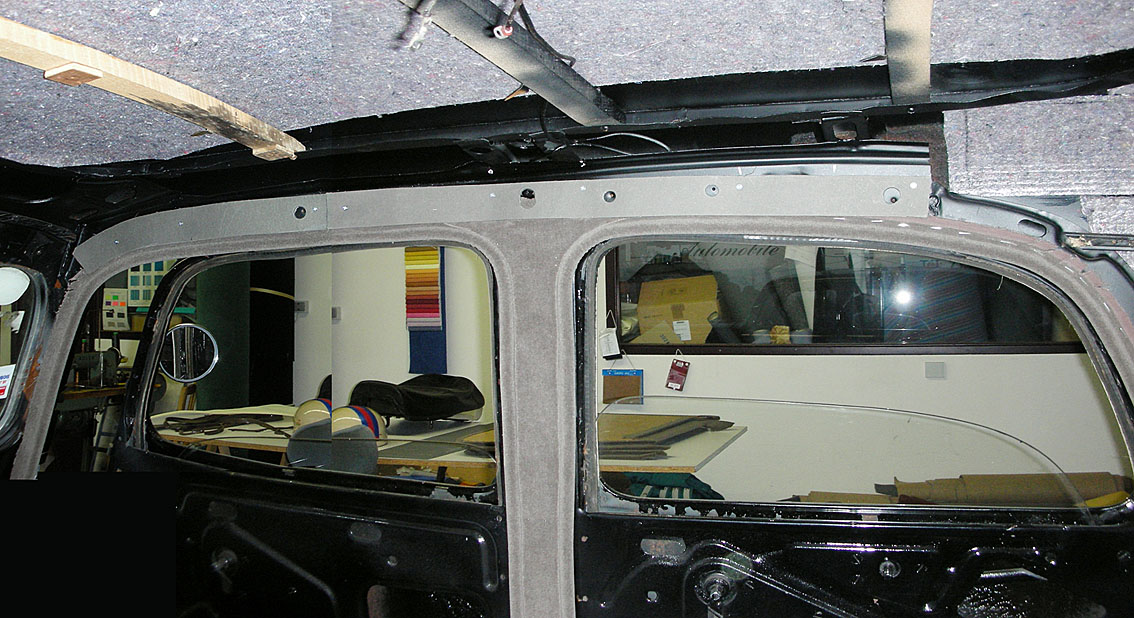

			<description><![CDATA[<p>Hallo Klaus,</p><p>ich stehe gerade vor der selben Aufgabe in meine 1948 BL demnächst einen Himmel einziehen zu wollen. Anhängendes Bild zeigt die Montagestreifen über den Türen. Hier wird mit einer stumpfen Spachtel der Himmelstoff dahinter hochgeschoben. Da wird nichts genagelt! Bei den großen Bohrungen in den Montagestreifen werden die Korsettstangen verschraubt.<br />Ansonsten ist die Montage wohl sehr ähnlich wie von Jürgen Czajkowski beschrieben.</p><p>Im französischen Traction-Forum habe ich einiges über Himmeleinbau gefunden:<br /><a href="http://www.traction-avant.com/forumsn/viewtopic.php?id=1780&amp;p=1">http://www.traction-avant.com/forumsn/v … 80&amp;p=1</a></p><p>Hier habe ich auch gerade den Link zu einer super Bildersammlung entdeckt:<br /><a href="https://plus.google.com/u/0/photos/117252438052727942293/albums/6046951831365189377?authkey=CILsvLDD2d-fEQ">https://plus.google.com/u/0/photos/1172 … vLDD2d-fEQ</a><br />Ich werde noch in meinem Archiv zu dem Thema suchen.</p><p>Viele Grüße Gerhard</p>]]></description>
