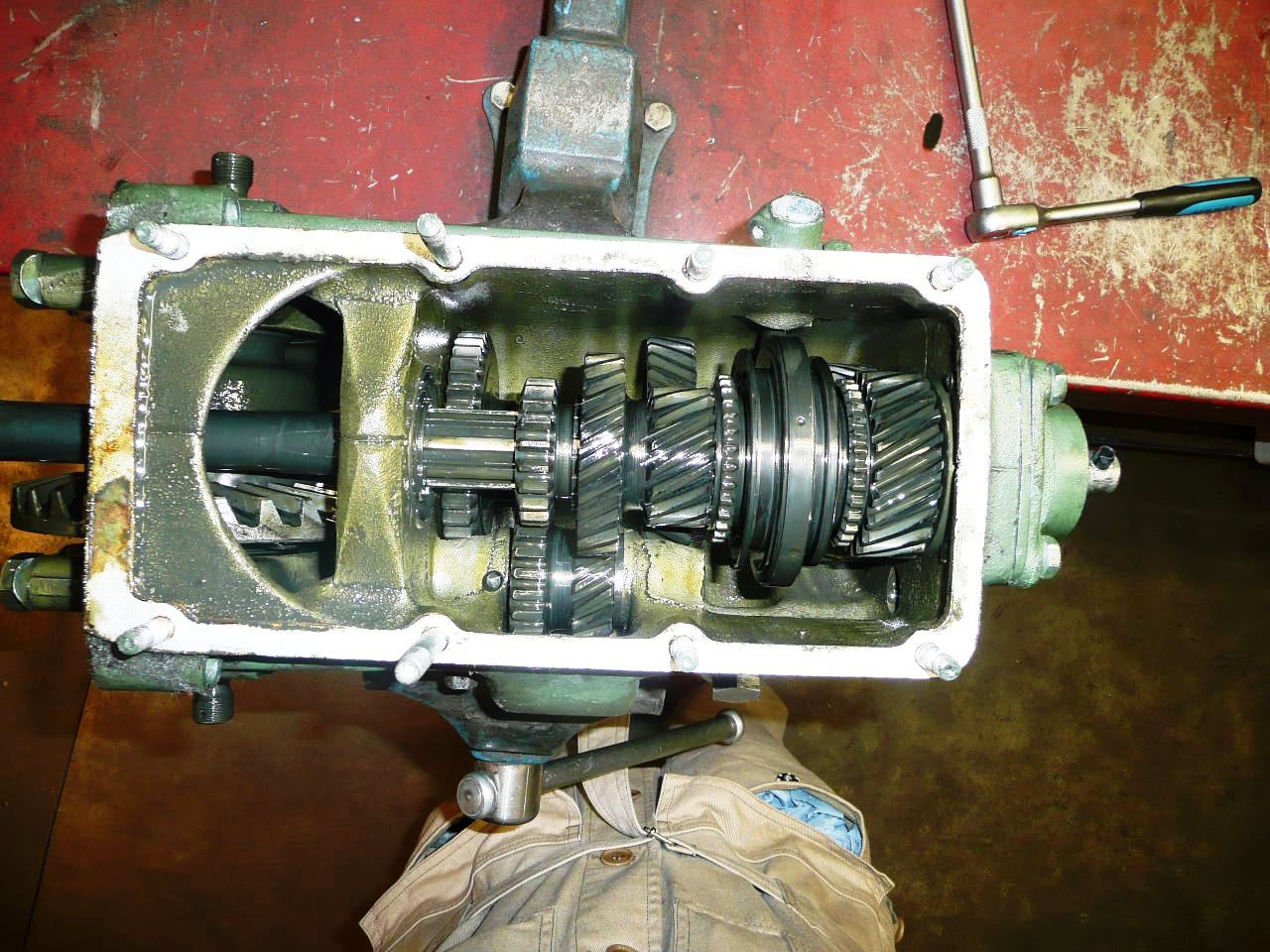

N'Abend Jürgen,
eine vergleichbare "Kuriosität" hatte auch ich. Revidiertes Getriebe aus dem Händlerregal gekauft. Vor dem Einbau alle Gänge problemlos durchschaltbar. Nach der Montae ging Gang 1 und R nicht.
Schaltgabeldeckel abgebaut, alle Gänge ließen sich per Daumendruck schalten. Deckel wieder drauf, beide Gänge wieder blockiert.
Versuchsweise aus der Not heraus den Getriebedeckel meines zuvorigen Getriebes montiert - und alle Gänge flutschten so, wie es sein soll.
