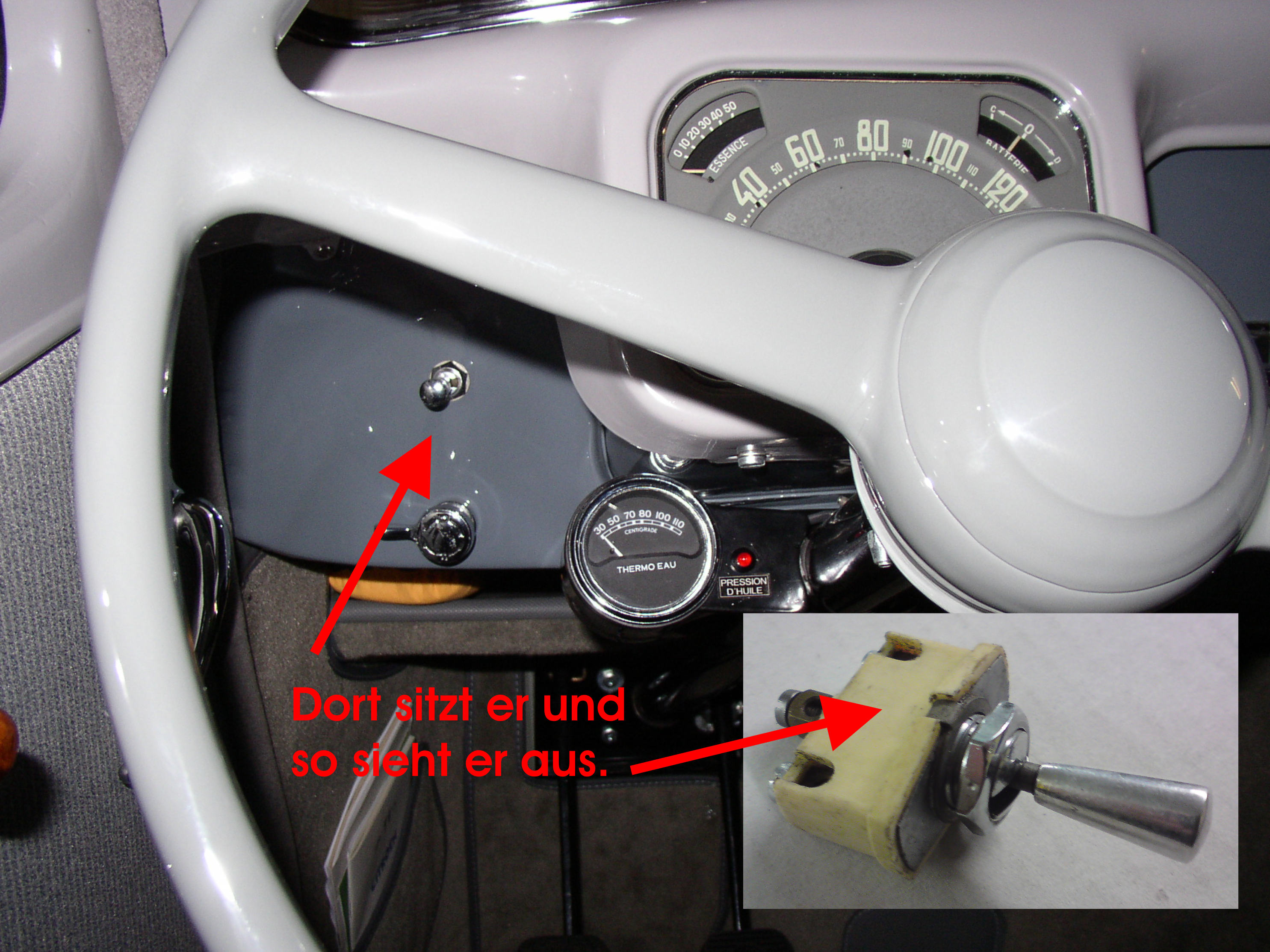

beim Zusammenbau meines frisch vom Lackierer gekommenen 11 CV BN finde ich jetzt bei den ausgebauten Teilen keinen Schalter, der für das Parklicht in Frage käme. Kann jemand ein Bild übermitteln, auf dem zu sehen ist,wie dieser Schalter aussieht und wo er am Armaturenbrett eingebaut ist?
Gruß Volker E
Re: Parklichtschalter
Hallo Volker,
anbei Foto zu deiner Frage.
(Mein Auto ist ein 11 BN von 1955.)
Hallo Peter,
Danke für die prompte Info. Bei meinem 11 CV muss der Schalter allerdings wo anders montiert gewesen sein. An der Stelle, wo er auf Deinem Bild zu sehen ist, befinden sich bei mir 3 Bohrungen, die der Größe nach für Kontrollleuchten sein könnten.
Volker
