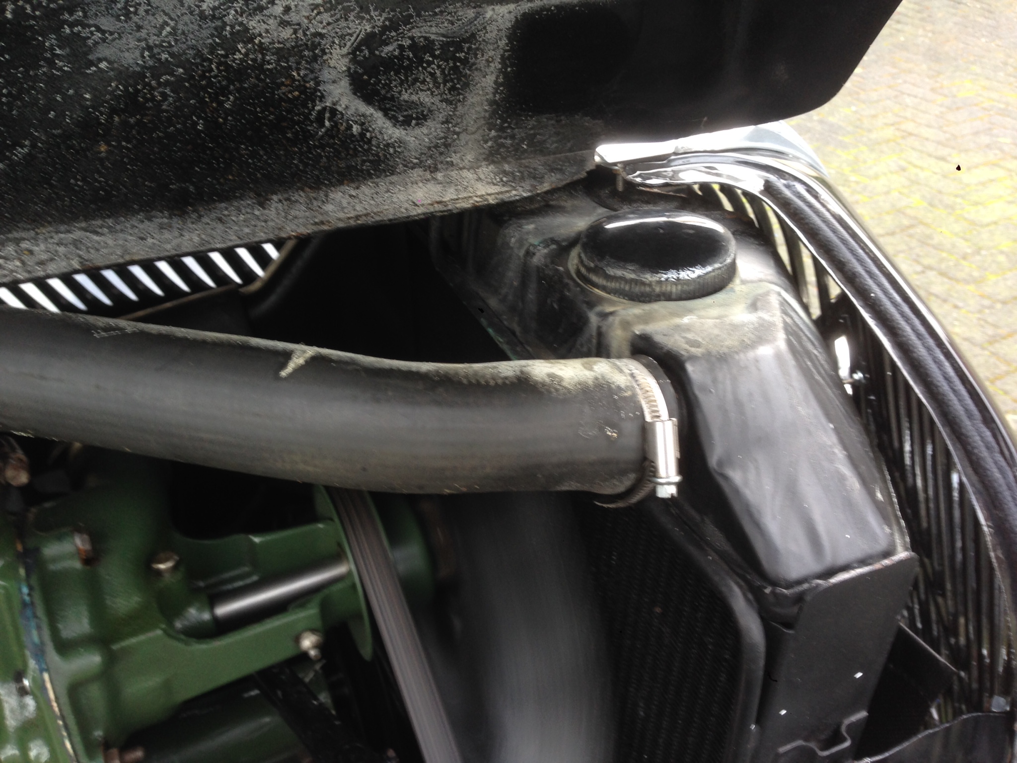

Thema: Irgendwo undicht?
Was gibt es für mögliche Ursachen?
Gruss aus NRW
Reiner

Sah bei mir auch mal so aus. Bei mir hat ne neue Dichtung im Deckel Abhilfe verschaft.

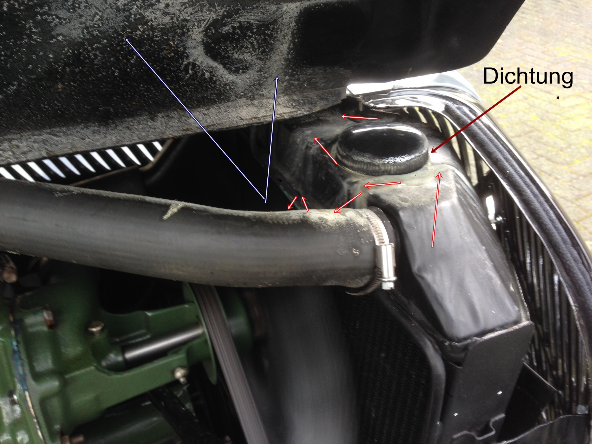

Re: Irgendwo undicht?
Überprüfe die Kühlerdeckel-Dichtung, sieht auf dem Foto aus
als ob von dort dass Wasser nach vorne bzw. zum Ventilator
läuft und dann nach oben geschleudert wird.
Oder vom Überlaufröhchen, oben am Kühler,  läuft dann zum Kühlerverschluss
Auf dem Foto nicht genau zu erkennen.

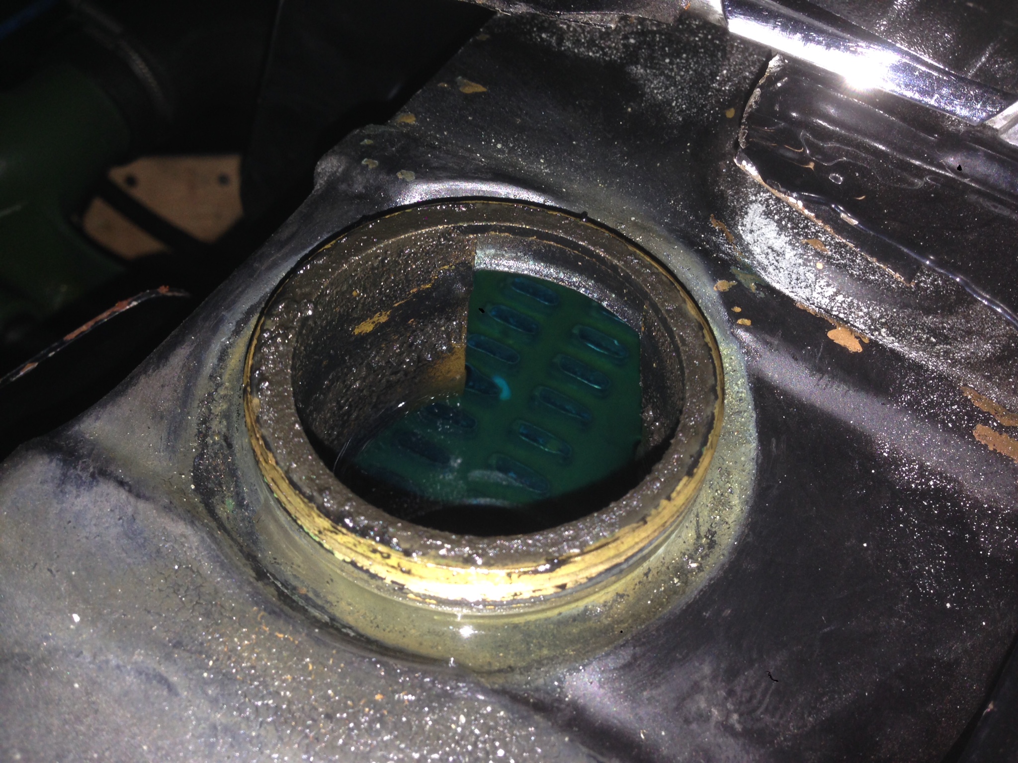

und Danke für die Antworten und Tips.
Eine Dichtung ist da nicht an meinem Kühlerdeckel.
Das erklärt vielleicht auch das ich ihn Anfangs kaum auf bekam.
Habe ihn dann um das zu vermeiden auch nicht mehr richtig fest zu gedreht.
Habe mal ein Foto angehängt von meinem Kühlwasserstand.
Er ist ein kleines bisschen höher als die Kante.
Auch sieht man sehr schön den Dunkelen Öl/Fett Schlamm der sich da so ein bisschen absetzt obwohl das Kühlwasser sehr sauber ist.
Hat das schon mal jemand so gehabt?

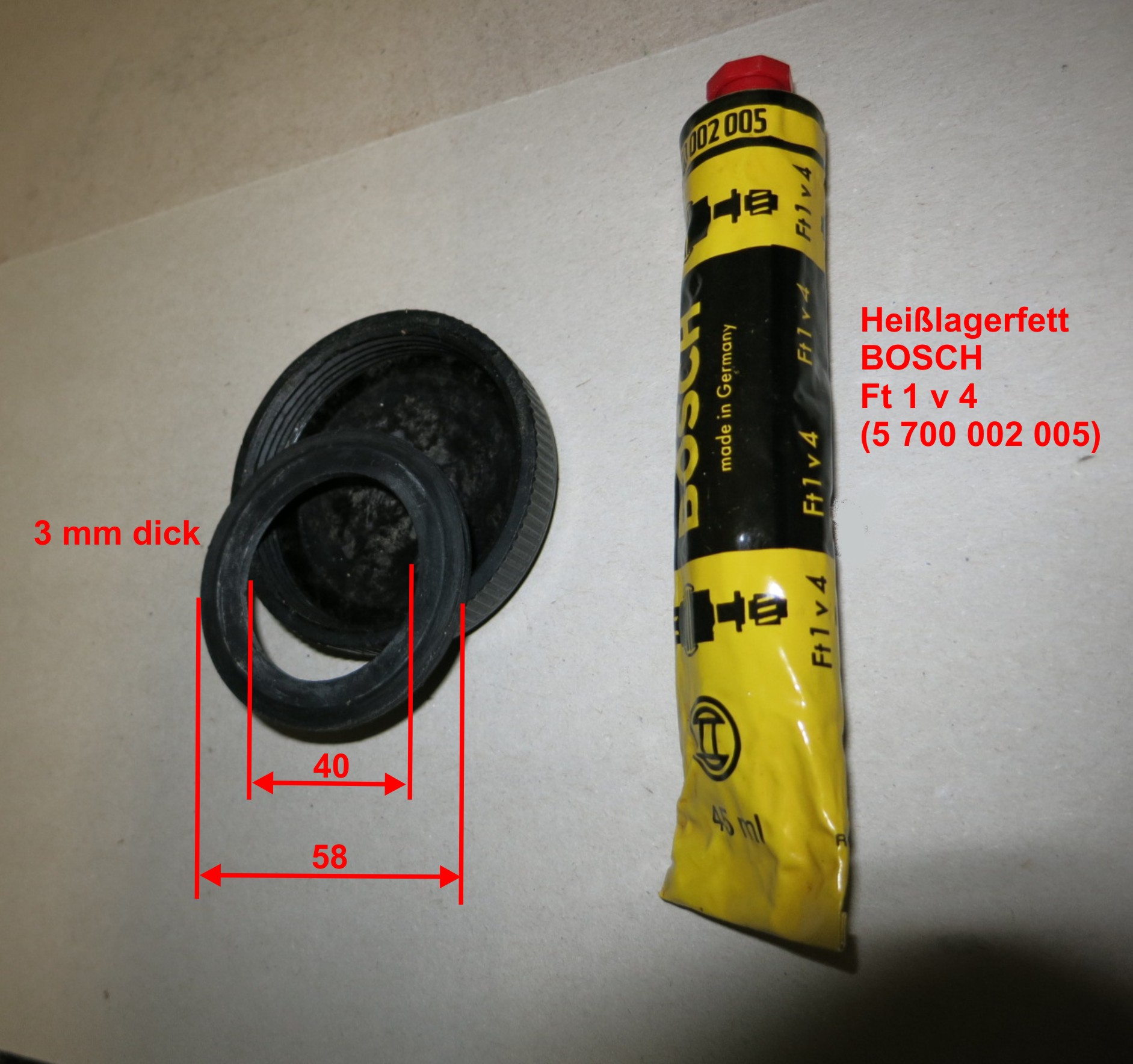

Hallo Reiner,
anbei die Abmaße des Dichtringes im Kühlerdeckel. Er besteht aus Gummi.
Wenn Du die Gewinde im Kühlerdeckel und am Kühler dünn mit Heißlagerfett (z.B. abgebildetes BOSCH-Fett) einpinselst, kannst Du den Deckel warm und kalt spielend auf- und zudrehen. (Das gezeigte Heißlagerfett verwendet man übrigens auch an den Zündkontakten -> Kontaktschleifer auf Nocken und Kontaktwelle.)
Anhang Symbol Kühlerdeckel-Dichtung + Fett bemaßt.jpg 409.54 kb, 305 Downloads seit 2015-12-08

N'Abend Reiner,
wenn Dein Motor überholt wurde, ist es normal, dass auf der Kühlwasseroberfläche Fettaugen schwimmen. Das kommt von der Montage.
Ansonsten hat Ölkontermination im Kühlwasser nichts zu suchen, wenn Kopf- und Zylinderfußdichtungen intakt sind.
Mache folgenden Versuch: Ohne Kühlwasserdeckel etwas die Motordrehzahl pumpen, es dürfen dabei keine Blasen auftauchen.
