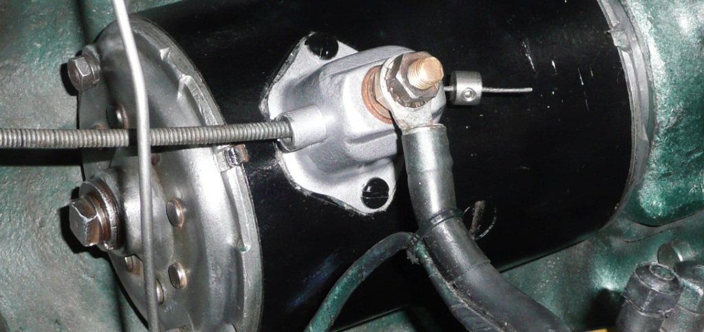

Guten Morgen Edwin,
ich mag Dir gerne meinen Ducellier zum Ausprobieren ausbauen. Zwei Varianten: Kurzfristig über Nacht, oder länger, wenn die Fahrsaison zu Ende ist.
Re: Anlasser sehr schwach
vielen Dank für dein Angebot aber mein Anlasser wird über externes Startrelais ( Magnetschalter) geschaltet. Gruß Edwin

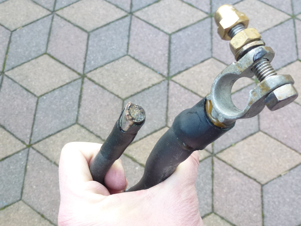

Bei der Ölfiltermontage habe ich zufällig entdeckt, dass das Massekabel zum Motorblock unten am Kabelschuh abgebrochen war.
Da ich die Masseverbindungen doppelt ausgeführt habe, fiel das nicht auf. Ansonsten hätte dies deutlich zu einer verminderten Anlasserleistung geführt.
